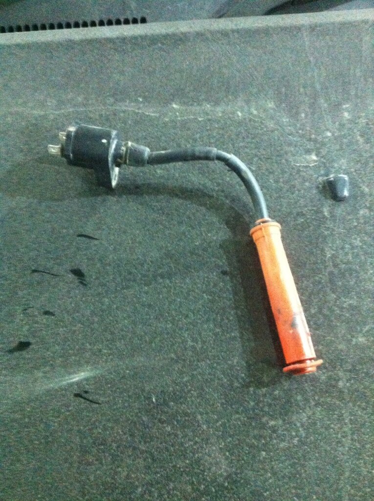

И тут что то меня дернуло померить сопротивление свечного колпачка (оранжевый на фотке). С высоковольтного провода он просто стягивается.
Взял омметр ткнул - а там 500кОм. Собственно на этих 500кОм вся искра и оставалась. Энергии искры просто не хватало для нормального поджига смеси.

Разбирается колпачок обычной шлицевой отверткой (желтенький наконечник свечи выкручивается, все остальное вытряхивается).
Вскрытие показало, что за долгие годы резистор из 5кОм превратился в 500кОм.
Без особых сожалений резистор был выкинут и заменен подходящим по диаметру куском электрода. Теперь сопротивление колпачка стало 0 Ом.
Резистор 5кОм особого смысла сохранять нет, т.к. рекомендованные производителем свечи идут со встроенным резистором в 5кОм. И из за отсутствия резистора в колпачке ничего страшного не случится, даже наоборот искра чуть мощнее станет.
Все. Теперь и на холодную и на горячую заводится с первого/второго пинка.

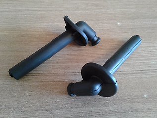

Нашел в магазине колпачек, длинный, по размерам очень похож на родной, но опять загиб. Радостный мчусь домой. Пробую искру-нет.... Выкручиваю потроха-три пружинки под фиксатором. Тест лампочкой-не горит. Уже не смешно так то. Звоню в магазин, ничего пояснить не могут. Беру лампочку, и еду в магазин менять. От машины через аккумулятор тестирую лампочкой-опять не горит. Выгляжу идиотом но прошу дать горсть колпачков. Ура! Один оказался рабочим из десятка! Как так-не пойму?!
Ставлю на мот, 20 киков, и завелся как будто ничего и не было!
