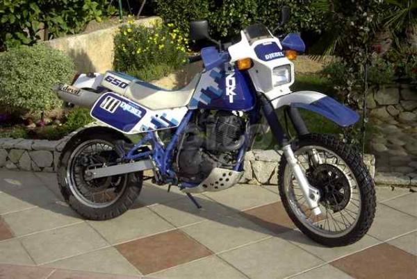

сообщение 6.6.2017, 22:57
Сообщений: 35074
Офигенно красивый синий мот на фотке. Наверное самые красивый )

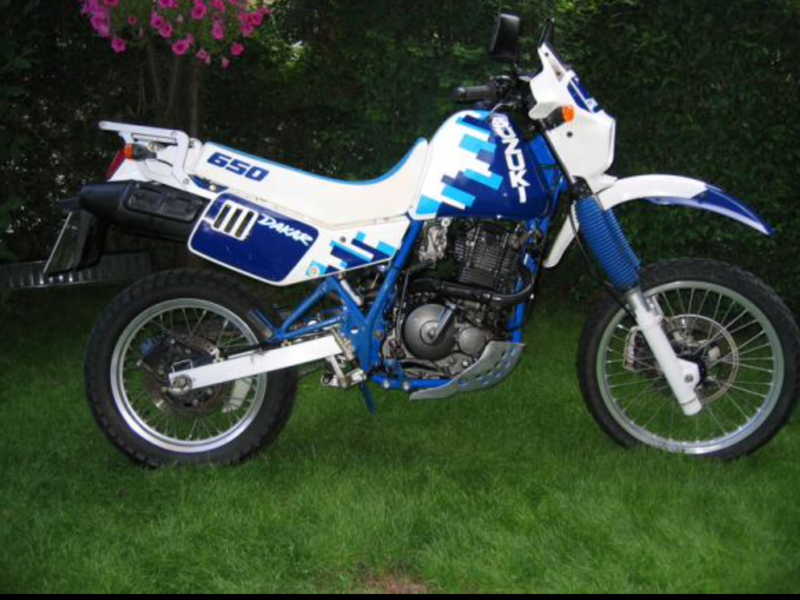

Пока ТС ищет предохранитель, дофлудим.
Почти. Вот эта версия лучше (см. надпись на боковом пластике).
сообщение 7.6.2017, 8:24
Сообщений: 35074
О боги!
А где такой взять? Только из папье-моше теперь?

Цитата(Leksey @ 7.6.2017, 5:24) *
О боги!
В Германии , я такие довольно часто видел. И продажа и так гоняют.
