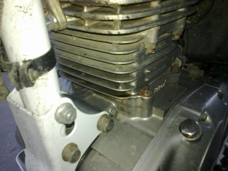

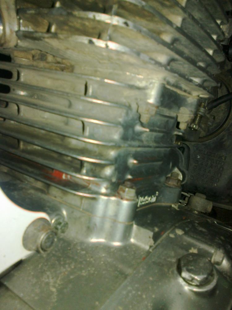

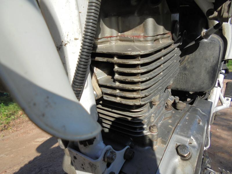

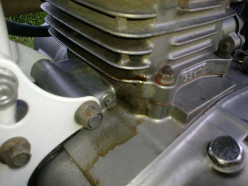

Я давно заметил, что у моего Дж-200 как-то сильно грязнится картер с левого бока/спереди. Но если лет 5-6 назад я довольно много и часто совался в грязь, и списывал всё на внедорожную грязюку, то в последние годы грязи стало меньше, асфальта больше, и появились сомнения: а вдруг ещё и здесь что-то протекает? К слову, умение локализовать течь масла у меня отсутствует напрочь. Когда тёк треснутый датчик нейтрали, на выяснение ушёл ГОД, а когда в 2014г после сервиса начала мокнуть правая сторона головки цилиндра, я лишь через ДВА ГОДА смог выяснить где именно протекает, попутно сорвав резьбу одного из болтов. Каждый раз копал не там, где надо с риском что-то где-то сорвать/сломать. Короче, фотка с мобильника:
Эта фотка после мойки.
Мотик был помыт на мойке самообслуживания в Дмитрове. Из Дмитрова в Мытищи ехал по сухому асфальту в сухую погоду. По приезду сфоткал. В частности, грязнится эта область:
Короче, вопрос к двухсотководам. Насколько это место склонно собирать грязь с дороги относительно других мест картера/двигателя?
П.С. Посмотрел старые фотки из 2014-2016 годов. Либо весь двигун в глине, либо весь чистый.

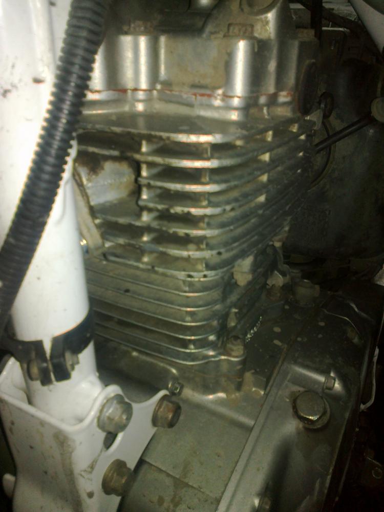

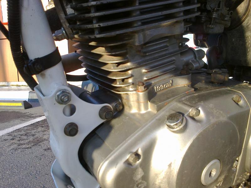

Примеры фоток - чистый картер:
Марфино, весна 2015г, только асфальт, дождя не было.
Лето 2016г, Слотино, дождя не было, но по глине немного проехать пришлось.
2014г, тайник Топическое, район Электрогорска. Асфальт + сухие грунтовки.
Примеры грязных фоток.
2014г, Тума. Было говнолазанье. Картер грязный, но грязь сухая.
Лето 2016г, Источник в Сергиево-Посадском районе. Сильный дождь, грейдер.

сообщение 12.6.2017, 22:52
Сообщений: 23405
Надо полностью отмыть, потом заводить и смотреть - мокнет или нет.

Посмотри внимательно левое перо вилки, тормозной суппорт и сальник колеса. Похоже что масло(тормозуха, литол) летит от куда то спереди...

а по мне дак это - на стартере стоит кольцо уплотнительное и через него давит!
тормозухе там не откуда появляться, с пера тоже врятле!
или прокладка правой крышки!
все легко проверить!
стартер на двух болтах, открутишь их и раскачивающими движениями вверх-вниз тяни на себя! когда будешь назад ставить обязательно смажь кольцо маслом иначе деформируется!
с крышкой тоже все легко и просто, если с неё начнешь, ОБЯЗАТЕЛЬНО запасись прокладкой потому как обычно она на выкид!

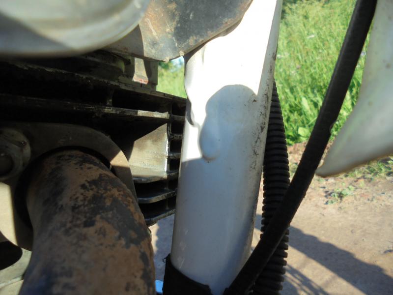

Течь с пера сразу бы увиделась. Не заметить такое невозможно.

А вмятина досталась от... Винсона (джебелист из Екатеринбурга). В 2012г сгорел датчик Холла, я покупал у Винсона всю крышку вместе с датчиком.

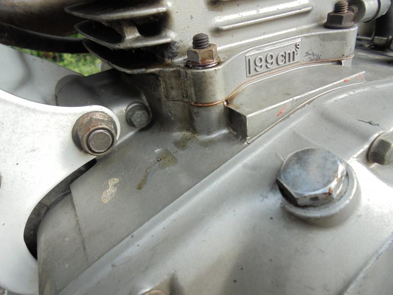

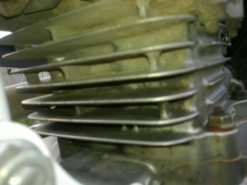

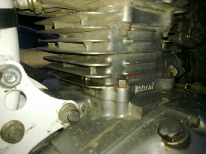

Вот я и выяснил откуда течёт. Да, блин, течёт! Это не грязь с дороги. А течёт отсюда:
Короче, сопливит болт. Или шпилька? В общем - из-под гайки течёт.
сообщение 24.6.2017, 22:41
Сообщений: 23405
Протянуть и всё. Если не поможет - то это прокладка порвана в районе шпильки (с внутренней стороны).

есть вариант полегче - проехаться по грязи, чтобы налипло вокруг этой шпильки.
ДА блин, Тернист путь у тебя Серега!
8 903 131 00 88 Руслан
сообщение 25.6.2017, 3:53
Сообщений: 23405
Так даже на фото видно, что гайка на миллиметр недокручена. Не шайба же это под ней? Под другой гайкой никакой шайбы не видно.

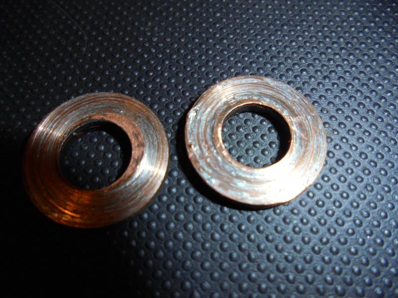

Гайка открутилась с трудом. Протёр там всё под ней. Что посоветуете: медную шайбу+герметик, или резиновую шайбу? Куплено и то, и то (но резиновая шайба сантехническая, из К-Рауты). Ах, да: какой там момент затяжки? В мануале есть такая таблица, но там нихрена непонятно.
Dalnoboi
сообщение 25.6.2017, 22:43
Злобный дальнобойщег
Сообщений: 7563
Мотоцикл: Beta 300 RR 2019
EXC 300 Tpi 2019
Репутация:   163
Просто медная шайба. Резиновую оттуда выдавит в секунду, на этапе затяжки, как Обаму из белого дома.

Понятно, спасибо. А момент? Там есть "cylinder base nut - 10 NM", "Engine mounting bolt (front side) - 88 NM", "Engine mounting bolt (rear side) - 10 NM". Вроде бы нужная шпилька спереди, но 88 НМ тянуть как-то страшновато. Там резьба М6, не лопнет ли? Кто там получше в английских технических терминах шарит? Может всё-таки 10 НМ?

Конечно, 10Нм

Это про другие гайки, которые сам цилиндр притягивают к длинным шпилькам. А эти две - они по краям колодца цепи ГРМ, дополнительные.

cylinder base nut как раз сабжевая гайка, 10 Нм. забавно, что такой смешной момент.

Вернулся из гаража. Сделал по методу медной шайбы и герметика. Неудобно там промазывать, тесновато между шпилькой и корпусом цилиндра. К утру герметик высохнет. Если будет всё равно подтекать, попробую вариант с резиновым кольцом.

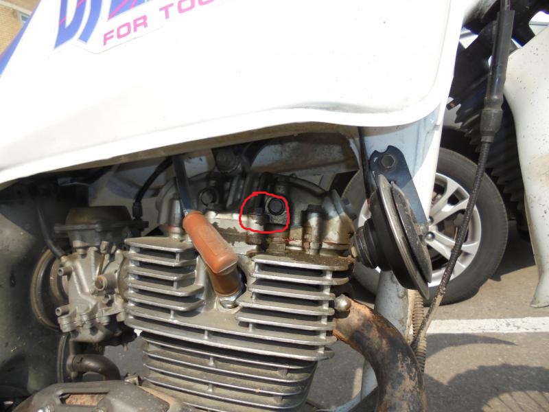

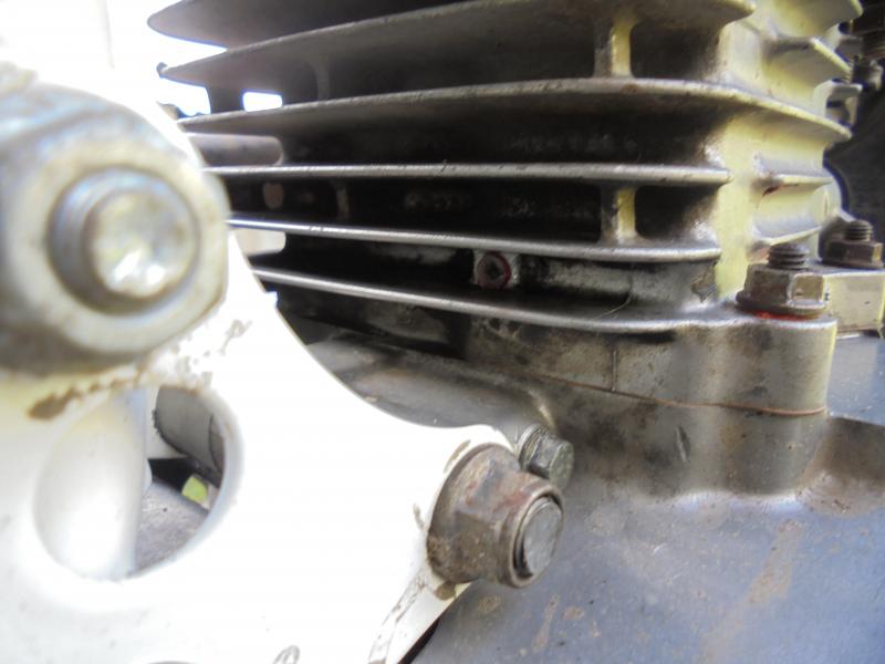

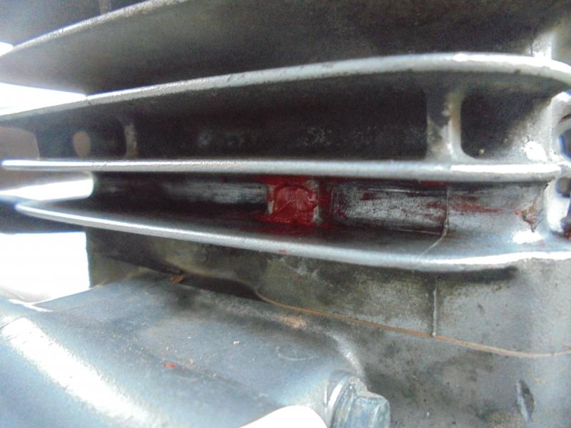

А течь-то точно из-под ентой шпильки, а не из пресловутого нижнего отверстия в передней части цилиндра, в рёбрах? Оттуда как раз к этой шпильке стекает.

А если из него течёт, то что делать? Между этими рёбрами было весьма грязно, так что очень даже вероятно, что оттуда притекает на шпильку. И вообще, для чего это отверстие нужно?
Вот нашёл темку про это отверстие https://djebel-club.ru/forum/index.php?showtopic=11409 Блин, это жесть какая-то!!! Я правда, так и не понял, куда там надо лезть, чтобы перестало из него течь, но походу это попадалово.

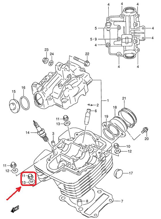

И прям всё понятно якобы должно стать. Где на мегазиповской картинке то самое, что скинуть, подтянуть, заменить?

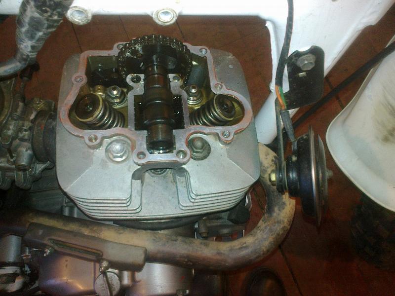

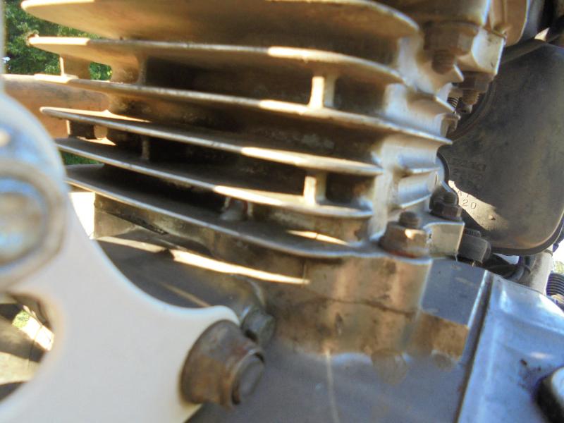

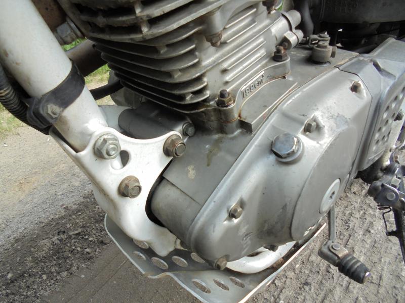

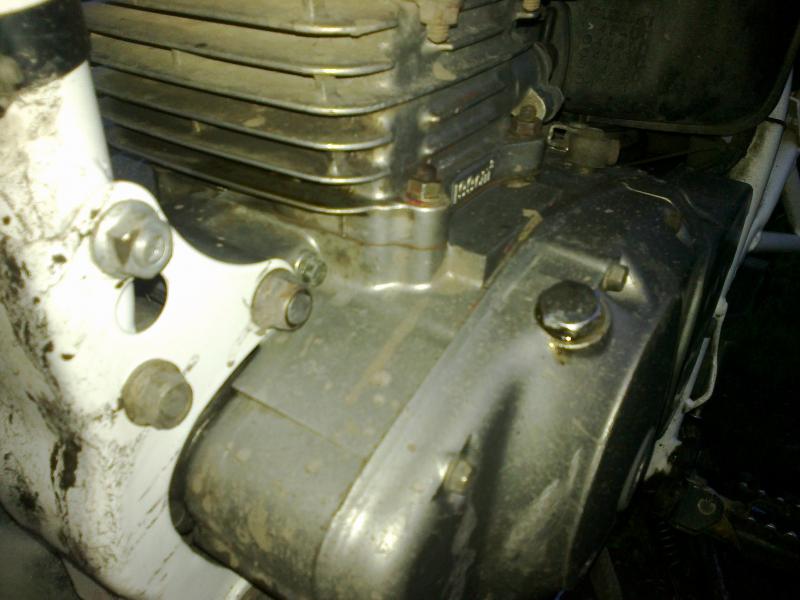

И всё-таки течёт из отверстия. После работы прокатился по городу. Пока в гараже переодевался в экип, мотик стоял заведённый и ничего не сопливило. Всё было сухонько и красивенько. Стоило проехать по Мытищам - всё, началось. До шпильки масло не дотекло, мокрое именно ребро. Фотки плохие, с мобильника.
Фото 1. Перед стартом: сухо.
Фото 2 и 3. По приезду. Мокро.

качай китайские мануалы. Там всё подробно расписано. Порядок таков:
1 снимаешь бак, сидуху.
2 моешь всё тщательно.
3 выставляешь верхнюю мёртвую точку в такте сжатия
4 откручиваешь болты согласно мануала и вуаля: сдёргиваешь крышку
шайба на 6 или 8, не помню точно. Гайка закрытая должна быть.
Заодно и постели проинспектируешь.
Делов на 30 минут если знаючи и часа на 4 если не знаючи.
Да и герметик ещё потребуется для сборки.

В теме по ссылке писали, что отверстие соединено с шахтой передней-левой шпильки. То есть той самой шпильки, на которую притекает масло по ребру? То есть надо к НИЖНЕМУ концу этой самой шпильки подлезть изнутри картера и что-то там подкрутить?

1) что за мануал и какая страница
2) вот картинки с Мегазипа: раз, двас, трис и четырес. Что там надо откручивать и в какой последовательности?
bord-51
сообщение 27.6.2017, 20:30
Сообщение #39
Сообщений: 3264
Регистрация: 11.4.2013
Репутация:   42
А мануал есть англоязычный с сайта Джебель-клуба. Всё-таки английский я понимаю чуть лучше, чем иероглифы. И, блин, ничего про это отверстие не нашёл. Оно даже на мегазиповских картинках не фигурирует.
Нет. Шпилька головки блока цилиндров. А не та, децельная. Искомая гайка живёт под крышкой головки. Ты на эту шпильку посмотреть можешь и даже потрогать. Через верхнее отверстие. Оно большое такое, чуть правее выпускного коллектора
Сергей Б.
сообщение 27.6.2017, 21:52
Сообщение #40
Геокэшер
Сообщений: 3278
Регистрация: 21.6.2011
Это позиция номер 13? https://www.megazip.ru/zapchasti-dlya-motoc...indrov-11472482
bord-51
сообщение 28.6.2017, 0:34
Сообщение #41
Сообщений: 3264
Репутация:   42
Ага.
Мануал на китайца, английский.
https://yadi.sk/i/O5_HuOMn3KYD2p
страница 34 тебе будет полезна
Сергей Б.
сообщение 28.6.2017, 0:59

Был в гараже, попытался устранить. Герметик высохнет к утру, прокатиться получится лишь завтра после работы.
Всё заняло 4 часа знаючи. С 20.06 по 00.06. Причём полчаса занял процесс разборки без суеты, но и без остановок. Чтобы всё-всё уместилось в полчаса, надо бегать БЕГОМ от верстака к Джебелю и каждое действие делать в немыслимой спешке, рискуя сорвать все болты. А болты разнокалиберные, половина неродные, например, сидушку держат разные болты на 12 и 13. Боковые пластики держат разные болты: под ключ 8 и под крестовую отвёртку. Это к тому, что уложиться в полчаса нереально.
Короче. Нужная гайка на передней-левой шпильке была затянута очень крепко. Гайка НЕ закрытая, а шайба под ней НЕ медная. Там вообще все шайбы и гайки перепутаны. Короче, вот плохонькая фотка с мобильника.
По мануалу должны быть закрытые гайки+медные шайбы на диагональных шпильках передняя-левая и задняя-правая. На двух других - стальные шайбы и обычные гайки. У меня же такая картина: на двух задних шпильках шайбы медные, на двух правых шпильках гайки закрытые. То есть всё соответствовало лишь на задней-правой шпильке. На "подтекающей" передней-левой полное несоответствие. На двух других - полуправда. Подозреваю, что это после визита к Тимофею в 2014г началось. Он как раз любит затягивать до усёру, а про соединение отверстия с шахтой шпильки он и не в курсе. Говорит, что это отверстие под экологию, а если экологии нет, то течь из него не может ничего в принципе. А если течёт, значит течёт прокладка. Но у меня-то течёт ВЫШЕ прокладки!!!
Короче, стал я менять гайки и шайбы местами. Обе медные шайбы оказались деформированы от перетяга. Причём несимметрично (эксцентрично). Сфоткать чётко не получилось, но, сдаётся мне, что не годны они для многоразовой герметизации. И начался объезд мытищинских автомагов на ночь глядя. В Авто49 подходящих шайб нет, в Техкоме нашли более тонкую с более широким отверстием, но внешний диаметр соответствует. Пришлось купить такую. По приезду в гараж заменил обе шайбы, поправляя их при затяжке (вдруг сместятся?!). Отскабливание старого герметика - тоже эпопея минут на 30. А может его и не надо отскабливать? Может быть я слишком заморачиваюсь? Иначе как народ успевает так быстро??? В общем - всё собрал, затянул (тоже гемор: громоздкий динамометрический ключ не везде подлезает, где-то пришлось тянуть на глаз.) Но лучше недотянуть, чем перетянуть, иначе повторится старая тема. В общем - Дюбелёк собран, герметик сохнет. Если подтекать будет всё равно, отдам кому-нибудь грамотному.

Вопрос к знатокам нутра цилиндра в области "куда ведёт переднее отверстие и с чем оно соединяется". Вот интересно, в ту шахту шпильки, которую советуют загерметизировать СВЕРХУ, возможно ли попадание масла СНИЗУ??? Чем эта шахта внизу оканчивается?
bord-51
сообщение 4.7.2017, 20:01
Сообщение #56
Сообщений: 3264
Репутация:   42
Я так понял масло всё ещё течет?
Снизу только через прокладку цилиндра, ну или трещину какую-нибудь.

Течь заметно уменьшилась, но не исчезла. Выбрал бездождевой вечер и проехался по окрестностям. Помыл мотик на мойке, после чего наблюдалось следующее.
Фото 1. От мойки проехано 3,7 км (от Эльдорадо на Щербакова до АЗС Нефтьмагистраль на Силикатной). Слегка мокровато.
Протёр.
Фото 2. После первой остановки проехано 10 км (до кафе Арарат в Пирогово). Всё равно мокровато.
Снова протёр.
Фото 3. Следующий сегмент - 9 км (до Чиверёво). Опять намокло.
Фото 4. Вернулся в гараж - 20 км. Снова подтёк.
Во всех случаях до наружней шпильки не дотекало. Прошлый раз я проехал тот же перегон от мойки до АЗС на Силикатной (3,7 км), и тогда течь была прям сильнее (фото №2 из сообщения https://www.djebel-club.ru/forum/index.php?...t&p=633249) а по возвращению в гараж (итого 7,4 км) потекло вниз на картер (фото 3 из того же сбщ.) То есть тогда за 7,4 км уже до картера дотекало, а сейчас за 9 км не вытекает за пределы ребра. Прогресс.
Я так понимаю, эта шпилька пронзает и головку цилиндра, и сам цилиндр, и входит в картер? Вот в картере чем заканчивается шахта? Глухим тупиком?

Может не в тему или уже писали - там на цилиндре спереди между рёбрами есть (несколько мотов с ним уже видел) отверстие в канал со шпилькой, из-за него в этом канале всегда куча песка и грязи. Так вот, если на этой шпильке стоит обычная гайка, не закрытая сверху, то через неё в канал со шпилькой вроде может просачиваться масло из головки цилиндра и потеть вокруг этого отверстия. Не оно?
Сергей Б.
сообщение 4.7.2017, 23:52
Сообщение #59
Геокэшер
Сообщений: 3278
Уже писали.
Bord-51 об этом писал. Я попытался устранить. Течь стала заметно меньше, но не исчезла.
А что, если это отверстие просто заткнуть?

Внизу направляйка. И глухо в половинку.
Заглуши эту дырку нафиг.

Двухтактный жаргон ))
Dalnoboi
сообщение 5.7.2017, 7:53
Сообщение #63
Сообщений: 7563
EXC 300 Tpi 2019
Репутация:   163
Цитата(Сергей Б. @ 5.7.2017, 1:07) *
Первую фразу не понял. Как будто не по-русски. Заглушить - попробую найти что-то подходящее. Не найду - из ластика вырежу.
Внизу этой шпильки находится стальная цилиндрическая направляюцая. Сама шпилька глухо закручена в половинку мотора.
Телефон 8 910 252 84 84.

Ну что ж, заглушил. "Чем-то подходящим" оказался отрезанный кончик носика от красного герметика "Перматекс". Обмазал этот колпачок самим герметиком, и запихал. Запихался он плотно, даже забивать через крестовую отвёртку пришлось. Прокатиться не дал надвигающийся гром.

Вот кстати во что превратились родные медные шайбы.
Полезно: 1
bord-51
сообщение 6.7.2017, 21:56
Сообщение #67
Сообщений: 3264
Репутация:   42
Большого криминала не вижу.
Тебе может старые шайбы продали, затвердевшие со временем. И щёлка осталась...
Чииииииво?))) Античные медные вазы уже имеют твёрдость алмаза?
Шайбы перед установкой явно не отожжены.

На фотке шайбы родные, а не "те, что продали". Родные 8х17х2. А те, что продали 10х16х1. То есть более тонкие и с широкой дыркой в центре.
Смысл твоего коммента в чём? Что такая потёртость на старых шайбах не критична и их вполне можно использовать повторно для герметизации?
Цитата(Dalnoboi @ 7.7.2017, 0:04) *
Газовой плиты тоже?
Тоже. Только электрическая.
Прокатился и затестил каково с затычкой. Нормально. Сухо. Проехал 47 километров по сухим дорогам. Не течёт!!! Но есть опасение а вдруг теперь из верхнего отверстия потечёт? А его уже не заткнёшь ничем. За 47 километров шахта шпильки не переполнилась. Интересно, за сколько километров она переполнится и возможно ли вытекание из верхнего отверстия, или там другая конструкция? (Ну там, может быть цилиндрическая направляющая герметизирует?)
После отжига наверняка бы справились, если конечна в реале они не выглядят хуже чем на фото. Левая так вообще целка.

Цитата(LoneWolfRU @ 7.7.2017, 19:33) *
пытался на скорую руку эти шайбы обжечь, столкнулся с тем, что в моих бетонных джунглях даже костерок негде добыть, не говоря уж о паяльной лампе или газе.
Дешевая горелка стоит 500-1000р и газ балон 200р, а нет, нет а в хозяйстве пригодится. Полезно иметь в закромах. Не только для отжига медяшек.
Сергей Б.
сообщение 7.7.2017, 23:09
Сообщение #76
Геокэшер
Сообщений: 3278
Там вокруг центральной дырочки такой хорошо выступающий буртик получился.
Отжиг, отжиг... Как все поотжигать-то любят! laugh.gif Я решил проблему так: заткнул колпачком от герметика "Перматекс".
Это уже после пробного заезда на 47 километров. Всё сухо. А вот верхнее отверстие: тоже пока сухо.
сообщение 7.7.2017, 23:25
Сообщение #77
Сообщений: 9692
отжигать надо и новые и старые шайбы.. элементарно хоть чем.. электроплитой тоже..хоть спиртовкой..
дешовая горелка стоит 100 руб.. навороченная ковеа 700руб , баллон с газом 50руб. в любом магазе рыболовном...
bord-51
сообщение 8.7.2017, 0:09
Сообщение #78
Сообщений: 3264
Репутация:   42
Цитата(DIL @ 7.7.2017, 22:55) *
А новые медные шайбы надо отжигать перед установкой? Новые ставил без отжига, все было норм. отжигал только старые.
Если они не старые (в смысле давно лежалые), то не обязательно. Медь со временем твёрдость набирает.
LoneWolfRU
сообщение 8.7.2017, 0:13
Сообщение #79
Сообщений: 2076
Регистрация: 2.12.2009
Мотоцикл: XR250 Baja
Теперь-то есть, а тогда не было. Вещь полезная

сообщение 11.7.2017, 23:28
Сообщение #80
Геокэшер
Сообщений: 3278
Пользуясь случаем сухой погоды, затестил на подтекание ещё раз. После работы прокатился чисто по асфальту до Краснозаводска и обратно. Итого 2х74=148км. Вроде бы не течёт. Вроде бы - потому что по возвращении было уже темно, а посветить нечем, кроме как сделать мутную фотку на мобильник. Однако в Краснозаводске (проехано 74 км) было сухо, в том числе и в верху. Короче, за 174 км шахта не переполнилась, либо же верхнее отверстие не "текучее" по своей конструкции.

Я не уверен насчёт победы. Снизу-то не течёт, там надёжно заткнуто. А вот может ли течь сверху - вопросец тот ещё. Очень таинственное место. И не сфоткаешь его. Фотоаппарат не подлезает, а мобильник фоткает мутно. Может ли в принципе оттуда течь? Покажет лишь время.
Сергей Б.
сообщение 16.7.2017, 23:54
Сообщение #83
Геокэшер
Сообщений: 3278
Ну что ж, победа одержена, ха-ха! Скатался на тайник в Дмитровский район (село Тимоново), в один конец 97 км. Всё сухо как снизу, так и сверху. Ну снизу-то понятно, там заткнуто на совесть. Главное - сверху не течёт!
Хотя... Снизу затычка похоже подплавилась... Но всё равно пока не течёт.
Если расплавится и вытечет, найду что-нибудь более подходящее. Короче, метод затыкания работает, и это по-любому проще, чем разбирать и отжигать.
Сергей Б.
сообщение 18.7.2017, 1:03
Сообщение #84
Геокэшер
Сообщений: 3278
Убрал расплавившуюся затычку. И тупо замазал красным герметиком.

Похоже, всё-таки победа. Скатался вечером ещё раз в Краснозаводск и обратно. Не течёт. Дороги были местами мокрые. На обратном пути помыл мотик на мойке самообслуживания, но не той, что около гаража, а той, что на другом конце города. Специально, чтобы проехать после мойки N километров и посмотреть не потеряла ли герметичность моя мазня. Так вот, не потеряла! А ведь я специально поливал посильнее на это место, чтобы испытать на "прочность". Фотка по возвращению в гараж традиционно мутная, с телефона.

Цитата(skorp777 @ 27.6.2017, 12:00) *
скинуть крышку головки
И нафига я скидывал крышку головки? Теперь стык мокнет (фотка позже). Я же говорил - попадос. Надо было просто замазать снизу герметиком, и всё.
сообщение 11.9.2017, 12:20
Сообщение #88
Сообщений: 5610

Сергей Б.
сообщение 12.9.2017, 8:52
Сообщение #91
Геокэшер
Сообщений: 3278
Герметик-то я наносил. Красный. Он даже виден на фотке. Каждый раз, когда крышку снимал, отдирал старый герметик и мазал снова. И прокатывало (не текло). А сейчас вот заметил мокроту. Так что в криворукости ли дело? Не знаю. (Оффтоп: а ещё застучали клапана.)

Сергей Б.
сообщение 13.9.2017, 0:26
Сообщение #93
Геокэшер
Сообщений: 3278
Смущает ещё и то, что помимо самого стыка мокрота видна около передней оси коромысла. Может быть дело и не в стыке? Может быть передняя ось подтекает? Задняя подтекала, я резинку там менял в прошлом году.
Если передняя ось подтекает, а ждать японскую резинку влом. Интересно, а резинка из карбюратора от Жиглей подойдёт? В смысла не расплавится? По размерам подходит.

Народ, тот же вопрос про эти 2 отверстия.
Нужно ли глушить их сразу? При разборке движка было выявлено охерительное количество песка в шахте этой шпильки (благо, в мотор не попало).
Думаю нарезать резьбу в этих отверстиях и вкрутить хороший болт на герметике (экологию так глушил, полет нормальный).
Для чего они вообще нужны в моторе?
На сапун не похоже совсем.

Реально нет инфы про эти отверстия((( КОТОРЫЕ ПОСТОЯННО ТЕКУТ!!! Может кто нибудь просветит про эти дырочки)
