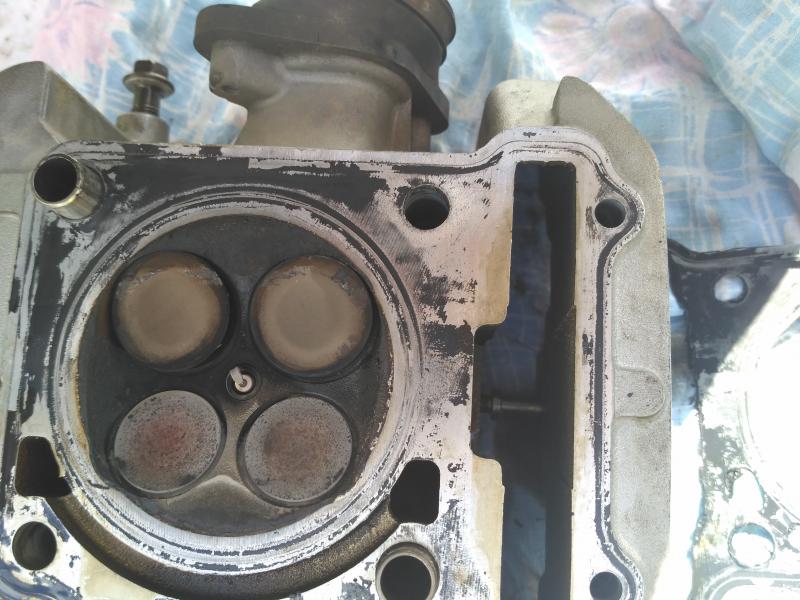

Приветствую . Менял цепь ГРМ, с трудом но всё получилось -открутить и поставить новую цепь. А когда собирал делал следующие:1. выставил распредвалы как нужно ( делал все по инструкции с Джебель клаба)
2.одел цепь ( см фото)
3. Впоймал метку на гене.
И решил замерить зазоры клапанов.
при прокручивании генератор( когда ловил метку ) заметил , что движения стаканчиков (которые впускные, под которыми шайбы ) не было. Те они не двигались в сторону распредвалов. А выпускные двигались вверх вниз как нужно. Решил замерить щупом, те которые ближе к рулю- то есть выпускные ,там было все в норме , а те которые впускные ближе к задней части мотоцикла там был огромный, просвет около полсантиметра.(см фото) Почему😢?
Могли ли как-то залипнуть клапана, стаканчики эти или что могло случиться?
Если кто-то​ может помочь собрать мотик, готов отблагодарить вкусным ужином (шашлык машлык) и в нагрузку дать хороший напиток(см.фото)
А кто не может помочь собрать, просто можете приехать в гости на шашлык. Всегда рад новым знакомствам))
Мотик находится в Московской области, в Красногорском районе. 12 км от МКАДа по Волоколамке, можно по новой Риге доехать.
891042восемь369два.
Фото новой цепи . Правильно поставил?

Выпускные
Выпускные. Стаканчики ходят. Значит клапана двигаются.

Shooter73
сообщение 24.6.2017, 22:12
Сообщений: 6
Регистрация: 22.12.2014
Цитата(slayer @ 21.6.2017, 6:35) *
друже, ты загнул клапана(
сделай кассу и разбери детали головки не путая abcd, сними гбц, убедись, что загнул.
затем купи клапана.
Все так и случилось. Загнуло главная. Все разобрал, теперь ищу 2 впускных клапана, кто может помочь в поиске? Цена? Нахожусь в мск или мос. Обл.

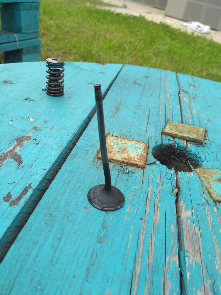

не знаю, может кто-то и продаст тебе б\у или новые клапана в твоих краях, но на всякий случай: на мегажиде за ~1.4к или с импекса за ~1.2к за штуку без доставки. ну и прокладка понадобится под голову (11141-13E00-000), хотя я б снял и цилиндр позырить что там, раз уже полез в потроха.
на мегазипе под сузуки скидка 20%, если заказывать от джебелклаба.
фотку 115643 с клапаном залил три раза, запостил два раза - поправил.

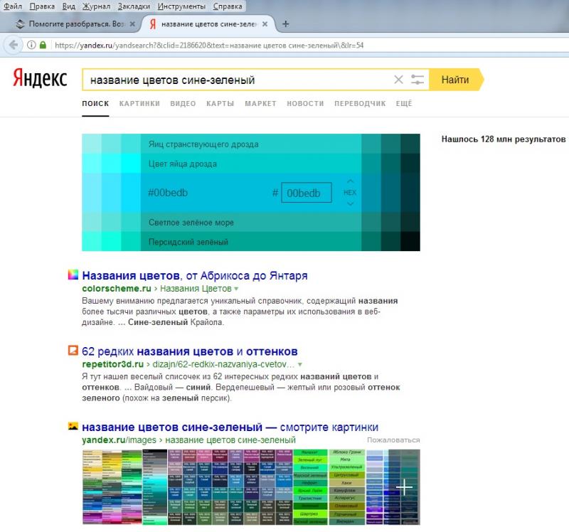

сообщение 25.6.2017, 7:49
Сообщений: 35074
Фотка с поддонами цвета яйца дрозда очень художественна. Я тоже нашел у себя на участке брошенную бобину, и хранил ее три года, думал сделать что-нибудь... Ты вон хотя бы покрасил.
