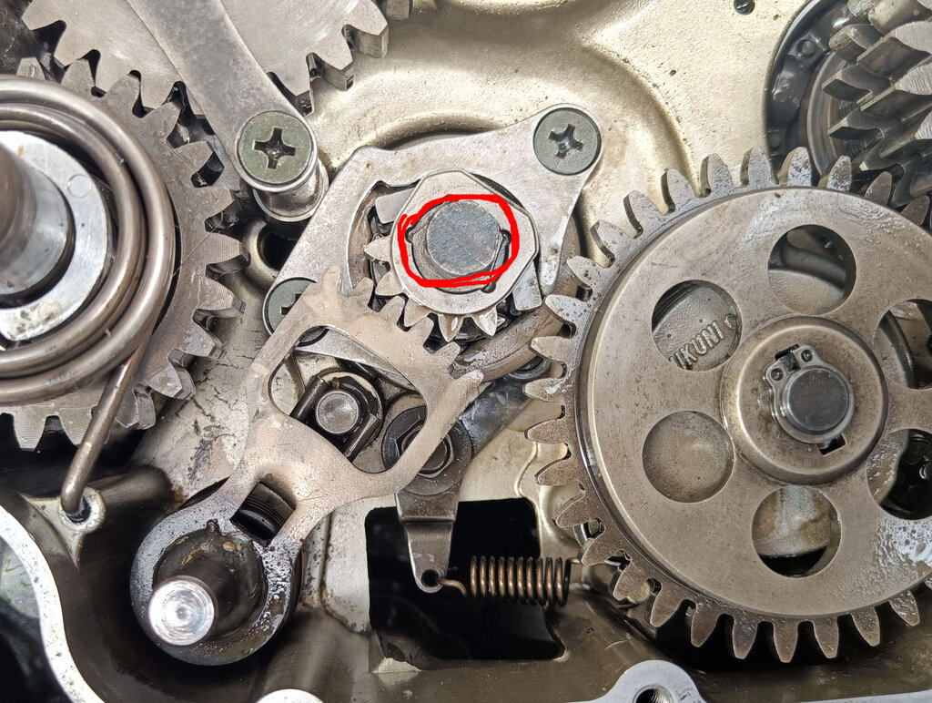

KmvWeb
сообщение 25.7.2022, 17:28
Сообщений: 449
Регистрация: 10.9.2021
Всем доброго времени суток! Дабы не создавать новую тему, опишу проблему тут.
Джебел, 94 год, одновальный, DR205S, плохо включались передачи, думали устало сцепление, как раз подвернулась корзина в сборе, в идеальном состоянии за очень приятную цену, сняли крышку сцепления, сняли старую корзину, хотели собирать обратно и увидели, что обломан болт (обвел на фото), благо он не выпал в двигатель (мешала корзина) и кусочек резьбы торчал, кое-как остатки резьбы извлекли за маленький кусочек.
Нашли болт такой, стали собирать обратно и проблема появилась сразу же, если его чуть затянуть от руки - то передачи не включаются вообще, лапка зажата, если его просто ослабить, то он начинает крутиться вместе с ходом лапки!
То есть, может или открутиться сам или же сам затянуться, куда смотреть? что менять? всю голову сломали, заранее, спасибо!!!
P.S Разобрались! Оказалось, что была сильно погнута пластина с роликом, которая фиксирует копирный вал, аккуратно выровняли ее и все стало на свои места, а так сразу и не заметно было, пока не сняли весь механизм и не осмотрели все внимательно
