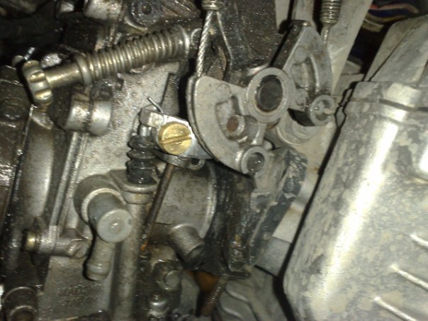

сломалась педалька , кто что может подсказать ? заказыватть не вареант ,долго ,может кто .какой самопал делал , отзовитесь люди добрые.
Ответов (1 - 24)
сообщение 21.9.2010, 18:45
Сообщений: 54215
Кусок текстолита, ножовка по металлу, надфиль, тонкое сверло и вперёд...

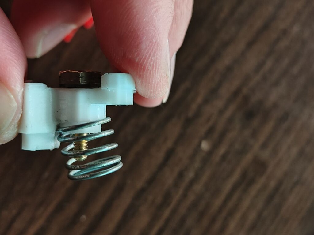

хм чуть чуть не успел прочитать , но я думаю я не проиграл . вот алюминивый кусок с фольцвагенского рыжага))) тоже не плохо влез)))

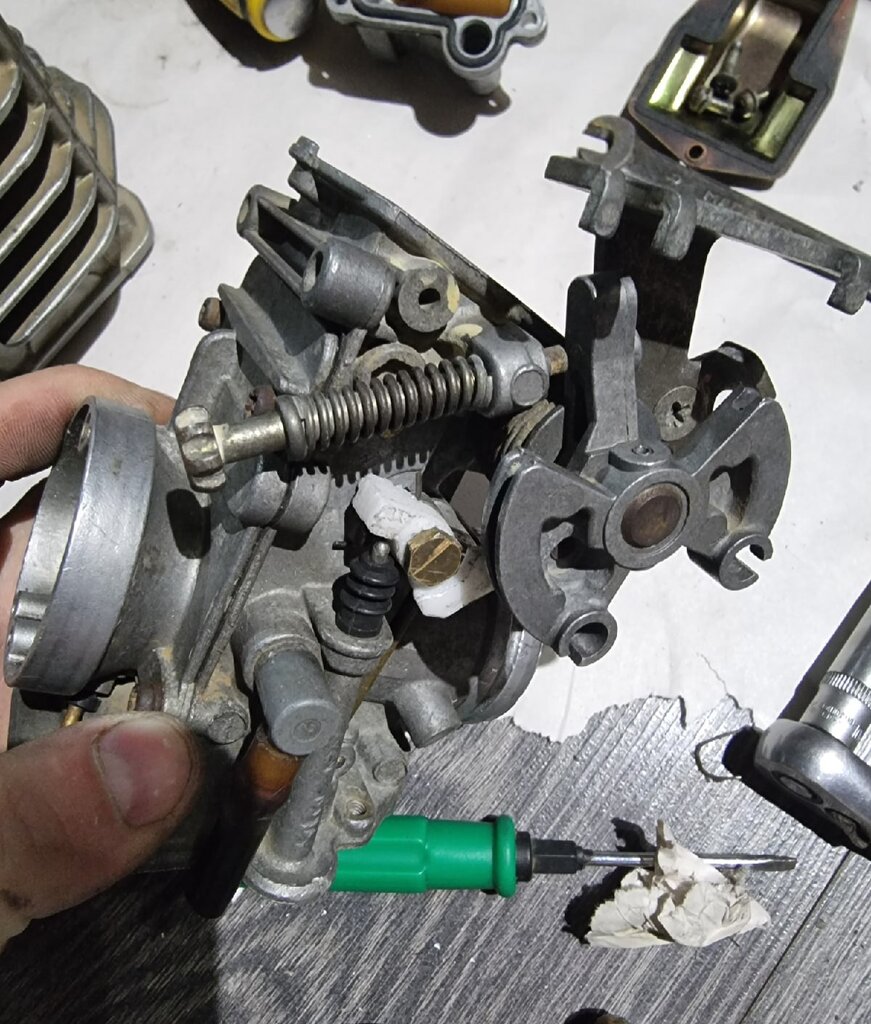

сегодня тож педальку сломал, вот думаю клеить её или мудрить с вытачиванием новой?

просто руки "прямые" поэтому и сломалась у меня, сопромат надо было лучше учить, вставлял шток, который дросельную заслонку держит и наверно надавил на эту пластмасску, вот она и треснула sorry.gif . Попробую заклеить супермегагипер клеем с хорошей адгезией!!!

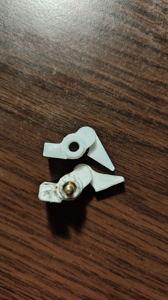

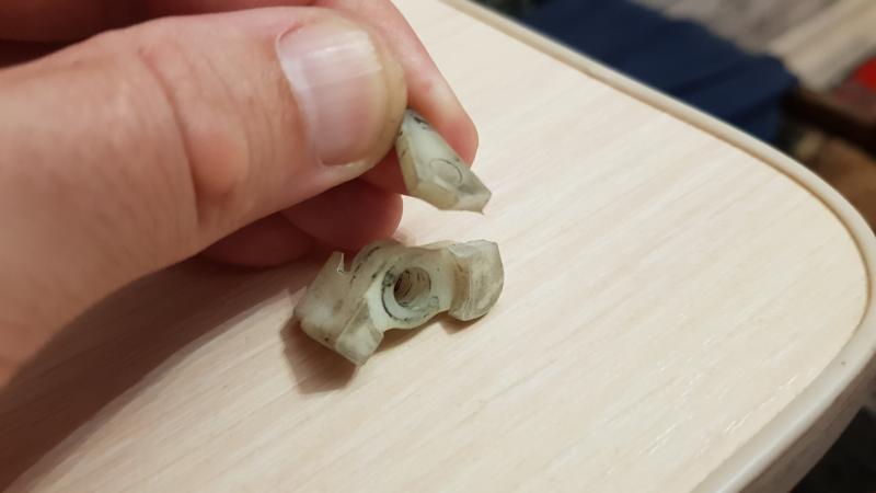

Клеить фигня, я ее два раза ломал, нагреваеш по стыку и соединяеш-держит вусмерть.
Цитата(Варион @ 1.2.2011, 17:59) *
зы. Деталь 47 опять сломал, на этот раз при втаскивании оси блока побъема дроссельной заслонки crazy.gif Пришлось снова греть паяльник и приплавлять две части. Японцам респект за конструкционные материалы.
зызы. Аксиома "не мешай технике работать" снова не опровергалась, видимо вечного двигателя так же не существует unknw.gif laugh.gif

ну вот получилось, с помощью напильника и тисков выточил таки детальку-педальку yahoo.gif

напильника и тисков? а не фрезерного станка случайно? Если руками все делал - то мегареспект однако.

конечно фрезерного, напильником бы не отделался...
мегареспект токарю, который сделал сие чудо

Эпоксидка и прочие обычные клея не берут.
Зато паяльником паяется на ура и держится крепко (паяльник желателен с тонким острым жалом).
В том году спаял, одновременно заказал новую.
Новая пришла, но ставить лень - на паянной хорошо работает.

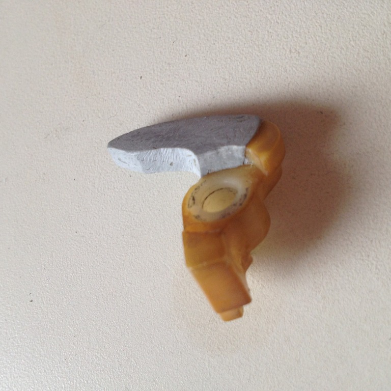

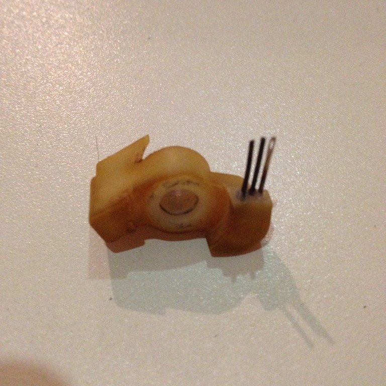

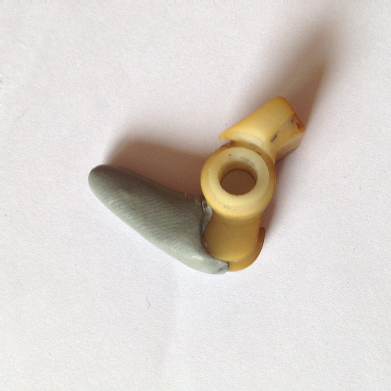

Пока едет новое коромысло - мой вариант восстановления старого: т.к. карб пришёл уже с поломанным, решил восстановить лапку из Эпоксилина, предварительно армировав сам рычаг вплавленной швейной иглой. Держит отлично. Новое коромысло нужно сейчас скорее для эстетики:
