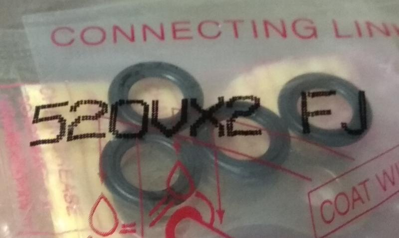

DID уже лет 10 не выпускает о-ринги.
сообщение 16.11.2019, 14:08
Сообщений: 14357
И колечки Х-рингов несложно спутать с О-рингами. Вот оригинальные Х-ринги.
Это не Х, это крест, одна перекладина которого лежит в плоскости кольца.
Сорян, фотка через пакетик
