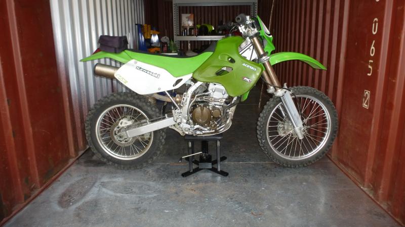

Поделюсь здесь своими впечатлениями, коих накопилось с момента покупки немало, а именно:
Рубль - стабильность не главное. ТК "Ратэк" - медленней только пешком. Всех люблю на свете я-это РОДИНА моя! И собственно сам мотоцикл. Эксплуатация.
Искал себе легкого внедорожного туриста. Поиски заняли неделю, в итоге перевел рубли посредникам
на покупку вонючего стрекочущего пианино, YZ250 2t свежего года с тюнингом. На следующий день ребята отправляясь
в дружелюбное государство "Чухония" в панике начали мне названивать: алло,п..ц, Рубль, евро - короче накинь ещё 30 шку, и не тебе и не нам. Рубль сел на 6-8 пунктов за сутки.
Понимая что дребезжащая синяя ракета не совсем то что я хотел (хотя я очень хочу, но пойдет вторым пунктом) и тут ещё эта переплата - в общем я пасанул. Проявив свою принципиальность, сказал что надо подождать. А рубль тем временем не переставая огорчал всё больше и по сей день так и не вернувшись к прежнему курсу.
деньги вернули, я начал снова поиски. На дроме увидел зеленого динозавра KLX300 - подкупил увеличенный бак
на 14 литров. Но Благовещенск, вообщем не пощупать, даже знакомых нет. Спасибо этому форуму, очень помог в осмотре

200 килорублей аппарат, 2 тр в банке оставил за перевод, 11700 дорого дорога с Благовещенска в Красноярск.

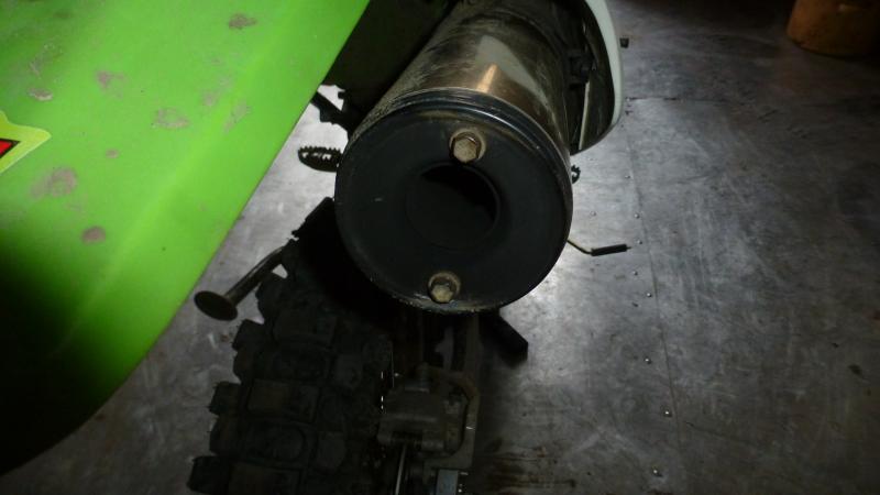

выхлоп задушен, диаметр выпускного отверстия 10.4 мм
к счастью кавасаки не такие бесчеловечные и всё сделали чтобы это можно было быстро исправить
всего 2 болта на 10 и вуаля
конечно работать стало громче, но терпимо, громко в меру.

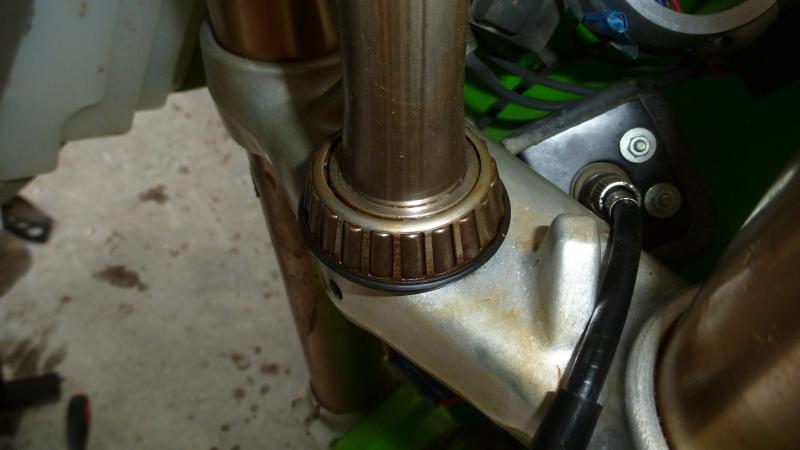

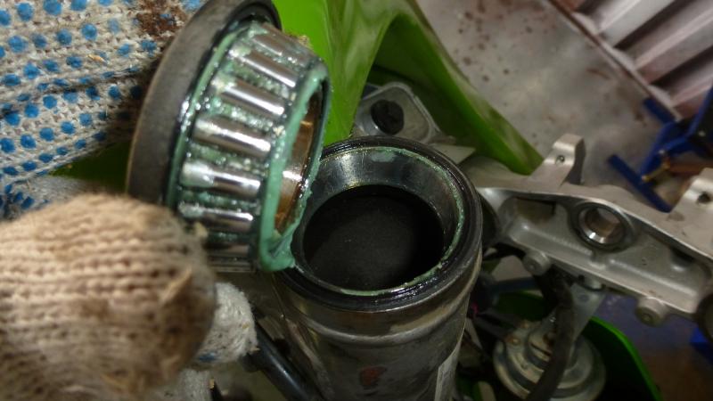

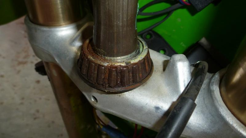

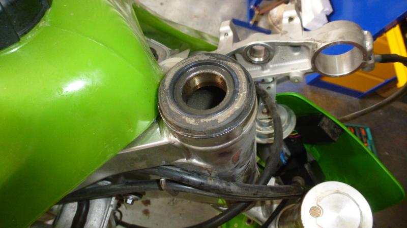

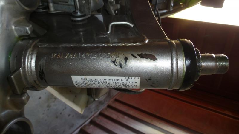

что мне сразу не понравилось конкретно в этом мотоцикле, так это с натягом поворачивающий руль.
руль стоковый, из железа, причём на нём отсутствовала подушка на перекладине и отверстие рулевой колонки было незаглушено
что и привело к закисанию нижнего подшипника
чистил долго
пришлось ради этого снимать ломы

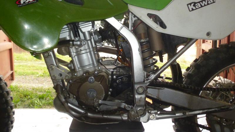

при такой конструкции рамы и головы менять свечу одно удовольствие. ничего не забивается грязью а если и грязное то легко промывается, чего не скажешь про иксер.
свеча на 16, NGK CR8E
конструкция рамы
пошло видимо со спортов

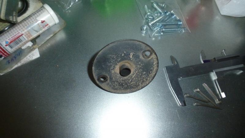

далее приступил к снятию коварной в грязи вещи - защиты ведущей цепи. изготовлена из пластика, на ней даже схема передач имеется.
оставил только стальной серп, при этом пришлось заменить болты на более короткие.

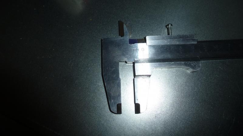

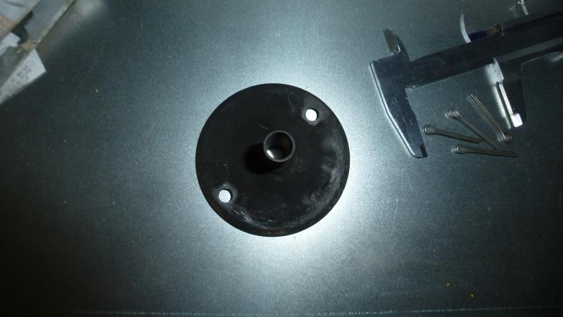

устанавливал ломы по штангелю
мот ориентированный на американцев не потребовал никаких ухищрений с высотой руля. В стойке ездить удобно при росте 175-182 см.
удобное окно уровня масла, по нему можно ориентироваться насколько ровно выставлен мотоцикл и видеть цвет масла. Очень удобно
заднее колесо. дополнительно в маятнике вставки, стопоры заднего колеса, стопорящиеся пружинкой
гайка крепится шплинтом

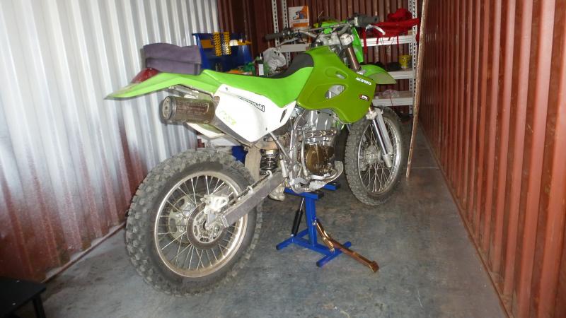

теперь о ещё одном приобретении, подставка под мотоцикл.
есть кроссовый вариант, очень легкая и ставится в одно движение, также легко опускается плавно за счет аморта.
удобно? да, очень. Если надо на стоянку поставить мот. проблема что подойдет далеко не всем по высоте и из-за малой площадки мотоцикл слишком подвижен на ней. Ещё проблема что есть только два режима вкл и выкл.
Для обслуживания мототехники в одного не очень удобна.

Затычек в глушитель продаётся 2 или 3 вида по 2500 smile.gif В мануале указано, что ставить их надо, если того требует закон.
Интересно что там с генератором. Смотрю датчик тормоза сзади стоит. Так-то слабый там генератор. И переменное напряжение к тому же. Вентиляторы вряд ли потянет. И термостата, кстати, тоже нет в таких мотоциклах. И защиты цепи - вся грязь на ней.

возможно датчик тормоза колхоз или просто в целях унификации ставят, т.к. горит только габорит, стоп сигнала нет, на тормозной машинке переда нет датчика. Рычаг там специфичный, многое можно поставить, вопрос только в упоре обратного хода. Я спили на рычаге от ХР, встало и обратного хода нет.
На сцеплении так же никаких датчиков не предусмотрено.
По заводке - это всё неправильно, CVK могли воткнуть только из экологических соображений, не должен так мот заводится.
Сейчас на схеме глянул, как и полагал, балансир есть, вибрация незначительная.

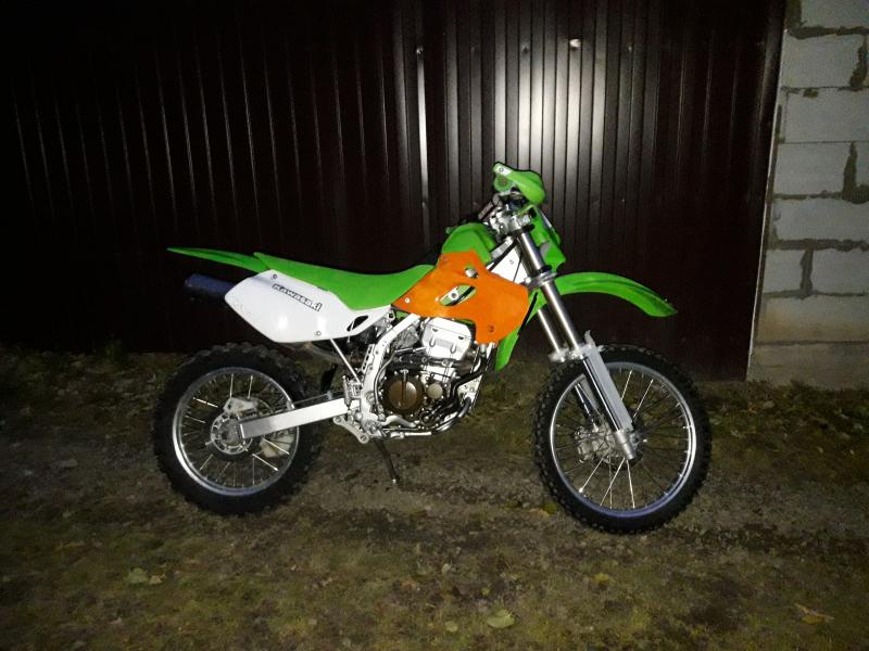

Сегодня за долгую зимнюю разлуку впервые навестил зеленого, поставил зеленый пластик от клх250 на бак.
взамен оранжевого
С киком и карбом я сдуржился, как выяснилось этот мот очень легко раздушивается. Простой и надежный как автомат калашникова, с запчастями на сегодня никаких проблем. Ездить на нём можно очень медленно, управляемость, вёрткость лучше всего старого чекушного 4т софта. На нём уверенно научился преодолевать высокие бревна, на заднее встает легко.
Про багаж забил, т.к. мот не для дорожного асфальтового туризма совсем, вес малый, база короткая, на зубастой резине сильно колбасит по асфальту уже на 70. Подрамник несъемный и он завязан с моноамортизатором, слабый, второй номер нежелателен - это большой жирный минус. Второй минус это седло характерное для всех легких эндуриков того времени, не в один уровень как на современных хардах а параболой, если ехать сидя неудобно перестраиваться, постоянно скатываешься к баку.
Подвеска - она мягкая - на малых скоростях как на диване по колдобинам, высокие - страшно, кроссовая трасса совсем не для него и это с моим весом 61-65 кг. Не хватает в целом жесткости для кросса, как будто под тобой студень. да и коробка эндурная, ни разу не под кросс.
Сравнивать ДРЗ400С и этого кузнечика не корректно, первый скорее турэндуро.
Актуален ли сейчас этот мот? не знаю, скорее фановая техника для олдскулов игнорирующих электронику и любящих карб. Всё же первые сошли с конвейера больше 20 лет.
Я же с этим мотом ни в какую расставаться не планирую, будет ещё второй мот, наиграюсь, куплю другой, а этот останется - простой карбовый с кочергой. Но больше никакой карбовой 4т техники, только инжектор.
и последнее, когда на покатушке повредил ногу, заводил рукой )))
