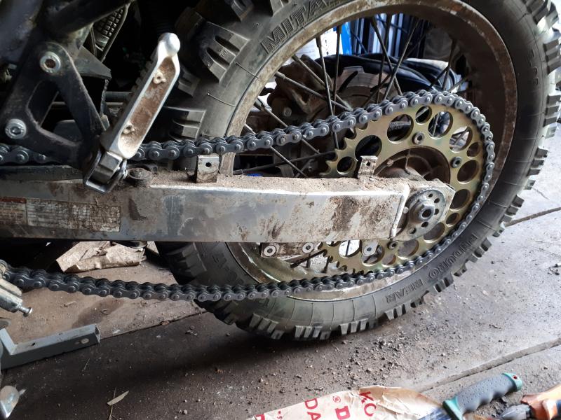

Всем привет!
Купил dr650rse 94го года, нужно менять цепь и звёзды. Загуглил, что цепь 525я, приобрел, а позже выяснилось, что гуглил не внимательно, и до 96го года шли звёзды и цепь 520е. Так вот вопрос, можно ли перейти на 525е звёзды, или там посадочные размеры тоже разные?

Я уже все нашел в каталоге jt, посадочные разные, если переднюю легко запилить, то заднюю надо менять вместе с колесом. Так что куплю 520ю цепь. У меня это первый Мот вообще, то есть даже в детстве не довелось кататься( так вот езжу по лесу с другом, ему 60 лет, он на чекушке Хонда ах-1, он ездит легко, прыгает, гарцует, а мне очень тяжело на 650ке - тяжёлый...у Вас уже был опыт лесных/внедорожных поездок на этом Титанике?)

Я в прошлом году тоже поменял на 520 -ть. Никаких колёс менять не надо. Вариаций со звёздами побольше будет. Сейчас стоит 14- 44. Жаль только, что нет на 13 зубов ведущей.

Ребят, у DR 650 RSE и DR650SE не только цепи со звездами разные, но еще и движки и рамы. Вы так человека совсем запутаете. Да и зачем 520-ю на 525 менять? На 520 цепи- звезды выбор больше и цены чуть меньше.

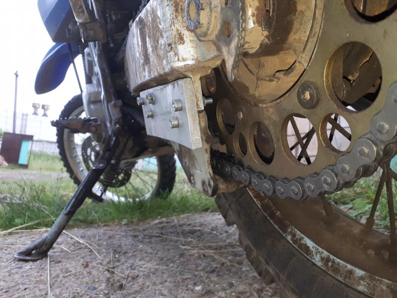

Насколько нужна зашита от обрыва цепи? Если не доводить до предела, соблюдать регламент обслуживания, покупать нормальные цепи, не думаю что может произойти обрыв. Или я неправ? Просто при установке зашиты от обрыва цепи придётся пожертвовать защитным кожухом, что мне не особо нравится.
dimag
сообщение 20.5.2019, 12:52
Сообщений: 1716
Регистрация: 28.8.2013
Репутация:   45
Если всё своевременно, по регламенту и из проверенных источников, то и не должно оборвать...
Если чуть доработать крышку, то от неё можно и не отказываться

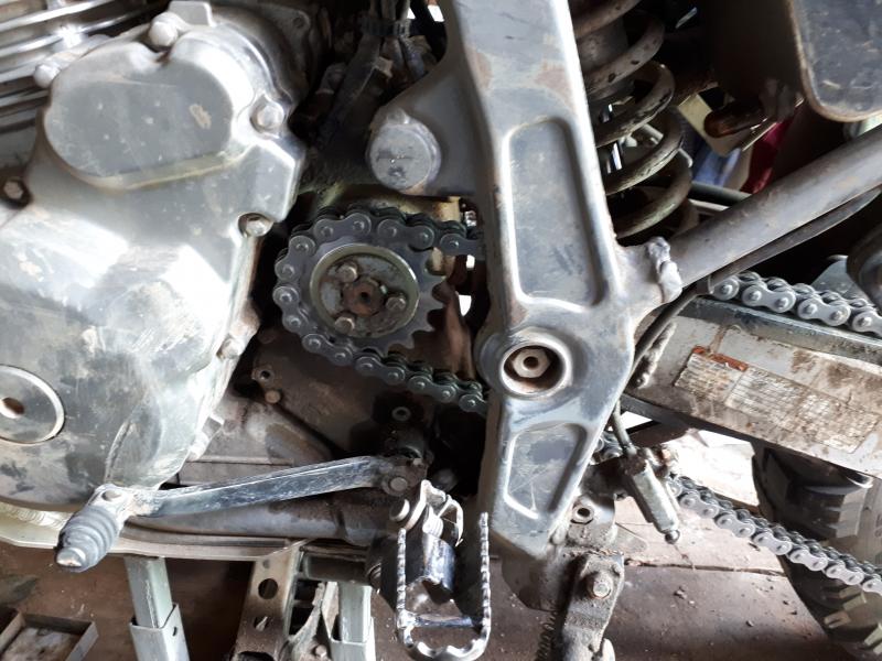

Кто ставил 13ю 525ю звезду спереди со штатной сзади? Слайдер не жрёт? Есть 14я, с ней вроде все нормально, только ретейнер надо нештатный ставить. Нашел на ебай, JT, думаю прикупить.
AndreySPP
сообщение 6.2.2020, 13:47
Сообщений: 20
Регистрация: 21.11.2018
Вставить ник Цитата Из: Санкт-Петерб
Не мучайся. Сточи бурт, прикрути и езди.
