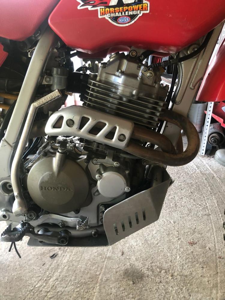

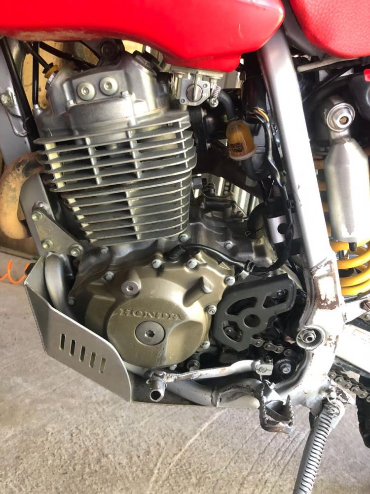

Доброго всем времени суток!)
Являюсь обладателем прекрасного динозаврика dr350 всего 1 сезон и чувствую, что для подубасить он не годится(мне больше жалко технику),
хотя он прыгает по небольшим бревнам.
мотор тяговитый спокойный, завести можно рукой горячий, если уж заехал в попу так, что страшно сесть)
все здорово, я готов вкладывать деньги, НО...
1)не хватает подвески, при езде по волнистой дороге можно сложить полностью вилку если приземлиться в "подъем" следуюшей волны.
прыгать может, не пробивает(а вешу я 110), но я это делал лишь раз и опять же 25 лет моту... жалко...
2) запчасти, нужно прям искать, это пугает...
3) не хочу проверять хватит ли прочности рамы
Сейчас есть в продаже xr400r 2003 года, с микуни tm36(у меня tm33, карб нравится), с распредвалом stage 1 и бодрым видом!(жаль, что спорт инвентарь)
xr должен быть тракторнее моего, свежее на 10 лет) и чугуний! это важно, когда на динозаврах подойдет поршень у современного харда подойдет мотор(ИМХО)
Запчасти вроде как все еще есть, обслуживание поршневой думаю выйдет тысяч в 30-40(поршень, кольца, цепь, притирка/замена клапанов) и можно забыть о моточасах!
Собственно вопрос: как xr400r относится к продубасам относительно dr? стоит ли менять?
может есть другие варианты с ресурсом, с чуть-чуть более дерзким мотором и более-менее прочной рамой и подвеской, сухим до 120 кг?
по мотору:
что-то что не надо крутить к 8+ тысячам, xr-ровский мотор думаю для меня эталон(650r совсем эталон, но он слегка "тяжеловат")
по среде обитания:
5%: ДОПы птс не нужен, круто если будет( да я "не хороший человек" и проезжаю иногда пару километров)
5%: недокроссовая трасса, где можно прыгнуть на метр
90%: леса, поля, болота не люблю, но иногда заезжаю по неволе
бюджет пока не определен, думаю до 350 рубликов
(но если есть мопед с мотором от XR650R, на шасси от современного харда и весом 120-130 кг, то человек с 2мя почками просто не может сказать, что не может расширить бюджет! )
PS
я ездил на klx450r, и нормальная подвека/рама, мотор не такой дерганный как у кросса(ездил на младшем брате 250сс), вентиляторы можно поставить если будет плохо, но это уже спортивный снаряд с соответвующим ресурсом в угоду весу(
