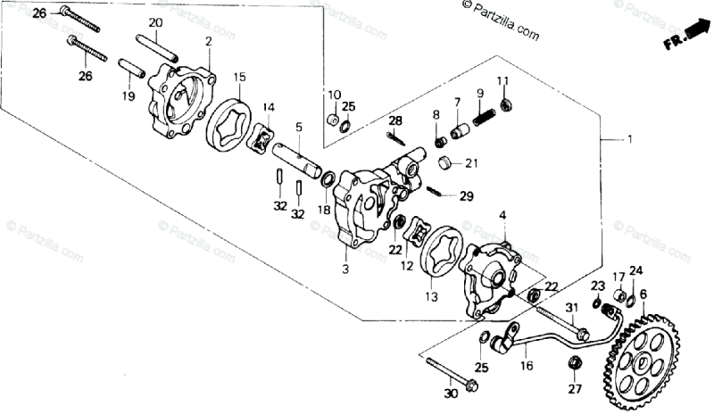

Если уровень уходит надо слить всё масло и посмотреть сколько его реально.
Если всёмасло в моторе и его кол-во больше 2-2,3 смотри клапан маслянного насоса поз.7.8.9
