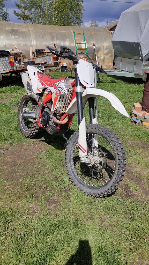

Привет!
Три года перерыва и возвращаюсь на мото.
Beta 350RR
2018 год (и модельный, и год начала эксплуатации)
Мотоцикл из под моего друга, в его руках с нуля.
Около 80 м.ч. (40 на приборке и ещё столько же после того, как ее сняли).
Немного боевого вида по пластику (участие в бобре не проходит без шрамов).
На видео первый владелец делится своими впечатлениями от мота.
видео
На фото - сегодня в момент обмена на деньги.
Навесное: защита радиаторов, рычагов, вентилятор охлаждения, рычаг сцепы какой-то тюнинговый.

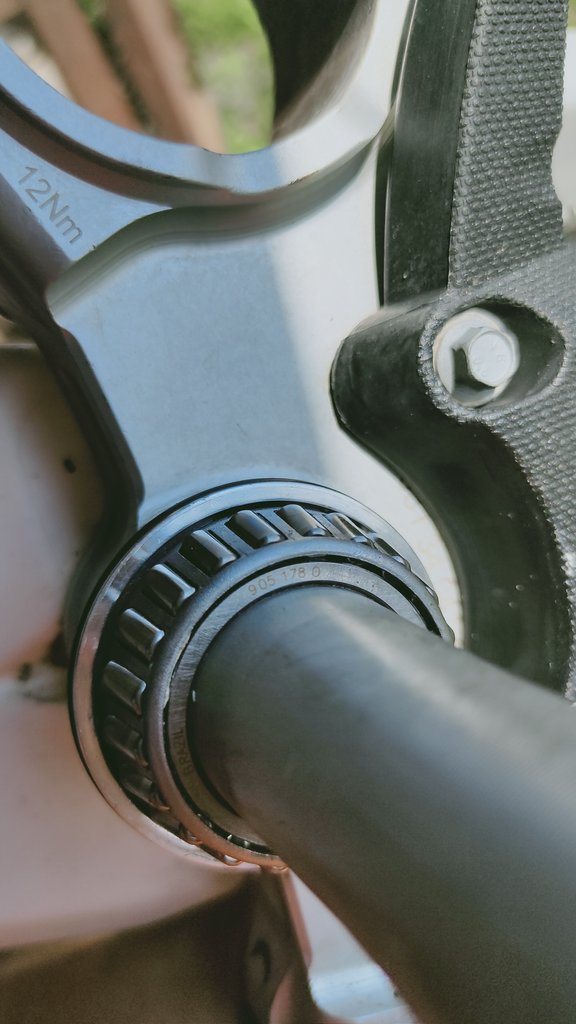

Заднюю подвеску сегодня обслужил.
Осталось в коробке масло сменить и рулевую проверить.
Накатал всего 2 часа. Погода по выходным пока не радует.
[attachment=177519:IMG20210530143737.jpg]
сообщение 30.5.2021, 18:54
Сообщений: 8167
шрус 4 с водой не дружит говорят
сообщение 30.5.2021, 19:38
Сообщений: 6634
типа графит превращается в комки и пиндец.
В шариковые подшипники ходовки лучше смазки стандарта NGLI2. они плохо вымываются водой и отталкивают её. В роликовые подшипники лучше смазку для роликовых подшипников. Её сложно найти. Она жиже. С густой смазкой ролики могут не крутиться, а скользить по смазке и в итоге у них может сформироваться потёртость на одной стороне. В общем вместо подшипника получится втулка.
У ВМП есть в ассортименте смазка для трипоидов. Она подойдёт в роликовые подшипники.
На тюбике написано "водостойкая".
На самом деле, я обычно мобил использую, но под рукой не оказалось.

Смазка ШРУС-4 производится по ТУ 38 УССР 201312-81. Для ее изготовления применяется минеральное масло, загущенное литиевым мылом, комплекс антифрикционных и антикоррозионных присадок. Существуют разновидности, где дополнительно добавляется дисульфид молибдена, увеличивающий несущую способность материала и придающий ему высокие противозадирные свойства.

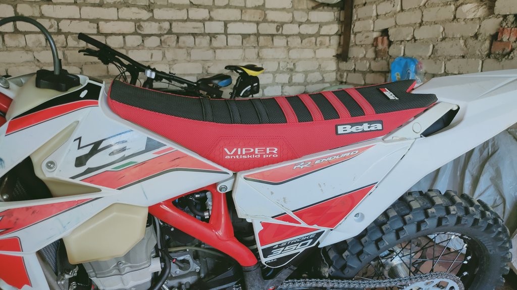

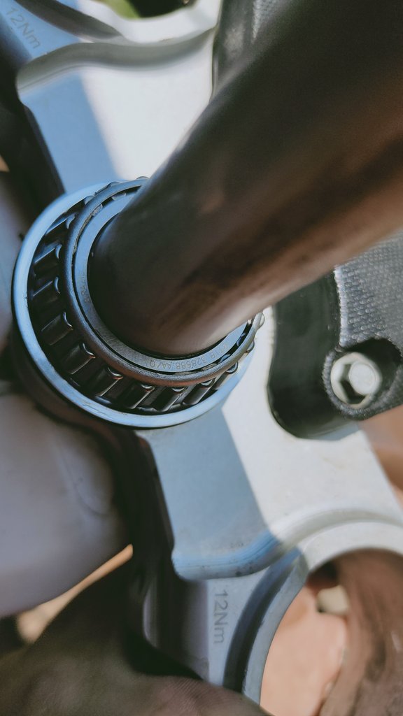

Маслице в коробке поменял
Рулевую обслужил, вовремя полез, уже ржавчина появлятся начала.

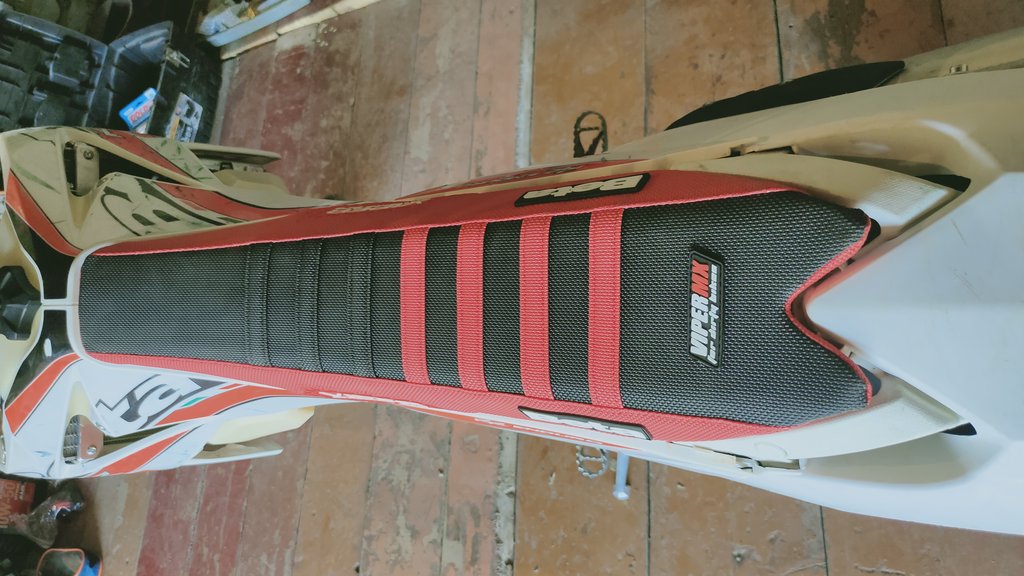

Шкурку дырявую заменил на viper
