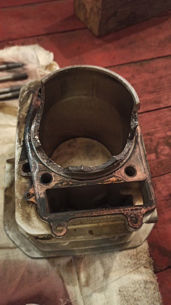

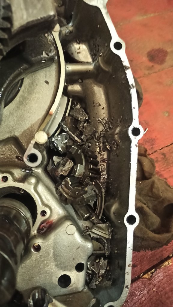

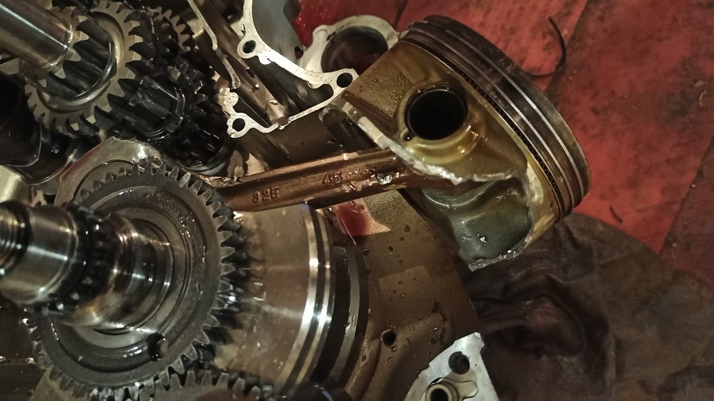

Прошу извинить за большое количество текста, но именно таков размер приключившейся с моим мотоциклом беды.
В далёком апреле 2021 года (два месяца назад) я стала счастливой обладательницей Suzuki DR650SE 2012 года.
Единственный момент, который омрачил всю радость, был в том, что при замене масла после покупки мы увидели стружку и куски сепаратора подшипника на магните сливной пробки. Сняли обе боковые крышки. Увидели, что движок варили. Полазили камерой в отверстия картера. Ничего не нашли. Диалог с предыдущим владельцем ясности не внёс. Был сделан вывод, что это куски от предыдущего ремонта. Мы собрали все обратно и залили новое масло.
И вроде все пошло по плану.
На DR был поставлен выхлоп от литрового Бандита вместо прямотока, перебраны тормозные суппорта, отрегулирован карбюратор и клапана, заменено масло и направляющие в вилке, поменяны тросы, выправлен передний диск. После Трансальпа, который был продан по причине того, что был мне тяжеловат, я сразу почувствовала, что этот - точно мой вариант. Я аккуратно прикатывалась, DR мне вернул уверенность в своих силах! Впереди были тренировки в эндуро школе, а ещё чуть дальше - поездка в Ямбург на Мотополярник.
Двигатель при этом работал отлично.
Но в конце мая, когда я ехала по трассе, со страшным звуком весь двигатель размолотило. Без каких-либо предпосылок, в одну секунду он словил клина. Хорошо, что удалось благополучно вернуться на обочину. А обратно в гараж попала недвижимость с двигателем, который к ремонту не пригоден.
Предыдущий владелец брать на себя ответственность отказался, но сейчас я пишу не об этом.
Мы ищем двигатель. Поиски пока безрезультатны, все оказалось не так просто: в наличии таких двигателей нигде нет, или их стоимость из-за совсем свежего года приближается к стоимости самого мотоцикла.
И я обращаюсь к вам за помощью, прошу по возможности распространить информацию, поспрашивать у знакомых. Кто знает, может, таким образом получится найти замену двигателя.
Никого не осуждаю и не виню. Концов тут уже не найти. Я просто хочу ездить дальше.

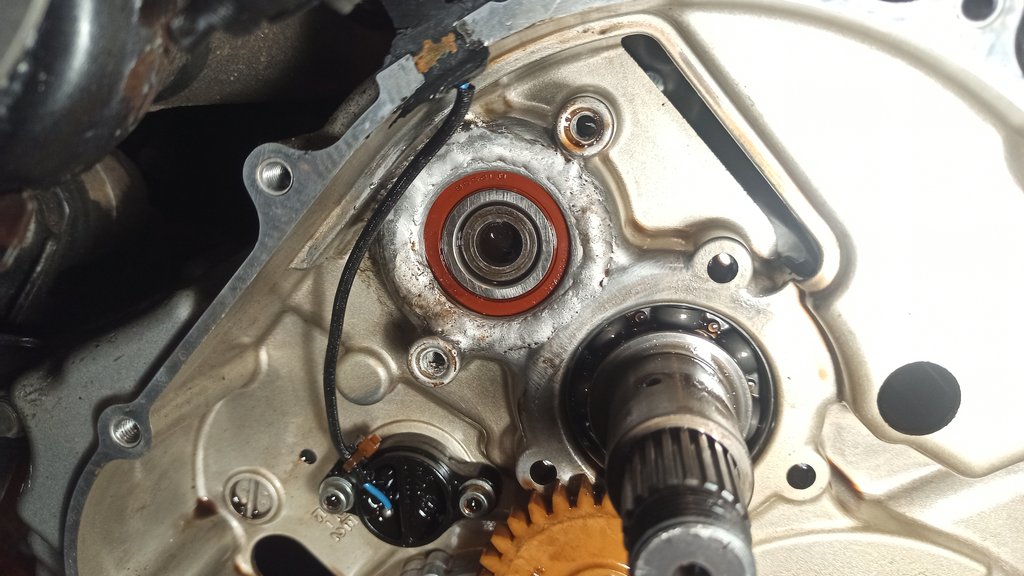

Чтобы не ошибиться в определениях, прикрепляю фото. Фото было сделано, когда мы в двигателе камерой лазили, до того, как он словил клина. В тот момент было много обсуждений, что делать в данной ситуации, и подшипники в двигателе смотрели по схемам, сравнивали с кусочками сепаратора, который в масле при сливе после покупки мота оказался, и так далее.

Я в шоке от такого налюбилова со стороны продавца. Сварка в таком месте имхо недопустима.

Мне вообще кажется, что там холодной сваркой алюминиевого цвета было налеплено.
