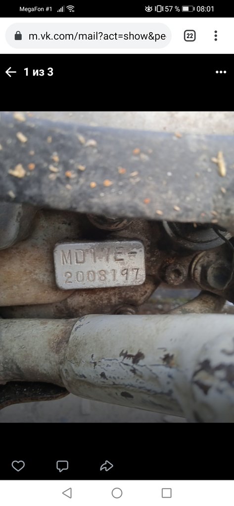

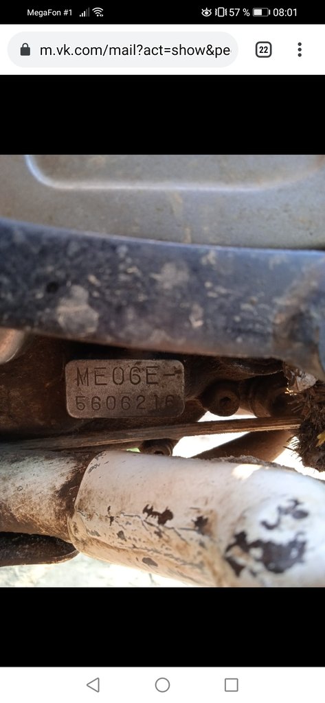

Спасибо вам, кто откликнулся! по моделям двигателя, стоял md17e, а воткнул он me06eПрикрепленное изображение
Трубки на радиатор он просто закольцевал, так тоже нельзя?
Me06e походу вообще от XR250 r двигатель ��‍♂️наверное точно надо всю электрику перетаскивать ему!
