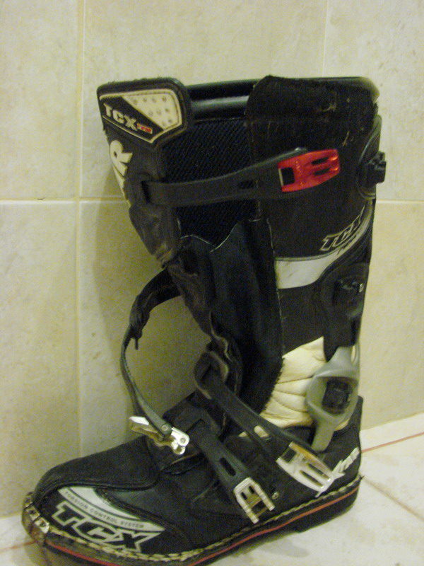

У меня OXTAR TCX
Еще раз здравствуйте господа ЭНДУРИСТЫ! Извините с первого раза не получилось - я новичек на вашем сайте.
У меня тоже OXTAR TCX, отличные боты (в плане безопасности), но воду вообще не держат. А унас климат не жаркий
и с сырыми ногами долго ( 2-5 дней) не наездишь. Заменил поралоновый "язычек" на кожаный - отлично. Теперь надо
устранить течь через швы в пластике. Есть пару идей, но может кто чего подскажет из собственного опыта.

У меня от мелких брызг и в луже по щиколотку не промокают.
Quote (Чечен51)
Теперь надо
Селиконом проклеить?
Quote (Чечен51)
Лучшее соотношение цена\качество имхо
Quote (Чечен51)
Надо взять на заметку smile
