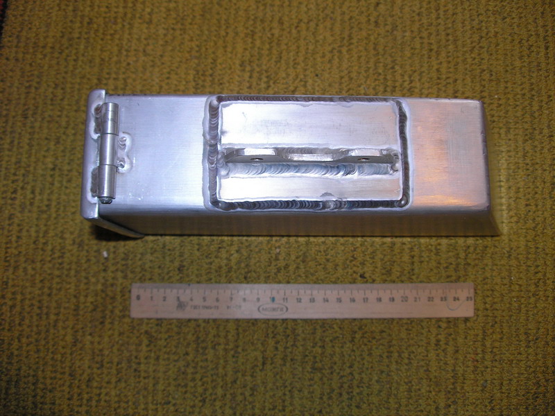

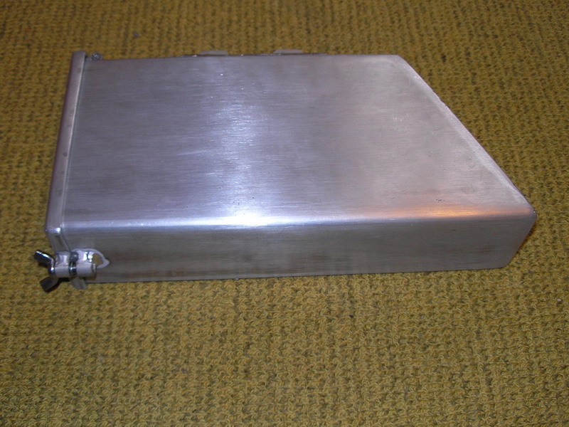

Есть такой хороший человек Миха. Живёт он в красивом городе (сам видел, лично) Екатеринбург. А у него есть товарищ Андрей, который творит чудеса с алюминием. Яркий пример - САМОДЕЛЬНЫЙ БАК, который впечатлил многих и многих.
Да и много чего он Михе сделал ещё нужного, например, ВОТ ЭТО.
Вспомнил я про свой пенал для инструмента, который 3 сезона откатался пустой... и решил узнать, возможно ли чего-то такое сделать из люминя и побольше. Узнал, сказали: "Размеры в студию и всё будет." Родил типа чертёж (как вспомню, так вздрогну wink.gif ), но этого хватило и появилось вот такое произведение искусства (снимки шпионские, куплены за большие деньги):
Сумма сделки пусть окажется никому неизвестной, ибо считаю, что в каждом случае надо договариваться отдельно.
Когда придёт это чудо мне, сфотаю всё более подробно, с частностями. Но и по имеющимся снимкам видно, что сделано руками.

А я его сегодня трогал руками, хороший кирпичег))))

serg , а монтажки влезут?
Восхищают меня люди с такими вот золотыми руками. Супер!

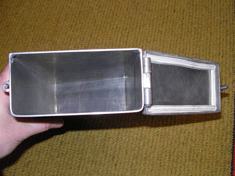

Мои влезут, специально длину такую заказывал. Там даже с запасом.
Теперь не надо будет ключи распихивать по сумкам. Всегда с собой будут.
Крышка с уплотнением, получился герметичный бокс.
сообщение 28.3.2011, 9:45
Сообщений: 54211
Посмотрю по ситуации. Поролон умрёт сразу. Надо микропорку тонкую найти.
Впрочем, скорее всего, буду запихивать в сумке из кожезама с кармашками, так что ничего греметь не будет.

сообщение 7.4.2011, 17:29
Сообщений: 54211

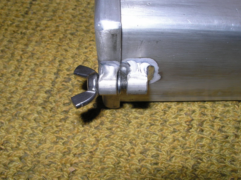

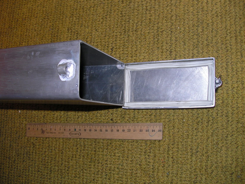

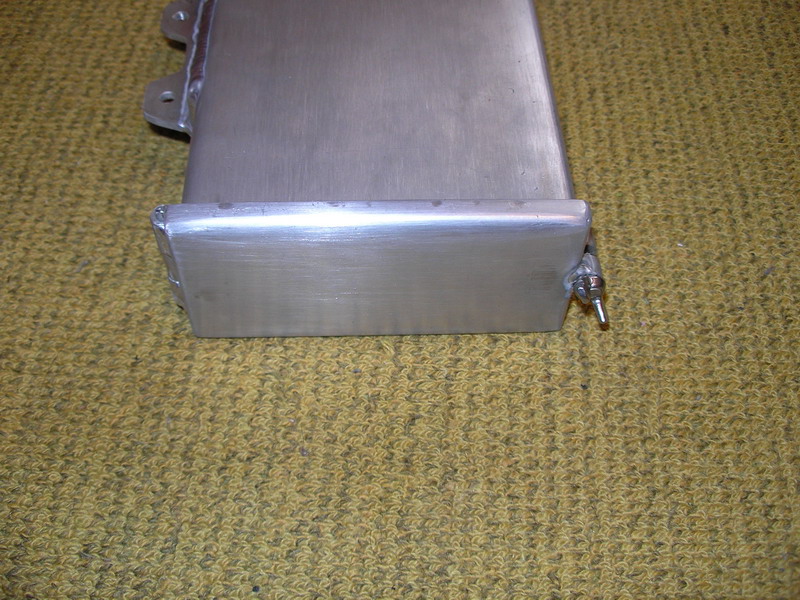

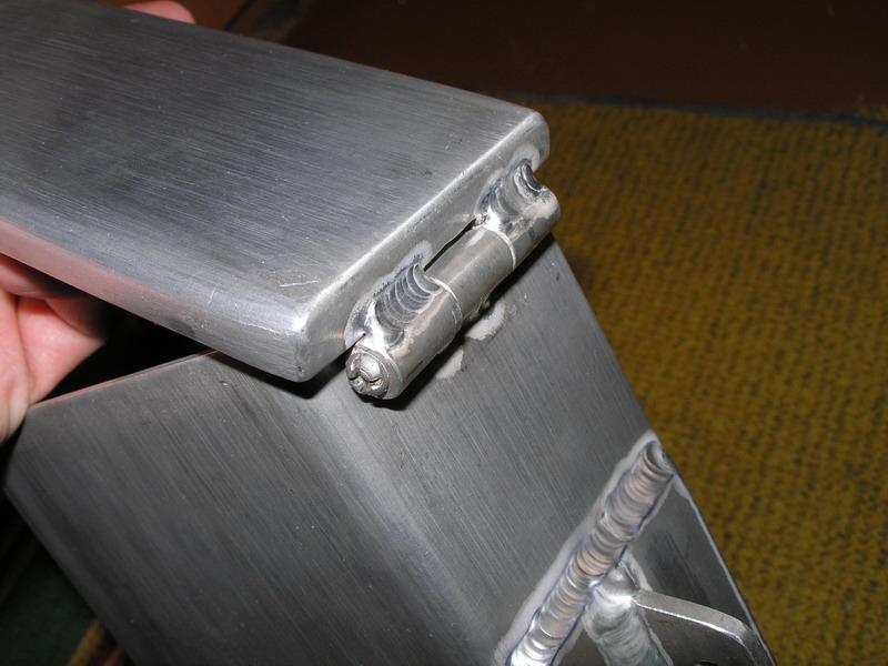

Пришёл бардачок из града Екатеринбурга.
Сфотал его поподробнее.
Качество понравилось, сделано очень профессионально, крепко, красиво. Конструкция очень жёсткая.
Я за себя очень рад smile.gif Вопрос с размещение к-та ключей решён окончательно.

Бардачек-вещь!
Умельцу пятерка.
Сам в настоящее время озадачен такой же проблемой. Помню кто то изготовил сей нужный девайс из куска пластиковой трубы. Тоже неплохо вышло.
сообщение 7.4.2011, 19:27
Сообщений: 54211
Меня от этого "отговорило" только сложность организации крепления. Хомуты типа нормовских несерьёзно, а что-то серьёзное ещё придумать надо. Ещё труба большая, в смысле широкая. Этот бардачок по ширине практически повторяет штатный, всего на 0,5 см шире. И, главное, встаёт на штатное место и ничему не мешает.
nick_123
сообщение 7.4.2011, 19:43
Сообщений: 434
Регистрация: 14.12.2009
Мотоцикл: Suzuki Djebel
посмотрел еще раз на изделие. что то мне подсказывает, что крышку надо было сделать петлями вниз..

зато если даже забудешь закрутить болт, он у тебя открыт не будет. Вылететь то может и вылетит содержимое, но не так скоро. Да и не каждый же день туда надо лазать.
дура-эндуро
сообщение 7.4.2011, 20:51
Сообщений: 54211
Мне очень удобно, что открывается вверх. Из-за конструктивных особенностей бугеля. И с
полностью согласен.
Grandtrek
сообщение 8.4.2011, 2:54
Недоэндурист
Сообщений: 2576
Регистрация: 11.4.2010
Мотоцикл: KDX220SR 1998г.
Крышка открывшаяся вниз может цапнуть боковую шашку покрыхи - и привет изделию! Завернет крышечку и петле достанется.
Ak47
сообщение 8.4.2011, 19:01
Сообщений: 216
Регистрация: 15.6.2010
Мотоцикл: Suzuki DR-Z400
Петлями вверх сделал из соображений, что сверху барашек будет неудобно крутить. Снизу это сделать намного сподручней. Вверх крышка открывается практически до горизонтали, доступу внутрь не мешает. Если еще кому нежен такой бардачок или с какими-то личными пожеланиями - в барахолке есть тема.

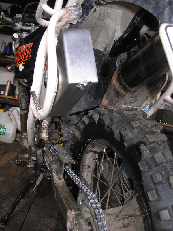

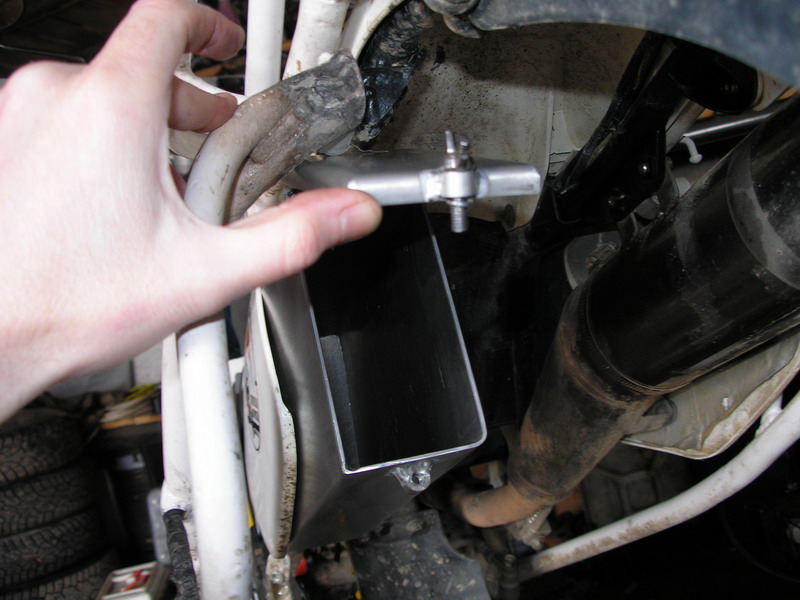

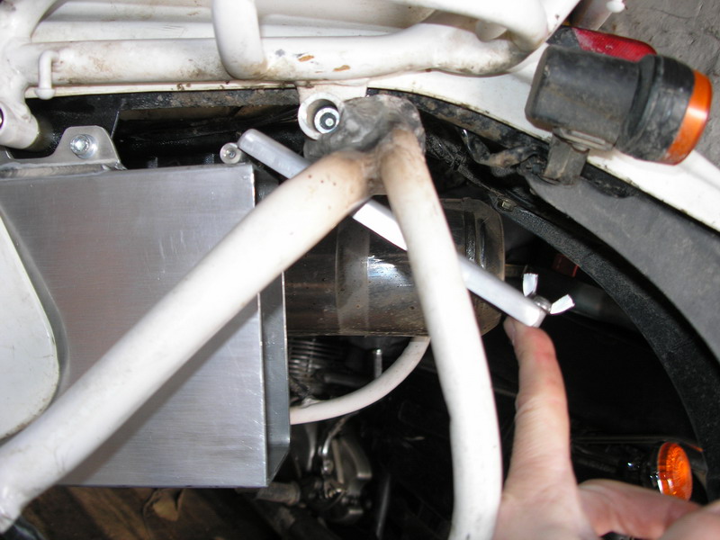

сообщение 9.4.2011, 17:45
Сообщений: 54211

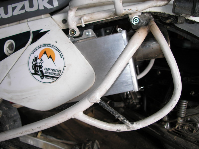

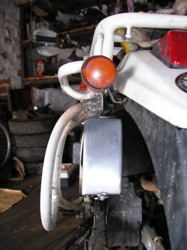

Прикрутил на мотоцикл.
Бугель мешает открывать крышку:
Но все не так страшно, инструмент засунуть возможно.
К тому же подпилю бугель, чтобы открывалось лучше.
А самое главное, если бы крышка открывалась наоборот, то её просто было бы не открыть.
Замену бугелям планирую, но не в этом сезоне. Так что всё путём.
