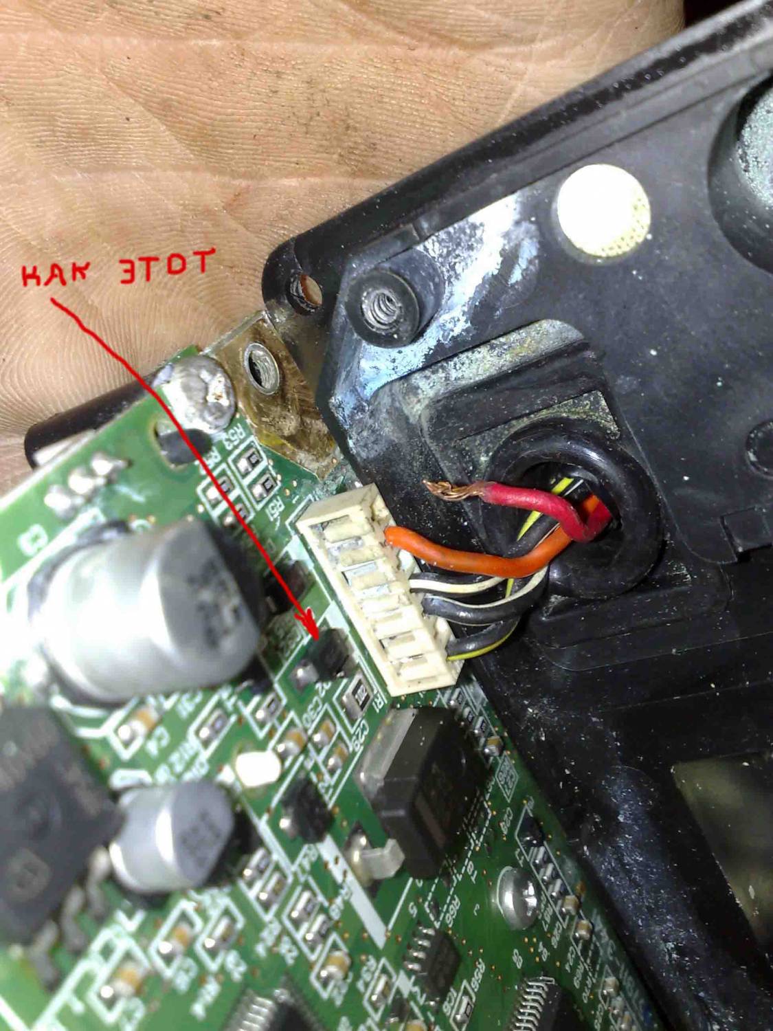

на этой фотке у самого большого чёрного эээ зверька на плате обнаружил три сломанных ножки. причём они, а так же соседние, были залиты клеем или че-то подобным. сами по себе остатки ножек на ощупь трухлявые, будто сгнили. айлюлю?
ещё вопрос по считывалке оборотов троса. на этой фотке она в задней крышке в левой части:
была подвержена мучительным песочно-водяным пыткам. что надо сделать, чтобы извиниться перед ней?

Quote (shupaltse)
Это почти наверняка стабилизатор напряжения, коих навалом в магазинах. Если ножки уже не припаять, заменить на анлог можно. Лучше конечно не самому это делать, раз такие вопросы возникают, а отдать специалисту smile
Quote (shupaltse)
Это датчик Холла, он твердотельный (т.е. не имеющий движущихся частей) и герметичный. Ничего с ним не должно быть, если конечно корпус не протерся до дыр...

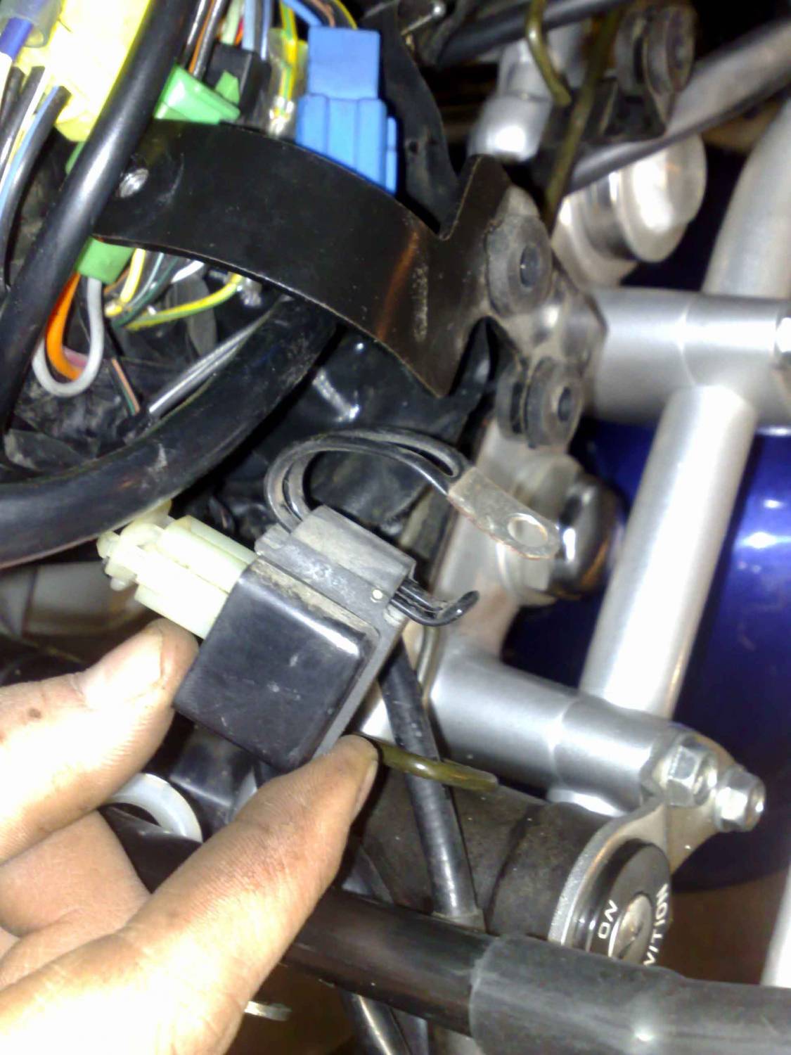

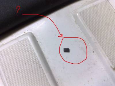

Не показывает ни какой информации подсветка есть. Снял приборку, в ней что-то гремит, ну думаю большой эээ чёрный зверёк biggrin а из неё вывалился какой-то муравей. раскрутил дальше, оторван красный проводок, нашёл место и из под муравья но его туда врятли припоять, лапы под корень отвалились smile По ходу приборка где-то купалась , виден зелёный окисел. Попробую провод припоять муравя выкинуть biggrin может заработает?
Вопрос такой куда втыкается разъём с двумя проводами который идёт от приборки(не был воткнут) и что это за рэлюшка и куда крепится %)?

"Муравей" скорее всего диод. А может и нет, фото нерезкое. В любом случае, надо найти, куда он был припаян, и впаять аналог.
Красный провод припаять на место.
Двухконтактная фишка -- если к ней подключить кнопку на замыкание, можно будет время прохождения кругов засекать, например. А так она штатно не используется на наших мотоциклах.
Релюшка это поворотников. У меня просто на проводах висит.

Да, это диод, там их в ряд несколько одинаковых, два минимум, точно не помню.
Оторваный красный провод и диод за ним отвечают за питание часов
Была такая же проблема с отсутствием питания, впаял первый попавшийся под руку диод.
Но здесь походу накрылось нечто еще.
ps отличный повод поставить приборку tailtech. Это не реклама, совет.

реле поворотников прикручивается к одному из трех штырей снизу приборки. У меня тоже изначально висело на проводах.

или на винтик ветровичка.
...Так же болталась biggrin

провод припоял, ни какой реакции походу и впрямь провод и диод отвечал за часы, он как раз за красным проводом и был (их там 2 в ряд). Видать хорошо её подмочило. Буду ждать новой smile tailtech не хочу мне и родная пока верх совершенства biggrin

Воевал я с пресловутым Красным Проводочком. Разобрал приборку - как новая (мот 97 года), подключил дома, проверил, все работает. Но часы пропадают. Проблема. Ну и предвесеннее ТО заставило меня таки в проводку залезть. Помимо прочих работ обнаружился вот такой проводок:
Черно-оранжевый, в 4-х жильном разъеме приборки, который на + АКБ идет настоянно. Был обжат, через него постоянно тек слабый ток, но и этого хватило для электро-коррозийного разрушения металла. Контактный пыптик съело. Никогда не любил обжимку. Зачистил, пропаял, часики идут!
(заодно и герметичный БП для ЖПС вставил, но это уже совершенно другая история... =) )
