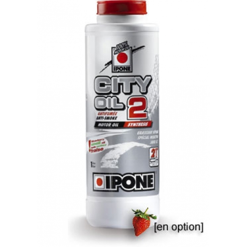

Цитата(Hilldun @ 28.9.2012, 18:00) *
Я счастлив! Это нечто! А запах двухтактной смеси - невыразимо!
