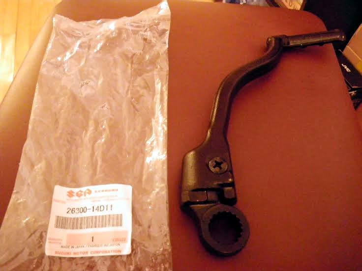

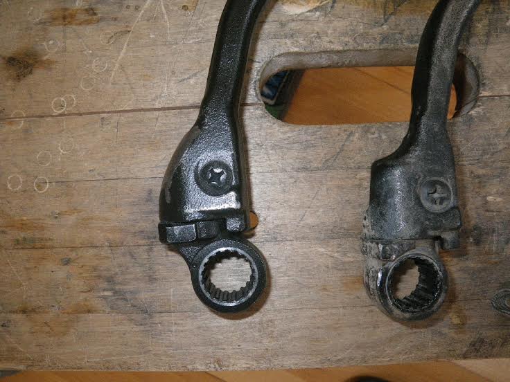

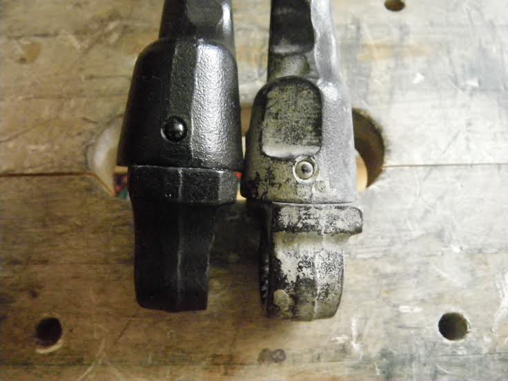

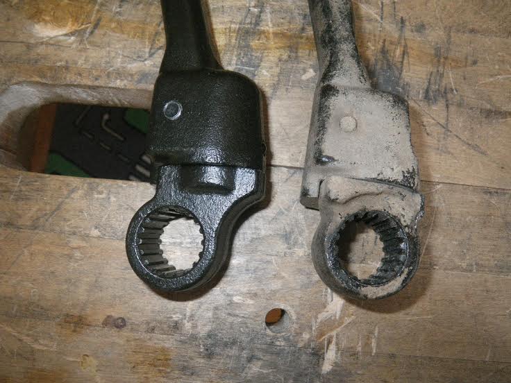

SVA, вот тебе фотки комплекта, снятого с мопеда, что некоторое время назад продавлся на яху. Сравни с каталогом мегазипа и будет ясно, какие номера заказать. Да и не забудь глянуть каталог деталей, что выложен на сайте.
А это фото комплекта в ссылках(самая последняя)
З.Ы.: Я бы не стал полагаться в этом вопросе на сестру, да хоть на мать родную. Думаю проще решить этот вопрос через тот же мегазип например. Всё-таки люди там близкие к мопедам.

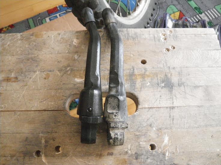

Это какой такой? Я тебе подогнал комплект КИКа от Suzuki Djebel 97г.в. А какой бывает ещё wacko ?

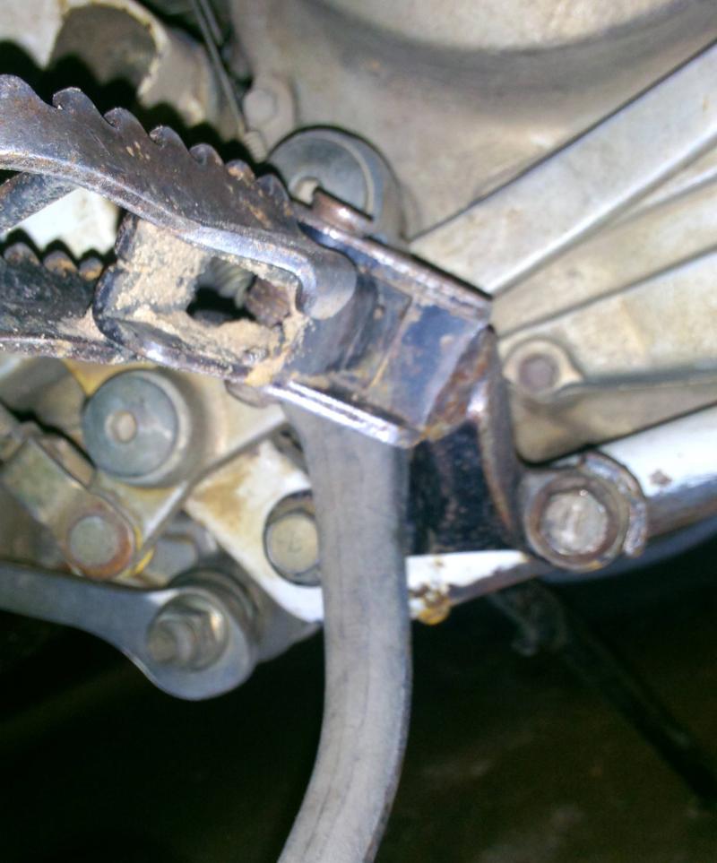

На фото не зажим, а две пластинки(см.микрофиши). Если проставка подножки нужна будет при установке КИКа wacko , то отдам тебе её.

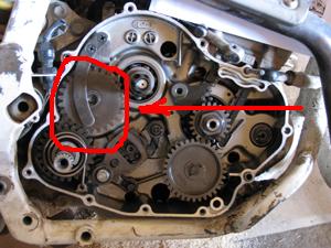

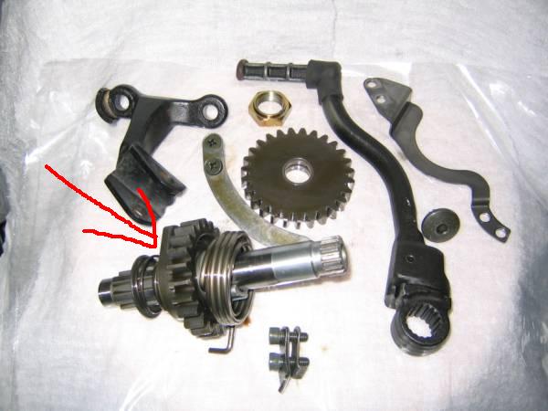

Собрался таки себе тоже кик поставить. Увидел на ебее такую штуку, за тридцатку с доставкой в Штаты (это мне подходит).
Но после внимательного просмотра недавно выложенного Ilia1000 фото
возникла пара вопросов.
То, что паразитная шестерня кикстартера на фото отсутствует, это понятно, ее тоже нужно заказывать. А вот подойдут ли винты, обведенные красным на место винтов малой пластины (также обведенных)? Ведь направляющую и упор носка кика нужно крепить своими болтиками, которые на этом фото внизу.
Также непонятно, откуда открутилась красивая большая гайка, указанная стрелкой. И зачем в наборе маслоотделитель, который у меня по идее уже есть (указан стрелкой на втором фото, от Ильи)?
И последнее: нужно ли заказывать втулку 38 паразитной шестерни 37? (На фото набора это место не очень понятно, а отдельно ее не лежит.)
Естественно, еще сальник и прокладка крышки понадобятся. А с подножкой что-нибудь придумаю. Там, по моим оценкам, совсем немного лишнего.

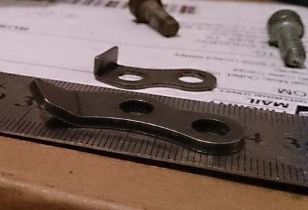

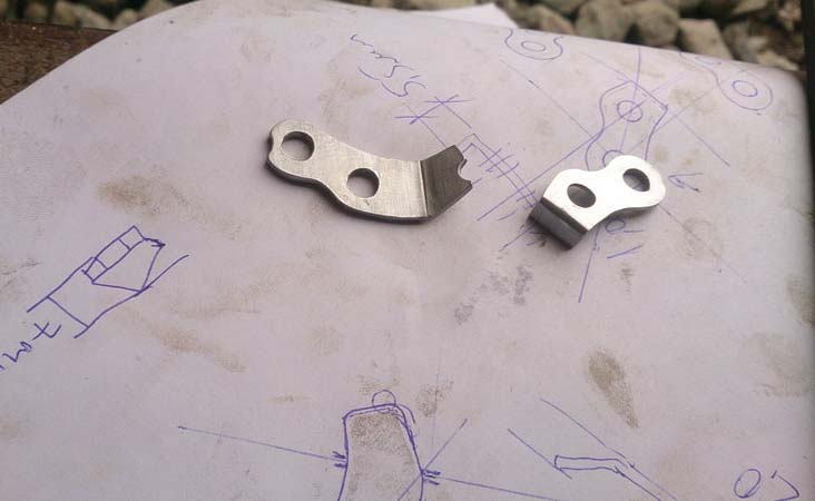

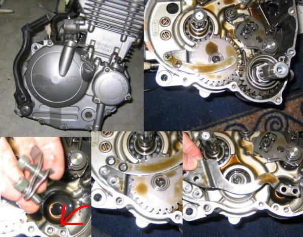

При помощи Парменова Дениса и Сергея (SerJo) на мой мот был установлен кик. Для установки понадобились абсолютно все детали, что есть на фото выше. Опишу процесс подробно на сколько смогу:
1. Надо снять боковую крышку (правую) сцепления. Для этого с мота было слито масло, но этого можно не делать, потому что лучше всего операцию проводить на лежачем моте. Итак, отсоединяем тягу с штока сцепления, для этого выкручивается болт под ключ на 10, шток немного ходит поэтому его надо немного продавить отверткой. Болты крепления крышки выкручивать по порядку и не надо их путать, потому что они разной длины. Я выкручивал по часовой стрелке и укладывал их на крышку ведра по порядку.
2. Надо снять сцепление с корзиной. Очень долго думали, как открутить гайку без специального устройства.
Но все оказалось проще простого: надо переключить КПП на 5-ю или 6-ю передачу и зажать задний тормоз. Гайку желательно перед откручиванием расконтрить. (На фото уже собранный вариант).
3. После того как сняли сцепление надо открутить и снять металлическую пластину:
чтоб установить вал с возвратным механизмом.
4. Устанавливаем потом шестерню (та что на рисунке в середине)
5. Устанавливаем вал и крепим пластиной мечеобразной формы.
6. Не забываем взвести пружину возвратного механизма и одеть на вал втулку из дюрали, что должна быть в комплекте. В процессе сборки не забываем подкрепиться и заправиться. smile
В крышку картера устанавливаем на место заглушки сальник. Заглушка пластмассовая и легко выбивается отверткой. Потом ставим крышку. Чтоб не марочиться долго с установкой, надо заранее совместить положение штока сцепления с той хренью (не знаю, как правильно назвать), что торчит из корзины. естессно надо отчистить края крышки от старой прокладки и поставить новую прокладку. Все собрать внимательно и аккуратно. Когда будите ставить тягу сцепления, то надо шток сразу провернуть против часовой стрелки до упора, а-то как я будете в панике думать, что что-то собрано не так, как надо.
Добавлено (01.04.2010, 23:50)
При снятии крышки надо отсоединить шланг радиатора. У меня не было новых шайб, но их лучше поменять, чтоб потом не потекло масло.
