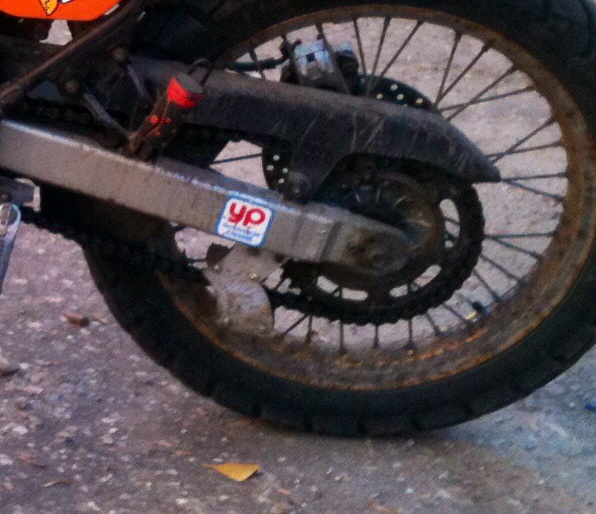

Прикрепленное изображениеА я такую сколхозил, тоже из дюраля и резинового отбойника от какой-то машины (нашел по дороге в гараж).

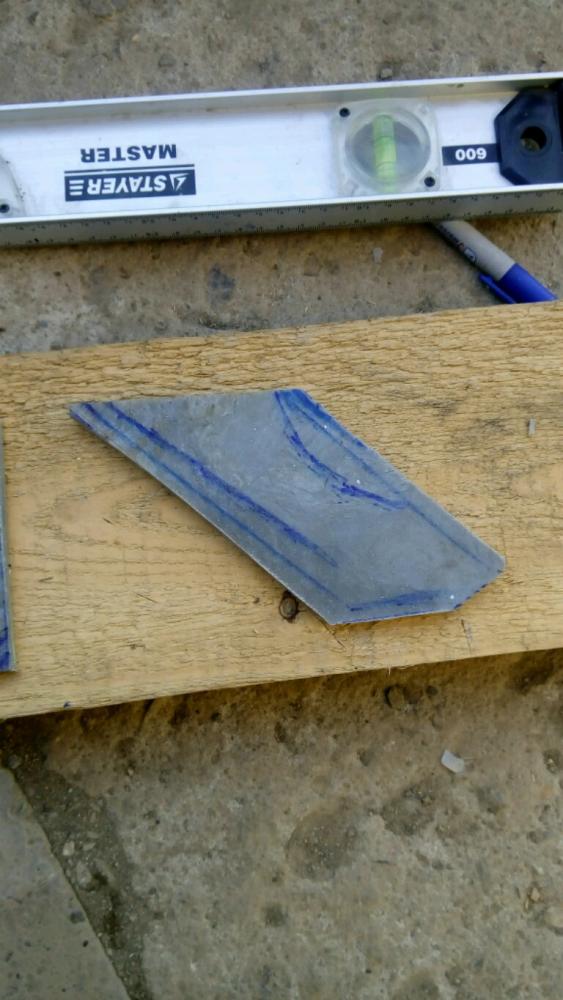

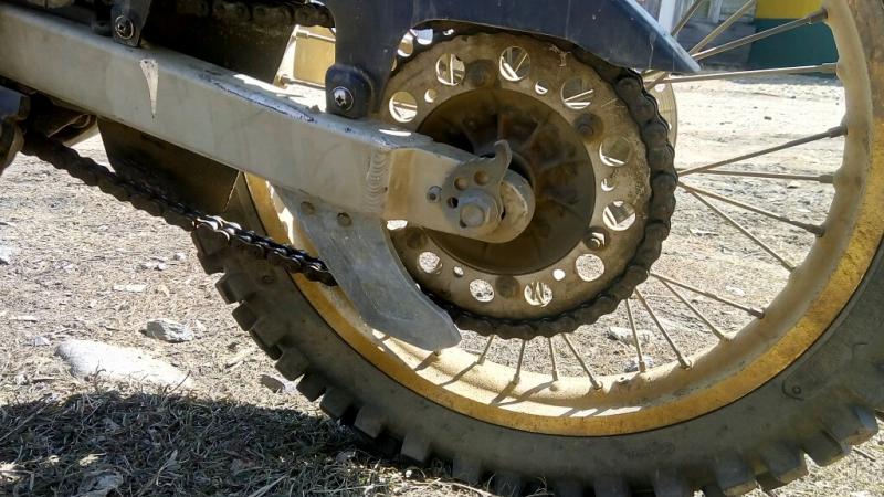

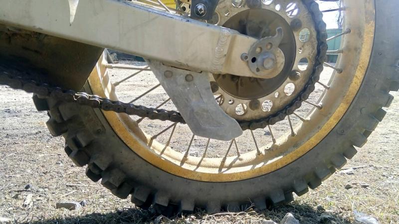

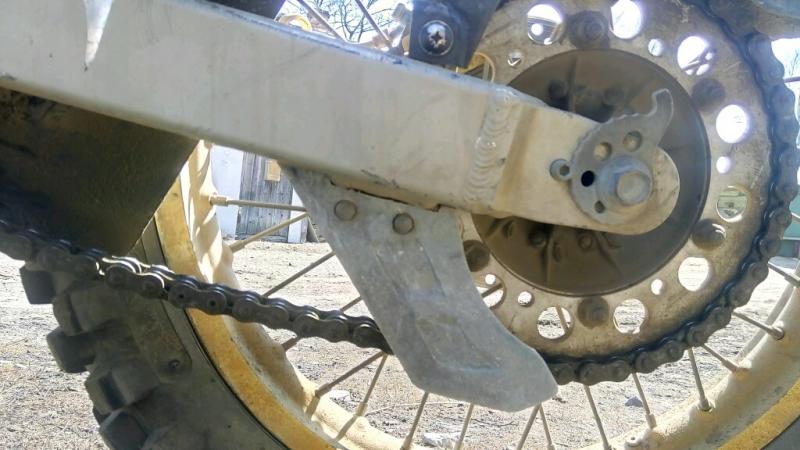

Вот что у меня вышло за пару часов после работы зделал из карточки (8мм) железнодорожной. От старой ток кусочек остовался по нему угол и отметил. Незнаю как оно будет посмотрим в дальнейшем!
Шнитов
сообщение 28.3.2016, 19:17
Сообщений: 721
Регистрация: 14.2.2016
У меня цепь слетала при падении. Была натянута по мануалу, но на пределе.

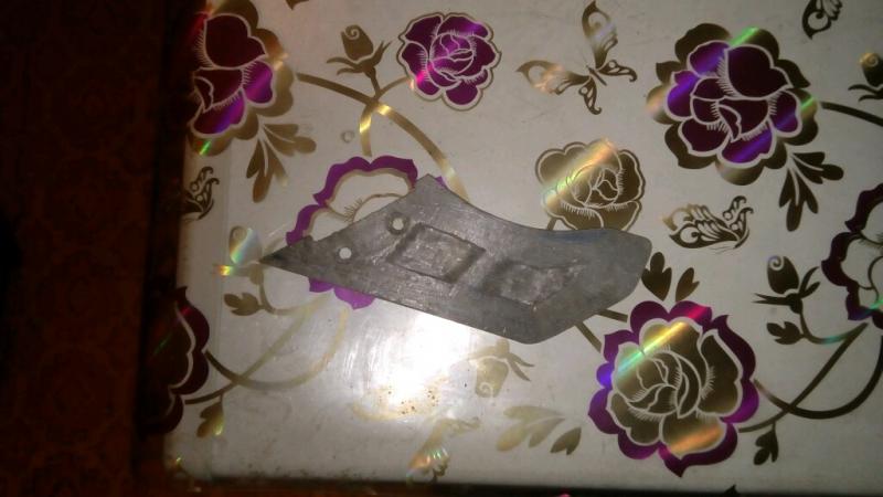

rochino
сообщение 19.4.2016, 16:53
Сообщений: 7
Регистрация: 20.2.2016
Вставить ник Цитата Из: Приморье Рощино
Мотоцикл: шерпа

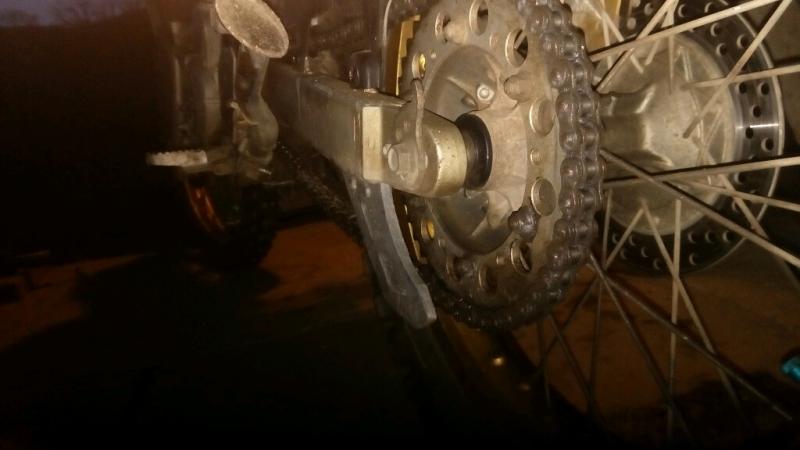

может это родная Прикрепленное изображениеПрикрепленное изображение
