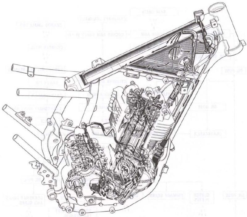

Номер 10 - сито. Вкручивается в раму с низу. Если не ошибаюсь, мануал рекомендует проверять при каждой смене масляного фильтра. Что бы не морокаться, некоторые эту сетку убирают, от греха.

Рискну предположить, заборник масляного насоса находится не в самой нижней точке картера и не много масла остается, поэтому масляное голодание начинается сначала у головки, поэтому коленвал и не успевает умереть, т.к. голова дохнет первой.

На счет сита не знал. Посмотрю на днях может и правда дело в нем...и еще вопрос. От головы к раме отходит шланг, так вот когда мот был заведен из этого отверстия не чего не шло(я о масле). Тогда как же масло назад попадает в раму не через этот ли шланг?
Бывает, что достаточно не по жалеть герметика.
Рискну предположить, что заборник масла в картере тут ваще не причем - так как масло забирается из рамы.
Если забивается заборник в картере, то масло из картера не поступает в раму и соответственно не поступает в маслянную магистраль как колена и трансмиссии, так и головки.
Голова умирает первой при проблемах с маслонасосом, который не может создать нужного давления к примеру
По поводу шланга - это вентиляция. Служит для отведения газов и выравнивания давления
Масло стекает по цепи ГРМ в картер
То есть если масло из рамы не поступает, то наступает кирдык, а здесь ты пишешь:
Цитата(i-denis @ 3.4.2012, 17:42) *
то раз в год можно достать эту хрень чиста позырить....
Как то надо определится, может сетка в раме влиять на работу маслонасоса или нет, а то уже смахивает на чистый поток сознания, вроде этого -
Цитата(kuzmich @ 4.4.2012, 19:47) *
Есть мысль старая как этот безумный мир, предположим насос двух_камерный, камера падающая масло в раму, обычно подает масло еще на прощено снизу, коробку, камера подающая масло в голову пришла в негодность, и больше не создает давление!!!! Пример мой бывший nx650 как раз так завернулся.....
Факт остается фактом - на старых ДР-ах сначала дохнет голова, а коленвал как правило не страдает. Может из за того, что стоит подшипник и ему хватает масляного тумана в картере продержатся до смерти головки - не знаю. На моём моте была такая же фигня, один в один, сдохла башка, а колено до сих пор ходит. И как я понял, чел у которого это произошло, причиной считал сетку в раме.
Если на картинке номер 15 то да, она самая.
Может влиять сетка, никто имхо с этим не спорит. Но ты как то плохо следишь за мыслью пострадавшего. Он пишет что поменял масло и фильтр. Залил новое масло, и проверял уровень. Теперь включи мозг и подумай - если виноват маслозаборник в картере - уровень масла в раме будет ЗАМЕТНО НИЖЕ ВСЕГДА, если виновата сетка в раме - уровень масла будет ЗАМЕТНО ВЫШЕ всегда... (на моем вообще переть через заливную горловину будет)
Мы предполагаем что он масло залил по мануалу стока скока надо, уровень масла товарищ контролировал. Соответственно.... ну попробуй продолжи мою мысль:)
По поводу колена.... да оно стоит в подшипниках и они продержаться, однако шатун может умереть, и должна страдать группа поршень-палец-шатун
Система смазки рассчитана по давлению - сечение магистралей и сечение масляных жиклеров (отверстий) нормированно под расчетное давление и пропускную способность.
Вообще конец странным спорам давно мог положить пострадавший - достаточно выкрутить сетку и позырить...
Кстати, откуда в вашем моторе берется герметик?
Всё правильно, но только в том случае, если сетка забьется очень быстро, одномоментно. А если нет? Продолжишь мою мысль?
А так согласен, обсуждение стало беспредметным, пора завязывать. Ждем информации от пострадавшего.
Да, про герметик - крышку головки на герметик обычно сажают, и если учесть, что в ней находятся ответные части постелей распреда, то даже не много фанатизма с герметиком могут привести к закупорке масляных каналов.
Со всеми вытекающими. А всего то: "слазил и посмотрел состояние распреда и рокеров".

Спасибо всем за ответы. В общем нет у меня там фильтра ни какого, просто шланг. Видимо предыдущий владелец решил эту ненужную штуку снять... Пару раз кстати было, что уровень масла поднимался до максимума на весь щуп и хотя мотор был заведен оно не уходило. Но было это повторюсь пару раз, а потом исчезло и я дурак забил, хотя в глубине то понимал что не так должно быть. Тот , кто смотрел масляный насос сказал что качает, хотя я уже не знаю, может плюнуть на затраты да и поменять все шланги и насос. Кстати не у кого нет случайно)?

Где то, на форуме, видел рисунок масляной системы двигателя, а найти не могу. Может у кого есть?
nasorda
сообщение 18.5.2017, 11:35
Сообщение #52
Сообщений: 698
Регистрация: 4.10.2012
Мотоцикл: Honda crf 250 rally
Regulmoto sport 003 pr был
Suzuki dr250s был
Репутация:   15
вот, пожалуйста:
