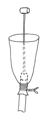

Предлагаю общественности неоднократно применяемый мною способ смазывания тросиков. Подходит для любых тросиков. Смазывание занимает считанные минуты. Итак потребуется:
-шприц на 5мл. Отрезаем у него переднюю часть.
-липкая лента
Освобождаем тросик
Наматываем на переднюю часть тросика липкую ленту так, чтобы обрезанный шприц налезал внатяг. Справа замотано сочленение троса, что бы масло не "выливалось по дороге".
Одеваем шприц. Вытаскиваем поршень и заливаем масло. Вставляем обратно. Теперь создавая высокое давление поршнем легко прокачиваем масло в тросик. Чтобы еще ускорить процесс, можно с обратной стороны дополнительно "прокачивать" центральной жилой.

Литол в аэрозольном баллоне ,трубочку из баллона засовываю в оболочку,это место тряпочкой и пассатижами зажимаю и в путь ,пока с другого конца не за капает,сверху в низ.
А грязь дальше хода троса не залазиет.

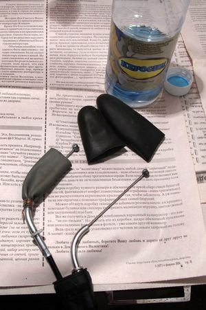

Я делаю так (неспешный вариант для долгих зимних вечеров).
Промывка
Отрезаю целые пальцы от рваной резиновой перчатки. На кончике делаю маленькое отверстие, чтобы пролезала бобышка троса и натягиваю палец на рубашку троса. Приматываю резинку к рубашке проволокой - для герметичности. Получается воронка.
Держу трос над какой-нибудь ёмкостью, лью в "воронку" понемножку керосин и болтаю тросиком внутри рубашки (вверх-вниз, вокруг оси) до тех пор пока из нижнего конца рубашки не потечёт чистый керосин.
Подвешиваю трос над ёмкостью и оставляю на несколько дней, чтобы полностью вытек керосин.
Смазка
Снимаю резинку и по капле лью между тросом и рубашкой жидкую импортную смазку для велосипедных тросов. В процессе также болтаю тросиком внутри оплётки, чтобы быстрее протекало внутрь. Снова оставляю в повешенном состоянии на несколько дней, чтобы смазка прошла весь трос, а излишки вытекли.
Делаю это ежегодно зимой.
