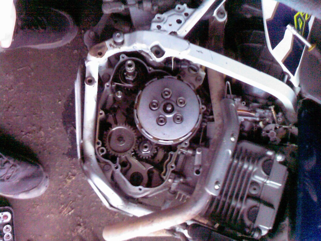

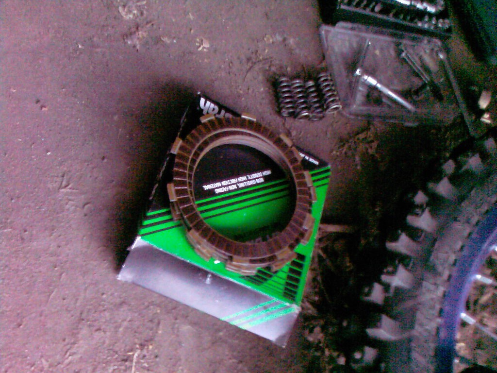

Шупальце, специально для тебя!
Сегодня Виталий менял себе на коленке можно сказать.
В первобытных условиях замена дисков 2 часа времени.
Кроме фрикционов обязательно новая прокладка, если нет, герметик.
Старая дубеет и лопается.
Герметик лучше чем ни чего.
Вобщем Вася поможем ежли что!

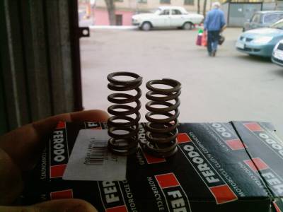

Разница между новыми и старыми пружинами
Виталик не смог без пыва, но из уважения к Главному вот такое было.
Cogito ergo sum
