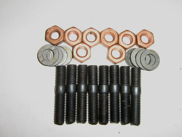

Недавно тоже сорвал болты на выпуске.
Высверливать отдавал в (Механику) жителям Москвы эта контора должна быть знакома, у них и оборудование и опыт.
На будущее чтобы больше не сталкиваться с такой проблемой один товарищ подсказал поставить шпильки. Заехал в магазин посмотреть что есть похожего.Оказывается совсем не плохо встают туда шпильки от ТАЗика. Единственное что так как это всё ж от ТАЗа можно нарваться на сырой метал, поэтому выбирать нужно внимательно. Лично я взл сразу какой то набор с медными гайками в комплекте. Всё встало превосходно. По тарахтел в гараже минут 15 вроде нигде не сечёт а значит прижалось нормально. Прикрепленное изображение
Плюс гаек в том что если они и закиснут в будущем то их потом можно гайкорезом снять и новые поставить.

Гайки вроде обмедненые, а не медные? Или тебе с медными продали?

Фотку привёл как образец. У меня посимпатичней. Фиг их знает какие они на самом деле но жёлтые)
такие.

Сейчас медных нет, только обмеднённые.

Купить шпильки, выяснить размер шпильки и размер отверстия под нарезку резьбы, накернить по центру старого сломанного болта, засверлить тонким сверлом (очень аккуратно и медленно, дабы внизу отверстия не ушел центр), далее сверлом под нарезку резьбы сверлим окончательно очень аккуратно и медленно, далее нарезать метчиком резьбу и посадить шпильку на красный высокопрочный фиксатор резьбы.
Я зделал именно так, кривенько все вышло но работает.
Гайки медные или латунные, они не прикисают так.
По размерам резьбы и сверла под резьбу думаю Карбон мудрее меня он подскажет.
Шпильки именно от ВАЗа это впускной и выпускной коллекторы у них прикручены.

Цитата(chapalo @ 27.2.2015, 18:32) *
А я, туда шпильки вставил)))
Шпильки да.. их оказалось везде валом
Yamaha VOX -> honda PCX
сообщение 27.2.2015, 18:40
Сообщение #44
Сообщений: 35074
Что это на фото? Эти шпильки не подходят, если они сфотканы рядом с родными болтами.
stofel
сообщение 27.2.2015, 18:45
Сообщение #45
Джебел не едет
Сообщений: 8288
Регистрация: 8.1.2014
Мотоцикл: yamaha wr250r
Репутация:   82
Почему не подходят? свиду подходят.. ща померяю..
Должны подходить, максимум шайбочку подложить придется
подходят, мож чуть на наждаке укоротить длинный конец, и возможно шайбочка понадобится

Цитата(Leksey @ 27.2.2015, 15:36) *
Даже если зацепится - не выкрутит.
Стофель, если остаток болта хоть немного выступает, одеваешь гайку с резьбой на размер больше( если болт 6 - то гайку 8 и.т.д.), привариваешь полуавтоматом и аккуратно выкручиваешь. Это почти всегда помогает. Особенно чтобы из алюминия выкрутить остатки обломанных болтов.
Я понимаю, что это не про тебя, но найди где тебе это сделают. И не высверливай ничего - испортишь только резьбу с вероятностью 146 процентов.
