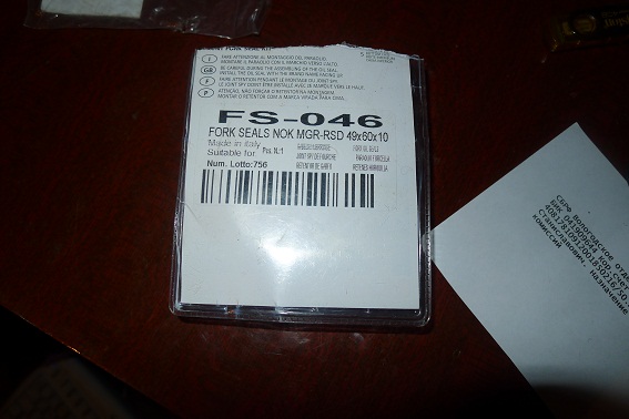

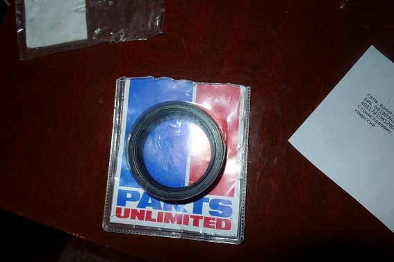

Сегодня разбирал рулевую колонку и обнаружил какой то не понятный скрип в левом пере, как старая раскладушка скрепит и на сжатие и на разжатие.Может пора его разобрать и где нибудь помазать, а то я в них еще не лазал.Подскажите что дельное... smile

Подскажите размер пыльников вилки, возникли сложности при заказе. Спасибо.

Цитата(48-ой @ 20.3.2016, 14:14) *
Хотел уточнить. У меня DR 250S 1992-94г.в. по техничке форума сальник вилки 43*54*11, вилку пока не разбирал, но перемерял перо штангелем, диаметр вилки 41мм, может японец что- то впер от другого мота или так и должно быть.
у меня такая же вилка на раннем одновальном джебеле 95 года, сальник оказался 41-54-11, в каталогах нифига не билось, вилка не перевертыш
