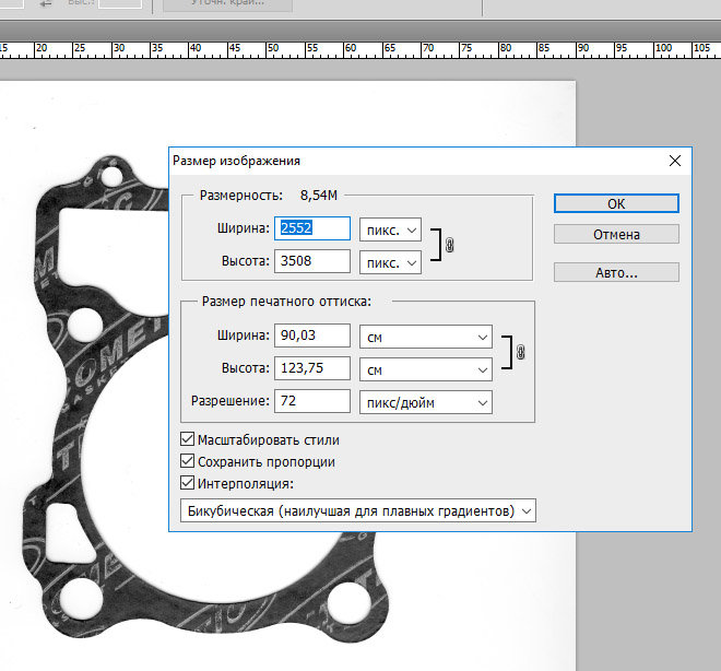

А ни кто не озадачивался переносом сканов прокладок в векторный формат?
Просто те сканы что есть распечатываются коряво, хотя и делаешь заполнение всего листа по исходному размеру итд - один х.. не стыкуются левая и правая, а если прирложить на оригинал то разбег везде.
Почему нужно в векторе - у многих в больших городах есть услугу лазерной резки. Приносишь им лист паронита/картона, через 5мин любая прокладка готова с точностью до 0,05мм в худшем случае, с аккуратными отверстиями и плавными внутренними вырезами.
Мне буквально завтра надо прокладку менять со стороны сцепления - вряд ли буду заморачиваться с лазерной резкой, точнее с переносом скана прокладки в цифру, но надеялся найти их тут, т.к. доступ к лазеру имеется.
Глупости это wink.gif прокладки прекрасно режутся по жирному отпечатку на материале. Сканы, плоттер и прочие "блага цивилизации" - это уже для массового производства wink.gif.
YAR102
ну не для массового, но 5-10шт нарезать комрадам и однофорумникам по сходной цене комплект любых прокладок можно былоб. Проблема только в том, что надо держать один мопед разобранным, чтоб сразу примерять их по месту, в процесс отладки )
сообщение 20.2.2018, 11:29
Сообщений: 14412
Не всё так просто, или не всегда...
На прокладках есть технологические расширения и прочие элементы, позволяющие не волноваться, что она, например, провиснет между двух болтов в процессе установки .

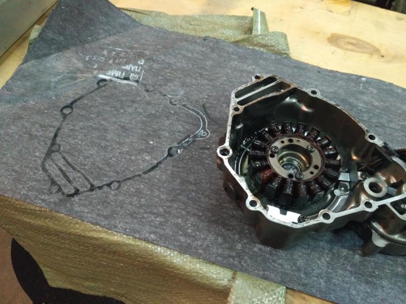

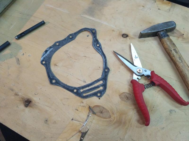

сообщение 5.4.2018, 12:42
Цитата(slipeer @ 20.2.2018, 11:12) *
Есть проверенный годами вариант: картонные папки "Дело" из канцтоваров!
И перед сборкой обязательно любую прокладку жирнить (я литолом очень тонко промазываю или аналогами) - чтобы потом не мучатся с отдиранием.
Для правой крышки картон не годится!!! Это важно! я пробовал не работает . я это подробно расписывал в теме" правая крышка."
А вырезание прокладки из паронита по масляному отпечатку и с вырубанием отверстий пробойником ,это любой должен уметь ,вырезать всех учат в детском саду ,а отверстия пробить ещё проще.Гораздо больше времени уйдёт в лазерку ездить.и в очереди стоять. Надеюсь не секрет ,что сначала дырки рубятся потом вырезается))
Паронитовая прокладка это то на чём можно нормально денег сэкономить .
Правда? Не знал. Мы с Сашей прошлой весной поставили картонную (из обувной коробки), всё сухо, масло вовсюда поступает. Понятно, что маслоканал был учтён.
у меня картон со временем сифонил в главной магистрали маслоканала ,и так как масло просачивалось внутрь картера ,оно вспенивалось это было видно в окошке .Понятно что наружу из картера ничего не выдавит ,в картере нет такого давления .Получается что у тебя в масломагистрали, как бы картонная уплотнительная шайба .
Ну раз держит значит можно . Некоторые просто на герметик делали вообще без прокладки . кто занет ,может и не засифонит никогда.

Не могу воспользоваться сканом прокладки под цилиндр. Какие-то непонятные размеры изображения. Офигеть, сколько лет этой истории, а вот на тебе - проблема.
https://djebel-club.ru/loadsz/scans/700095-...i-analogov.html
надо заводскую купить
сообщение 17.3.2021, 23:37
Сообщение #47
Сообщений: 14412
Какие размеры? Разрешение - 300 dpi. Это параметр надо выставлять.
сообщение 18.3.2021, 8:10
Сообщение #48
Сообщений: 35074
Где выставлять? Ну напечатай, расскажешь
сообщение 18.3.2021, 10:28
Сообщение #49
Сообщений: 14412
ОК, рассказываю...
Открываешь файло в какой-нибудь путёвой проге для печати. Ну, например в ф-шопе.
Изображение -> Размер изображения
Видишь, в разрешении стоит 72?
Непорядок!
Запоминаешь верхнюю цифру: "Ширина 2552"
В поле "Разрешение" вводишь 300
В верхнее поле - то что запомнил (2552)
Жмешь ОК, и алга на печать!
Если будет ругаться, что границы превышают поля, то да сё, жми кнопку "Пофиг", ну или какая там будет ближе по смыслу smile.gif
Хотя, стоп!
Не делай ничего!
Забудь что я тут написал.
Вот готовая, с откорректированным разрешением и размером.
serg, перезалей на сайт, я там не могу редактировать
Прикрепленный файл  Prokladka_pod_cilindrrr.zip ( 451.6 килобайт ) Кол-во скачиваний: 105
