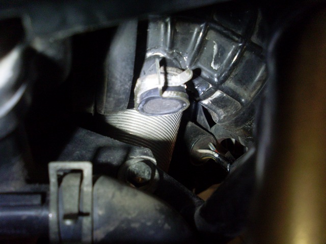

Вот такой вопрос возник по Шерпе, после инспекции воздушного фильтра.Внезапно выяснил, что в трубе от эйрбокса к карбу внизу есть отросток, и он оборван, для наглядности туда вставлен желтый хомутик. Заглушить- не проблема, но что туда подсоединялось? С другой стороны мотоцикла , под бензокраном, есть ваккуумный клапан, в который приходит куча трубок одна из них самая толстая,тоже выглядит оборванной, но до того отростка не достает. Изучение мануала и мегазипа ничего не дало. Владельцы СуперШерп, гляньте, пожалуйста, как у вас сделано.

Той фиговины к которой прицеплена оторванная трубка на второй картинке у меня вообще нет. Крепеж есть(пластина где винт холостого хода), а вот коробки с трубками нет. В мануале я про эту штуку тоже ничего не нашел, возможно она влияет на экологию, но моя Шерпа бегает без нее.

Вот как у меня выглядит слева:
А вот так справа:
Ближний выход из клапана соединяется с резиновым патрубком между воздухоочистителем и карбюратором. Дальний (внутренний) - с трубкой, идущей поверх головки циллиндра на выхлопную трубу.

у меня выглядит вот так:
На выходных если буду в гараже посмотрю стоит ли заглушка(или шланг). Сейчас не помню, карбюратор летом чистил.

Ближний выход из клапана соединяется с резиновым патрубком между воздухоочистителем и карбюратором. Дальний (внутренний) - с трубкой, идущей поверх головки циллиндра на выхлопную трубу ( одно из двух- либо подача чистого воздуха в глушак для дожигания всякой бяки, полезно для экологии и не влияет на работу мотора, либо подача части отработавших газов обратно в цилиндр- то же экология, но нагар может при определенных условиях засорять карб- в этом случае глушить нафиг!!! Проверено на японских авто с карбом.Впрочем,выкинуть или оставить эту систему- личное дело каждого-красным в скобках- мои примечания,модераторы, позвольте один раз красным попользоваться ,skorp777).
Спасибо, я примерно так и думал- ближний шланг идет в патрубок еще и через переходник.

kdenisv2007
сообщение 23.10.2012, 4:57

Нет с улицы не подсасывает, я когда карбюратор снимал, тоже обратил внимание на этот аппендикс, но сейчас просто не помню стоит там заглушка или он с чем-то соединен.

Ликвидировал я этот экологический клапан, отверстия заглушил. В патрубке болтом с широкими шайбами на герметике, в головке заварил трубку. Подул воздух в клапан, он пропускает в направлении от фильтра к выхлопу.Но вся стальная трубка в копоти, значит, обратный ток тоже возможен. Нашел в мотомагазине кусок якобы спецпоролона для фильтров(на вид похож, поры мелкие и одинаковые, 20 мм толщина.Кусок 0,8м*0,8м обошлся в триста(300) р, если будет нормально, то это вообще подарок.

kdenisv2007
сообщение 24.10.2012, 17:04
Сообщений: 230
Регистрация: 9.5.2011
Вставить ник Цитата Мотоцикл: Super Sherpa
Цитата(skorp777 @ 24.10.2012, 13:52) *
Еще озадачила длинная трубка от низа бензобака, уходящая под раму- дренаж?
Фото если можно. Две трубки идут к переключателю, по ним течет бензин. Если это то что я думаю, до данная трубка служит для разряжение воздуха в баке.

Цитата(skorp777 @ 24.10.2012, 15:52) *
Так же вызвалало удивление дренажное отверстие в эйрбоксе, расположенное ПОСЛЕ фильтра, его можно увидеть в дальнем углу эйрбокса, возле металлической сетки, внизу.Неужто через него пыльный воздух не попадет?Есть же дренаж перед фильтром, там вода в основном и собирается
На оба дренажных отверстия снизу (снаружи) одеты прозрачные пластиковые трубки и заткнуты пробками. Пробки зафиксированы пружинным колечком, чтобы пробка не потерялась. Так что здесь у Шерпы все по уму. smile.gif

kdenisv2007

Добрался сегодня до гаража, у меня этот аппендикс заглушен(обжатый резиновый колпачок надетый на отросток). Судя по фото у тебя этот аппендикс вообще оторван с корнем.

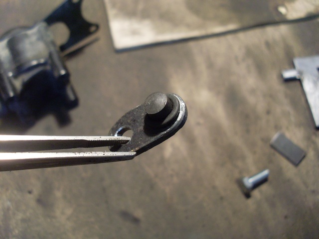

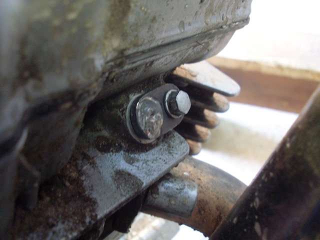

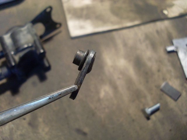

Сегодня ампутировал товарищу на шерпе эту экологическую приблуду , но оставил возможность все вернуть обратно.
т.е. на место трубки на головке установил вот такую самопальную заглушку с резиночкой от тойже трубки .
А в аппендикс воздуховода вставил резиновый чепик и обжал зажимом.
вот.

Всё таки решил заказать и не выкидывать остальные приблуды, сегодня разобрал снял коллектор, номер его 14073-1779
Прохудилась труба, вернее отросток отходящий от коллектора, как то сделано видать не по уму.
