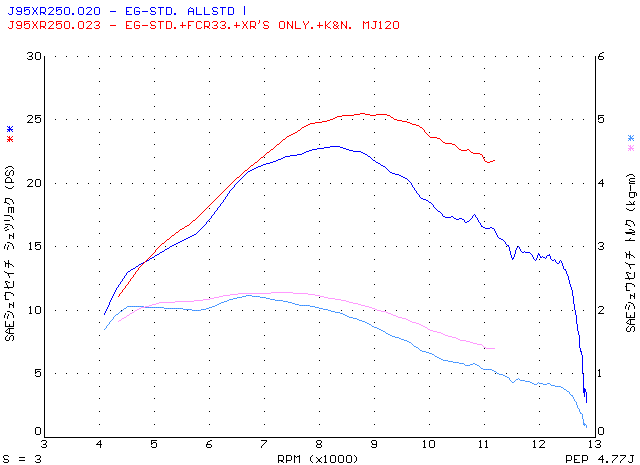

Денис...скока прет???? Вилка зачетная...smile.gif)) В целом если нравица почему нет, но мотор то как был, так и остался, кстати что ты с ним проделал? Распредвал? Поршневая? Усиленный шатун? Карбюратор?smile.gif
В общем так, счас стоит стоковый мотор с 1 ремонтом американский поршень, в идеале. 10,2 компрессия. На момент снятия с мопеда, по ощущениям других райдеров был поживее чем среднестатистические хрки в нашей деревне.
Дома лежит горшок и поршень на 270 кубов, шатун хот род, едет хот кам и плоскодроссель FCR33. С ним беда - уже два раза обломили привоз, надеюсь что к новому году хоть обзаведусь.
Хочу найти донора - те бу коленку в живом состоянии, хочу корзину новую, и возможно перебрать коробку на американские передаточные числа...
Смысл складывания оного добра - счас у меня два варианта - или я найду донора за недорого, те убитый мотор и соберу второй как мне надо. Или сложу все детальки в кучу и разом переделаю свой. На данный момент начинать медленно ковырять двигатель не хочется. А так, если все будет под рукой, дня за 3 я все перетряхну и впихну двигло в раму.
А Кузьмич разглядел таки Хаскину вилкуsmile.gif Да да... она самая... не лучший говорят, к сожалению вариант мурзика. А кроме вилки, там траверсы от парней которые тюнинг на Дукатти делаютsmile.gif

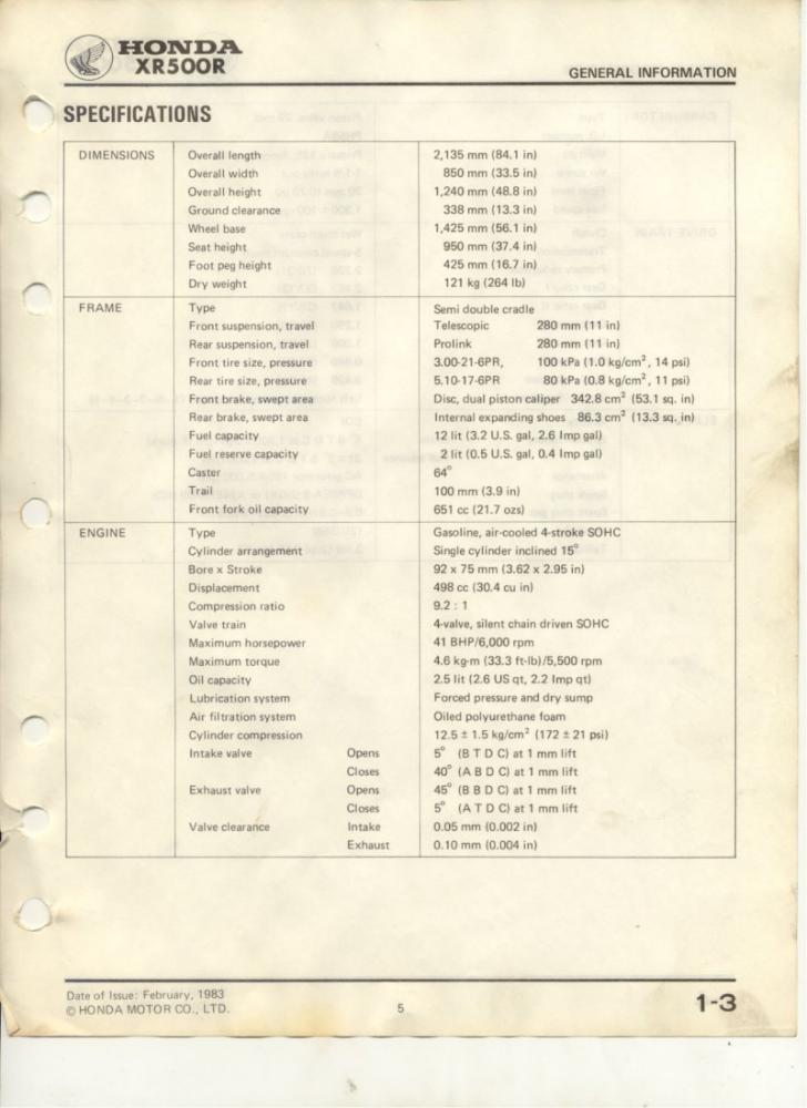

Погоди погоди, глянул в твою подпись - ты перья ставил на хр500? если так то я не в курсе какой там суппорт и какие у него дырки под крепления. Я говорю про вариант установки црфных перьев на хр250 и там родной хрный суппорт встает. но не суть дело, в любом случае црфное колесо, ось и суппорт упрощают модицикацию, хоть и стоят денег. Зато есть возможность обновить колесо на какой нибудь эксельsmile.gif
IVANYCH
сообщение 15.11.2012, 23:22
Сообщений: 3490
Регистрация: 30.3.2011
Репутация:   56
Передний тормоз (и весь передок) у него как у XR600.
