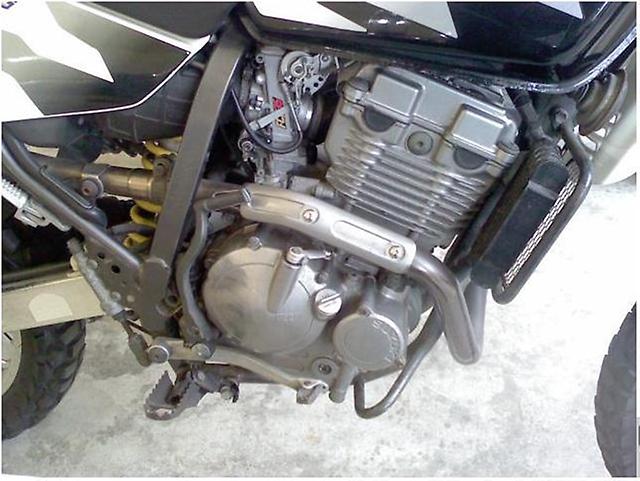

Вот так выглядело мой добро на момент покупки. Фотки ужасные, но верно передают внешний видsmile.gif
А вот так оно выглядло год назад на каком то клх250. Забавно то что кронштейн тросов газа упирается в голову и по этому хозяин не заморачиваясь отпилил держалку возвратного троса. заметил тока дня через два, после того как карб приехал - теперь придется ваять новый кронштейн

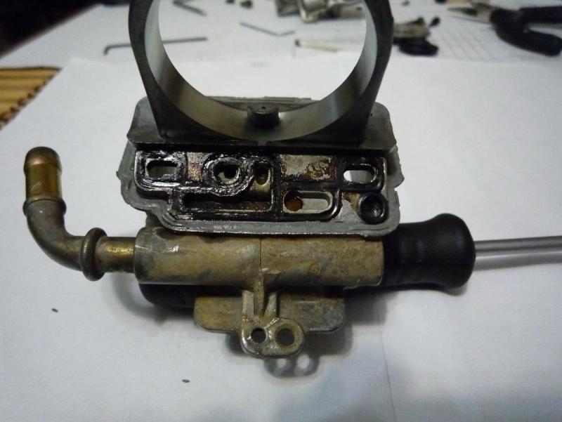

Топливный патрубок был сильно облезший, да и о-ринги у него потрескались. По этому уплотнительные кольца в заказ, а с патрубка было решено смыть никель и оставить чистую латунь как на FCR-MX карбах. Хорошо видно Slow Air Jet. Слева снизу ржавая круглая фигня - NTNовский закрытый подшипник оси привода дроссельной заслонки
Нормальное явление для японских железок - никель с металла пополз. Эх.... кто б насыпал хлористого никеля грамм 50.... восстановил бы покрытие до первоначального состояния. Регулировка срабатывания помпы осуществляется системой типа "ласточкин хвост" на фото справа внизу, упирается в пластиковый кронштейн.

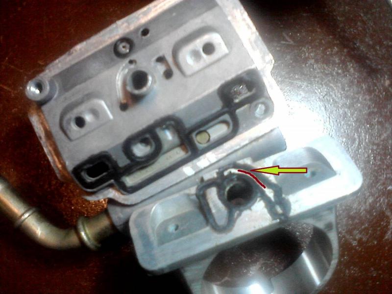

Со снятым задним патрубком хорошо видно воздушные жиклеры - главные и регулируемый
А вот такая резьба для подсоединения переднего патрубка. На дроссельной заслонке стоит буква S Она должна быть с левой стороны - что бы не перепутать положение дроссельной заслонки. Видно обпиленный кронштейн тросов
