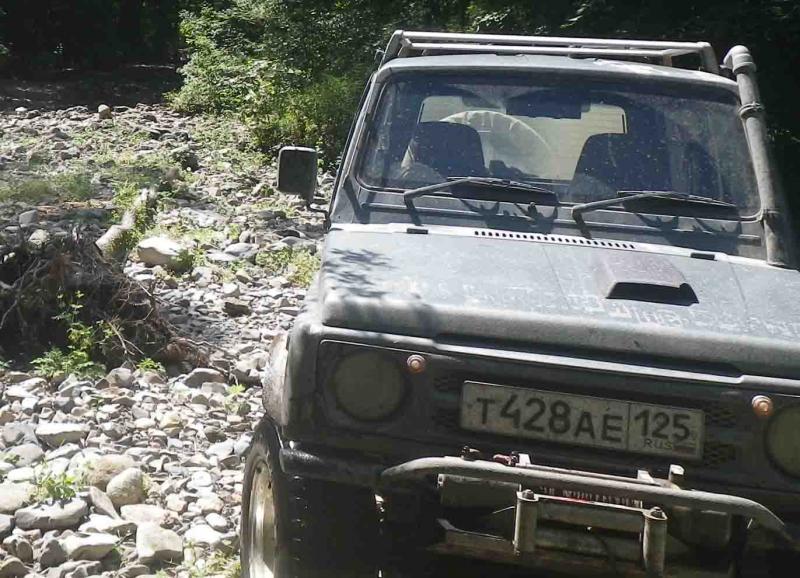

Цитата(Grandtrek @ 11.3.2013, 8:14) *
С оборудованием за пол ляма на эндурке нельзя! Только на авто! В засадах меня мой Самурай спасает.

Цитата(Astian @ 13.3.2013, 7:15) *
Сейчас появились и с седухой... аля "Рыбинка" - по сути - таже собака.
Такое чувство, что в моем гараже снято, только Джимм почему то перекрасился! biggrin.gif
