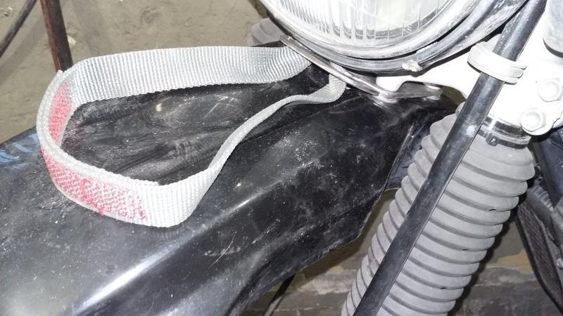

Увидел я на XR'е у Светы Vredina одну приблуду. И очаровала меня простота и гениальность решения. И организовал я (с её немалой помощью) себе такую же.
Итак, оригинал:
Копия:
Подробности:

Судя по фото, скорее родной болт убран, а вместо него поставлен подходящий болт-"ухо" с гайкой. Гайка с буртиком.

кстати, можно просто обвязать перо над нижней траверсой. надо послушать сержа, почему он так не сделал - может есть причины? хотя он там написал, что был очарован)

Quote (wenger)
Анкерные кажется называются такие болты
Рым-болт это smile Анкерные те что расширяются при закручивании.
Прикольная идея, но при тянучке вбок не слабовата конструкция? Р-болты не загнет? Потому как если только вперед тянуть, то за колесо сподручнее, меньше усилий прилагать надо. Там даже не тянешь, а проворачиваешь колеса, по аналогии с машиной, когда одному ее по гаражу двигать приходится.
И в движении петля не бьет по фаре?
Добавлено (10.07.2009, 04:59)
Huandi, все знает, где что лежит biggrin
Так, а не проще действительно петлю просто привязать к перьям? Как Вася говорит

Quote (wenger)
Именно так. Резьба там обычная М8, так что всё подошло. Рым-болт - обычный с магазина метизного. Только искать надо заваренный, а не просто согнутый. Сам болт ощутимо длиннее, обрезался болгаркой (не забываем навернуть перед этим гайку) и оформлялся кончик напильником.
Quote (shupaltse)
Причина одна - всё предельно жёстко, ничто никуда не сползает.
Quote (Sham)
Р-болты не загнет?
Они очень жёсткие. Свернуть, конечно, всё можно, но в подавляющем большинстве случаев этого вполне достаточно.
Quote (Sham)
Когда колесо ПОЛНОСТЬЮ в жиже, то тягать за него... несколько грязно и скользко. А так двое с двух сторон взялись, дёрнули, вытащили. Или не вытащили smile но это тема другого рассказа wink
Quote (Sham)
Я её заправляю в щель между крылом и нижней траверсой. А вообще, верёвка жёсткая...

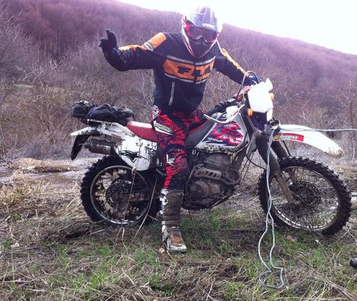

Зачет! Знал бы о таких, себе бы намутил! Сделал из стали, тяжелую и неубиваемую муйню. Очень помогает из сугробов и говен мот вытаскивать
