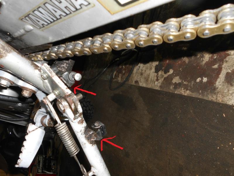

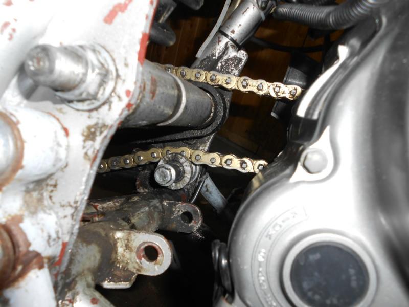

Кто-нибудь может посмотреть куда идет шланг. На картинке отметил место. Только выходит он с другой стороны рамы (с правой). Пытался найти фотографии - шланг видно, а куда одевается - нет.
Rastop4uk
сообщение 18.5.2013, 18:59
Сообщений: 620
Регистрация: 1.2.2012
Вставить ник Цитата Из: томск
Мотоцикл: Suzuki Djebel 350 92г +
Suzuki RM 125 96 г
Этот шланг идет с клапанной крышки в раму. Вентиляция картерных газов.
sketcher
сообщение 18.5.2013, 19:32
Сообщений: 42
Регистрация: 7.5.2012
Вставить ник Цитата Из: Петрозаводск
Мотоцикл: rmx
Спасибо! На гусо-моторе все заглушено. Поэтому не мог найти)

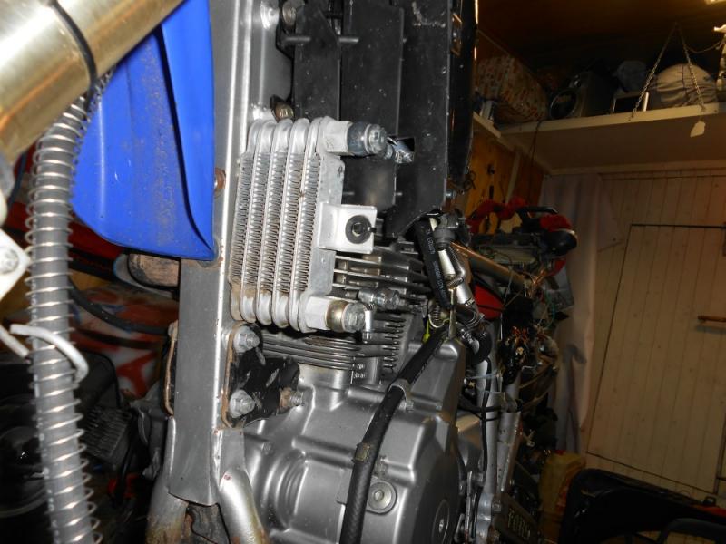

aleksei 34 подскажи как масленый радиатор подключить если знаешь.у тебя вроде ДР 350.

с левой стороны , по ходу, трубка опускающаяся с рамы на ней тройник - трубка к головке, после тройника радиатор из радиатора уходит под двигатель, если не ошибаюсь в район рычага кпп. Завтра сфотографирую.

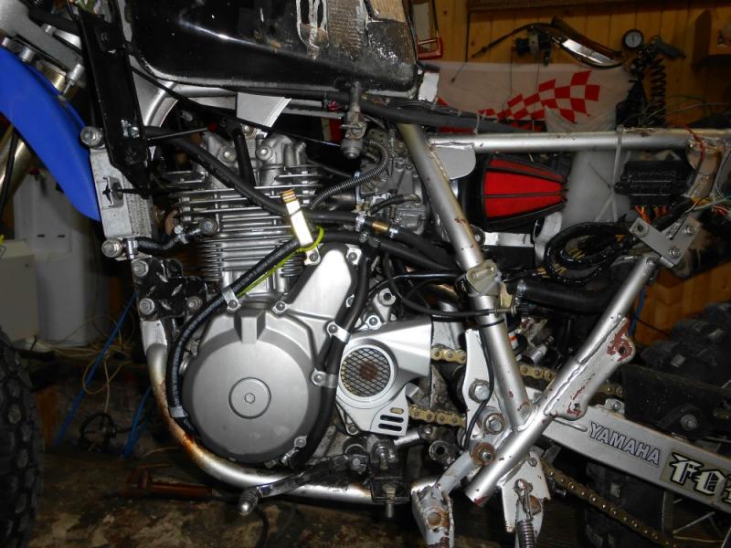

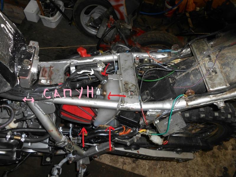

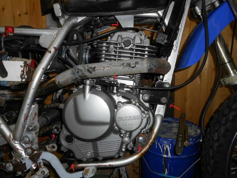

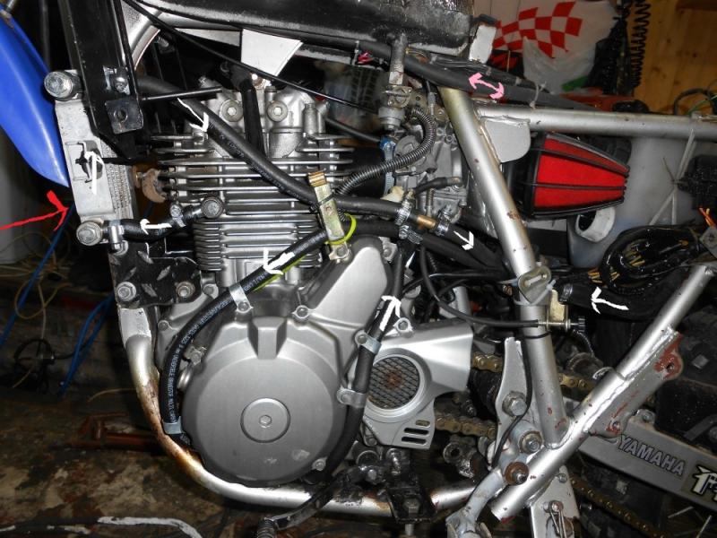

доброго времени суток всем.Алексей я сфоткал свой движок и стрелками указаны отверстия где раньше что то подключалось масленные магистрали.у меня мот совсем не сузуки и мне нужно подключить масленый радиатор так чтобы двигло не загубить.там получается ТРИ выхода или входа для масла как правильно все зделать.парни если кто знает подскажите!
и что мне делать с третьим отверстием не знаю может заглушить его?
aleksey34
сообщение 5.9.2013, 6:46
Сообщений: 171
Регистрация: 20.4.2013
Вставить ник Цитата Из: Волгоградская обл г. Фролово
Мотоцикл: dr350
http://www.megazip.ru/ru/bike/suzuki/view/.../234244#g234251 . глушить ничего нельзя !!! № 1 - место разрыва магистрали для установки радиатора ; №2 - снизу к раме , для забора масла ; №3 сверху слева на раму , думаю что это обратка т.е. сброс отработавшего масла обратн в ; №4 к головке блока.
На картинке все понятно, что - куда . На данном моторе "сухой картер" - забор и слив масла - в раму , или другая емкость , как у "гуса" масло-бак под мотором. объем не скажу, думаю в районе 1.5-2 литра.

А почему именно этот мотор?
с мегазипа картинка с радиатором, чтобы нагляднее было)

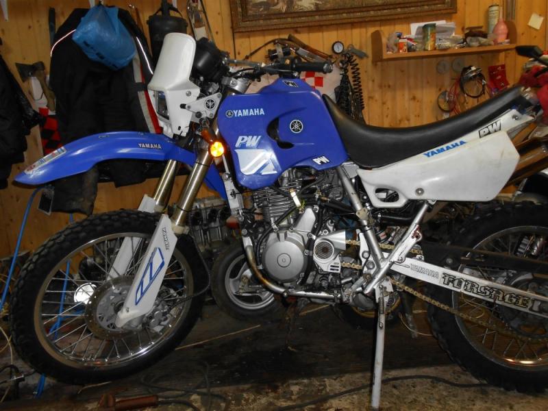

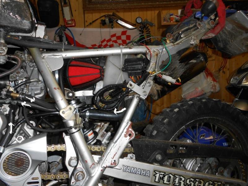

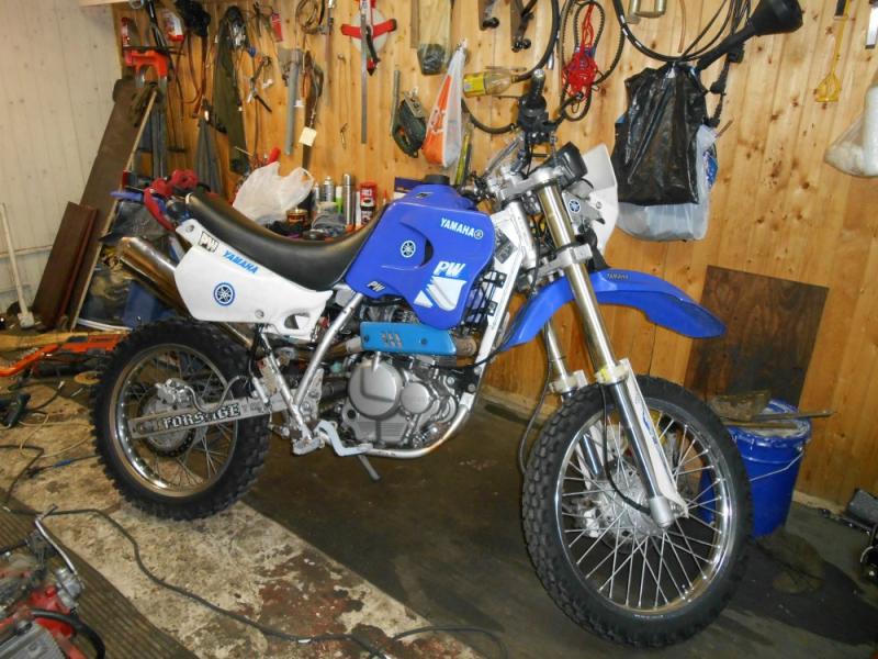

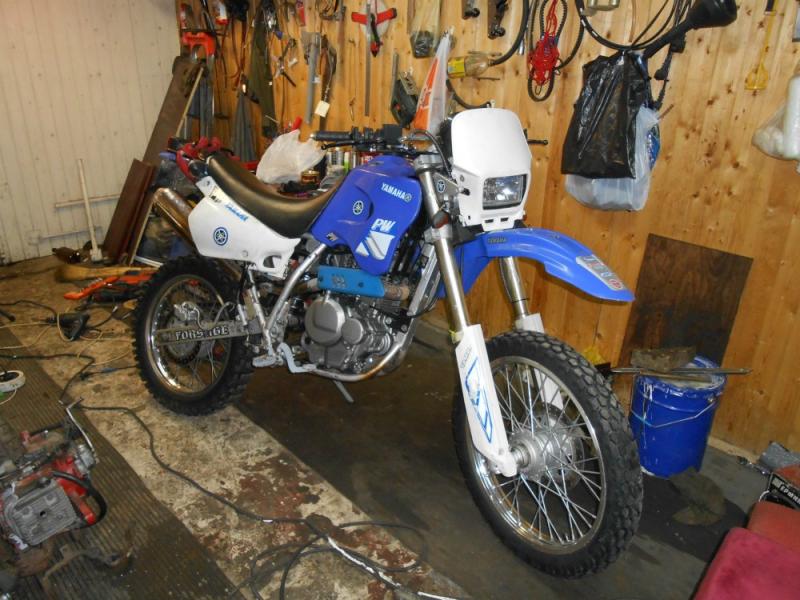

Парни я СОБРАЛ СВОЙ НОВЫЙ МОТ получилось клас!!! я на нем уже пару сотен проехал испытывал и теперь решил написать.по аврагам по полям и по трассе погонял.Был китаец форсаж мс 300.поставил двигло от сузуки гуся 350.мотор K 406/
поставил на подножке датчик .проводка вся от японца даже пульты на руле.если что то не понятно пишите раскажу.
2 фото
белыми стрелками напровления движение масла
мот работает ровно без провалов.набирает хорошо .и в грязи и на асвальте.на козла со второй встает с газа.мне очень понравилось то что у меня получилось.

suxodoev
сообщение 27.11.2013, 15:24
Сообщение #31
Сообщений: 10
Регистрация: 13.4.2013
Вставить ник Цитата Из: г.МОСКВА
Мотоцикл: DR 350/самоделка и DR350S
с интернетом не особо владу.но кое что умею.если кому интересно спрашивайте подскажу даже знаю где запчасти купить.

Из скольки мотов сделано сие чудо? Мне просто интересно, пластик от WR вроде и вилка, а остальное. Вообще классно получилось, уважаю тех кто может делать что-то стоящее своим руками!
suxodoev
сообщение 27.11.2013, 20:14
Сообщение #33
Сообщений: 10
изначально я купил б/у форсаж МС 300.пластик на нем и все остальное уже было.там на пластике тока наклейки.все родное от форсажа. движок и проводка от suzuki goose 350.масленный бачок от жигулей ..сапун установлен между передним обтекателем и фарой тоже от жигулей он внутри как лабиринт и не дает маслу которое попало в сапун вылететь наулицу а когда мот заглушен за счет того что сапун установлен выше маслобака то масло стекает обратно в бак .я на нем пробовал прыгать подниматься по крутым склонам и съезжал вниз и масло немного поподало в сапун но когда его заглушил оно стекло вниз я попозже сфоткаю сапун и выложу.амортизатор от японца от какого не знаю я на разборке покупал.радиатор тоже с разборки подобрал что подошло.в общем получилось.я его почти три месяца конструировал.приемную трубу тоже сам варил.
ролик поддержки цепи тоже сам ставил так как мотор пришлось поставить до конца вперед.ролик от питбайка КАЙО.
замок зажигания от сузуки поставил так что он даже руль запирает (как родной) rolleyes.gif спидометр родной китайский тахометр тоже китайский .я его подключил и он тоже работает.
заднию трапецию тоже перетряхивал поставил японские подшибники .правда не дешево но зато нечего не болтается.

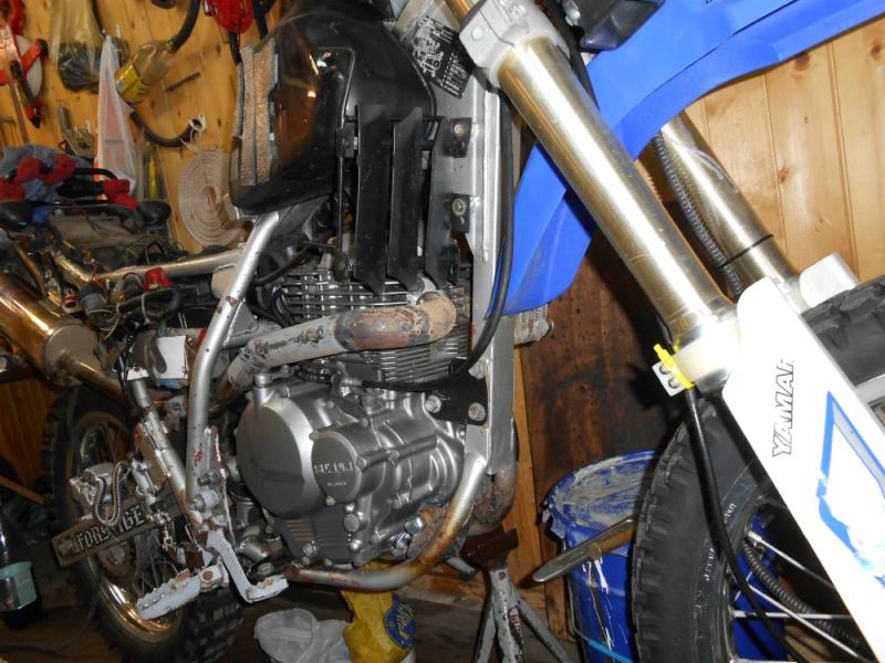

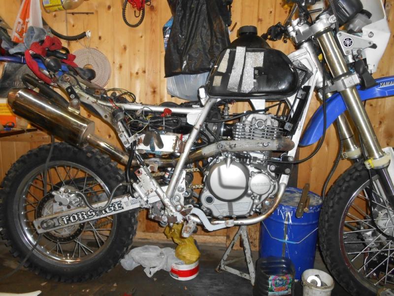

доброго времени суток всем.поборол я свой ноут.выкладываю фотки какой он был.и последовательно как я сним ковырялся.и одно фото то что я хотел изобразить. сначала я нашол фотку индурика suzuki DR 350.и захотелось мне из моего слепить такое же.я снял свой движок,всю проводку.и приступил устанавливать движок от DR 350/раннее купленый.пришлось срезать передние нижние крепления двиг.потом мотор влез в раму.я поставил на него сразу карбюр.чтоб все видно было и семь раз не переделывать.движок встал до упора вперед из за карба.если я его здвигал назад то карб. ставить было некуда.те крепления что я перед этим срезал великолепно подошли для этого движка .только немного ниже я их приварил....сделал из листового железа 4мм. передние кронштейны ,просверлил отверстия и подогнал их.постоянно проверяя чтоб движок стоял ровно .я еще заодно сразу накинул цепь чтоб видеть как он стоит по отношению к колесу.но так как он стоит слишком вперед то низ цепи терся по раме.пришлось купить ролик поддержки цепи от пит байка и внедрил его .потом сделал заднее крепление двигателя. из двух полу уголков сварил п образный невысокий профиль.на него под размер уха двигателя поставил два маленьких уголка и их прикрутил к профилю.потом прикрутил движок. потом сделал верхнее крепление движка из двух пластин 4мм.которое крепит за верх головки.потом накинул всю поводку ,поставил также от этого японца пульты на руль,подключил тахометр.и сделал маслопроводы из бензо маслостойких шлангов.я ношол одну контору где эти шланги завольцовывают.я их потом отвезу чтоб мне все стыки завальцевали .чтоб небыло хомутов .с ними не очень красиво .ну в общем наверно всё!
Прикрепленное изображение Прикрепленное изображение Прикрепленное изображение Прикрепленное изображение Прикрепленное изображение Прикрепленное изображение Прикрепленное изображение

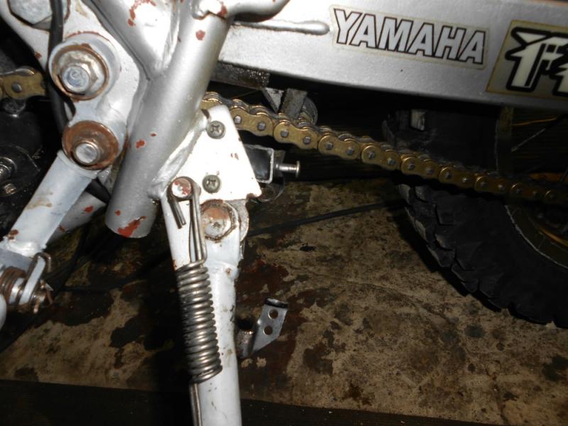

Лапку переварил с DR 250
Подскажите , кто знает. Куда подключать датчик подножки? Всё работает, включаешь первую а двигатель сразу глохнет.

От этой защиты можно вообще избавится. В этом случае необходимо убрать провод (разобрать разъёмное соединение) от датчика скорости в сторону мозга. Если память не изменяет - розовый провод.
Old school so cool
Seva100pol
сообщение 5.4.2017, 21:41
Сообщение #40
Сообщений: 28
Регистрация: 15.4.2016
Вставить ник Цитата Из: г.-г. Севастопoль
Мотоцикл: Suzuki DR 350, Super Sherpa 250, Yamaha TTR 250, WR450
Ok? всё запустил и уже пробовал ездить.

Цитата(aleksey34 @ 27.7.2013, 13:45) *
И замерил поршень - тот что на убитом моторе стоял больше в диаметре на сантиметр , того что на350сс. соответственно и гильза большего диаметра запрессована.
Получается у тебя стоял мотор с 440сс поршневой? А каковы обстоятельства его смерти? Без всяких симптомов?
И, опять же получается, ведь поставив мотор с гуся с родным 350м обьемом, - должна быть заметна потеря мощности?
Suzuki DR250S>swap>350s
YZ125 2013>Beta 200rr
aleksey34
сообщение 1.3.2020, 12:51
Сообщение #42
Сообщений: 171
Мотоцикл: dr350
Обстоятельства смерти : после неквалифицированного ремонта .
Потери мощности нет , есть мощность соответствующая 350 и 440 СС . Мне хватает 350СС , я не гонщик , и ресурс в приоритете .
