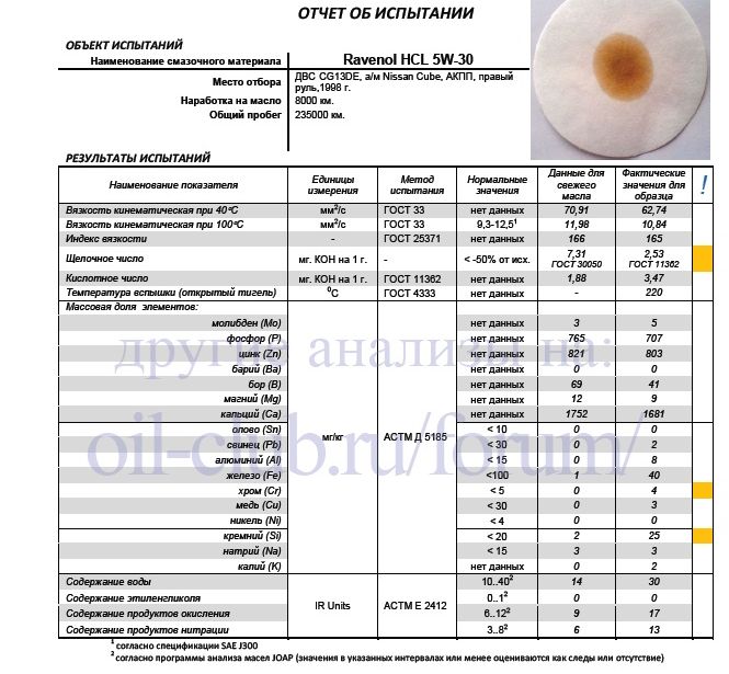

Вот табличка:
Взято тут.

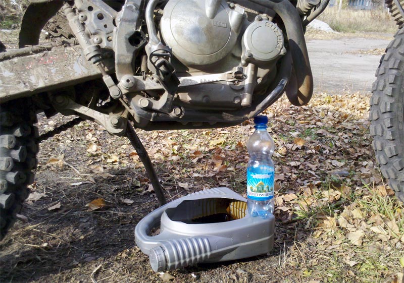

Процедуру отбора масла на анализ, представляю так:
1. Мою мопед, чтобы не сыпать песок в ванночку при откручивании пробки.
2. Нахожу кристально чистую ванночку.
3. Прогреваю мопед на месте с умеренной долей фанатизма.
4. Сливаю масло.
5. Жду, пока остынет до разумной температуры (минут 10-15)
6. Переливаю в пол литровую пластиковую бутылочку от газировки (предварительно маниакально вымытую и высушенную) под пробку, выдавливаю остатки воздуха.
7. Жду, когда придет время отправить её куда следует с указанием чего? Откуда слито? Какой пробег мопеда всего? На этом масле? Ну, и т.п...
Просто первые 100 граммм масла пусть сольются в другую тару, а чистую ванночку поставишь сходу.
Не,не ждешь, тут же и отправляешь. На твою отработку уже почти собрано.Горлышко бутылки для подстраховки в целлофановый пакет, сверху скотчем- токо без фанатизма, Торкон ругается, что времени много на распаковку уходит))).На саму бутылку скотчем приклеиваешь бумажную этикетку с точным названием масла и кодовыми словами ДЖЕБЕЛЬ-КЛУБ.Как только Торкон получает посылку с таким бутыльком, я перевожу деньги, и процесс пошел.А подробности про пробег и пр. напишешь мне в личку, я дам шаблон.

Я думаю, что низкая активность народа- это просто страх, что анализ это что-то сложное и непонятное, а по ссылкам ходить лень. Попробую обьяснить на пальцах:
ССылка на обсуждение анализа этого масла на ойл-клубе.
Итак- вверху значения вязкости( данные для свежего масла- только в том случае, если лаборатории есть где их взять), щелочное и кислотное число- падение щелочного числа ниже 3, или ниже уровня кислотного означает, что сработалась моющая присадка и могут накапливаться отложения в двигателе.Поэтому в анализе помечено желтым.Вывод-масло в тех условиях лучше бы менять пораньше.Падение вязкости есть, загуститель немного сработался, но в пределах нормы.
Далее-элементы присадок.Цинк/фосфор- противоизносная присадка,молибден- модификатор трения, бор- антикоррозионная+противоизнос+ диспергант загрязнений в одном флаконе.Магний и кальций- моющие.Небольшое падение присадок по сравнению со свежим- вполне нормально. Было бы сильное- значит, или присадки нестойкие( деться из масла элементам некуда, кроме как выпасть в осадок или в отложения ), или условия тяжелые.
И ниже- металлы износа. Самое интересное, и самое непонятное, что может быть в анализе мотомасла. У нас же еще КПП с железными шестеренками, котрые тоже изнашиваются,в этом масле, да и в дисках сцепы кое-что есть, что в масло попадет . Поэтому здесь нужна статистика. А её не хватает,точнее, её просто нет, нет пока нигде анализов масла из мотоциклов в свободном доступе. Неинтересно мотоциклистам- им лучше 100 р на пивас потратить, или 1000 р на бесполезную наклейку на бак, чем на знания.
По содержанию этиленгликоля,а так же натрия и калия, владельцы мотов с жидкостным охлаждением могут определить, попадает ли антифриз в масло.
А вот скрин техдоков на ТНК, что Карбон в мотор льет:
Официальные данные по маслам всегда скромные, коммерческая тайна, аднако, но кое-что можно будет сравнить.
Цитата(Kopcak @ 27.9.2013, 19:50) *
Ещё интересно количество продуктов износа в отработке, зольность до (данные производителя) и после.
Зольность- не самый важный параметр, особенно для мотоциклов без катализатора. В отработке её не меряют вообще, ибо не изменяется.

Для практики важны несколько параметров качества масла (отличающие суррогат с тяжелыми последствиями для мотора от настоящей продукции.)
1) Противозадирные свойства- будет ли данное масло смазывать вообще (испытать на четырехшариковой или более простой машине трения)
для нового масла и отработки
2) Индекс вязкости (вискозиметр с шариком или другой, аналогично для нового масла и отработки)
3) Термостабильность (отсутствие разложения при температуре 120 градусов, электроплитка на 1 скорости на несколько дней, грязь и отложения есть или нет)
4) Агрессивность химическая (отполированная медная пластина на сутки с нагревом)
5) наличие примесей (песок, вода, стружка - на фильтре с промывкой бензином+микроскоп )
Все это можно делать в гараже при желании, иметь простой набор тестов и сравнимый по итоговому результату.
Дорогой полный хим анализ сложно сравнивать и интерпретировать, ИМХО.

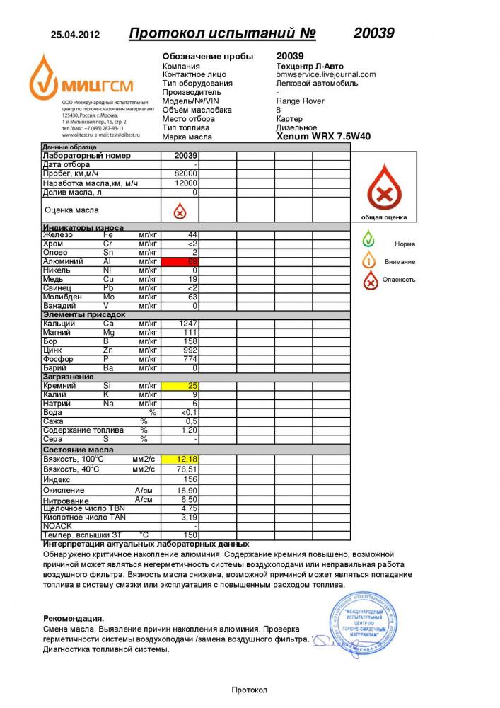

Цитата(skorp777 @ 29.10.2013, 15:53) *
В чем смысл анализов отработки на мотоцикле, если кто не понял. Если набрать статистику,(получится ли?) можно знать, какое содержание металлов износа нормальное, а какое повод разобрать двигатель. Учитывая, что контрактный движок на моцик подороже будет некоторых автомобильных движков,а стоимость анализа 1800 р ( включая пересылку)-не так уж дорого сделать его через 1000 км после покупки мота.Скажем, зашкаливает железо- или подшипникам трындец, или шестерням в КПП, много алюминия- головку смотреть надо, пока не поздно.Где-то так.Мало кто разбирает двигатель профилактически, чаще это делают, когда уже наступил сталинград. А ведь были случаи, когда этого можно было избежать. Ну и увидеть, какой интервал замены масла оправдан то же интересно. Можно ли в дальнобое 3000 км ехать без замены масла, или стоит взять с собой литрушку и через 1500 км хотя бы частично обновить мазуту- пока это лишь догадки.
Боюсь с вашим подходом догадки догадками и остануться....
По поводу металлов износа - большинство тестов показывает величины по группе в районе 10-20ppm, при допуске до 100 (СТО!!!) по тем же самым нормативным документам уважаемых организаций пишущих допуски.
А при наличии фильтрующего элемента судить о износе двигателя по микроэлементному составу - это мягко говоря очень увлекательный, весьма занимательный, достаточно затратный, но все же бесполезный бред. Кто не верит о влиянии фильтра на фильтрацию частиц металлов - может провести эксперимент с ездой без фильтра, взятие проб, езда с фильтром и снова взятие проб.
Если тезисно
Определение количественного износа по общепринятой методике ICP крайне сомнительно, если в системе присутствует масляный фильтр и (или) количество крупных частиц износа относительно невелико.
Очень рекомендую, людям интересующимся вопросами масел, за исключением "МАСЛЯННЫХ ПРФЕССИОНАЛОВ" - (для Scorpa777 конкретно - не ходи туда, тебе там делать нечегоsmile.gif ) -посетить вот этот вот ресурс http://bmwservice.livejournal.com. А маслянные профессионалы пусть обитают на своем ойл-клубе и там изучают изменение концентрации продуктов износа на 5%....
Данные исследования можно сократить
1. Любое масло, которое масло а не суррогат ДОСТАТОЧНО защищает двигатель от трения с начала прошлого столетия. Более того, машины трения имеют очень отдаленное отношение к практическому двигателю
2. индекс вязкости указан на шильдике и если масло не паленое, то оно и будет ему соответствовать, а если паленое, то что мешает ему быть той же вязкости
3. А почему же при 120С - в двигателе есть места значительно горячее
4. В двигателе тоже есть медные пластины (детали) - какое отношение данная медь имеет к нашему двигателю?
5. Больше подходит для любителей лить отработку....???
