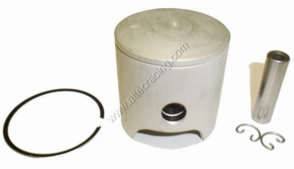

Еще раз. Для CRM250AR необходимый шатун не делает никто. Шатун от КТМ требует установку поршня с пальцем 18 мм. Для CRM250R они есть (от TRX), а для CRM250AR нет.
Поршни Wossner 8071D040 имеет стандартный для CRM палец 19 мм.
Поршни TRX имеют размерный ряд 66,0 66,25 66,5 66,75 67,0
Цилиндр CRM250AR имеет размер 66,4.
Варианты решения проблемы замены шатуна для CRM250AR:
1. Заказываем изготовление шатуна с родными для CRM размерами, ставим оригинальный поршень либо Wossner 8071D040.
2. Заказываем изготовление шатуна укороченного на 5 мм, ставим поршень от CR250R.
3. Ставим шатун от KTM, растачиваем цилиндр под размер 66,5 (66,75 67,0) и никасилим, ставим поршень от TRX с размером 66,5 (66,75 67,0)
4. Ставим шатун от KTM, поршень от TRX с размером 66,5 стачиваем до размера 66,4 и ставим. На переточку поршень надо отдавать людям которые в этом понимают. Не каждый токарь дядя Вася с этой задачей справится. Но это все равно проще чем цилиндр растачивать и никасилить.

Все эти поршни wossner подходят на CRM250R. А на CRM250AR подходит только 8071D040.
Ремонтные размеры самые обычные. Первый ремонт для CRM250R - 8071D050 диаметром 66,43. под него цилиндр растачивается до 66,5. Зазор 0,07

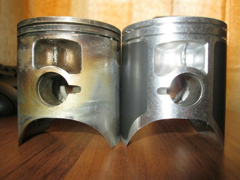

Ну ладно изготовили шатун .... а юбку со стороны впуска на срке видел? --- сфоткаю сегодня покажу wink.gif
слева ср справа срмка что с юбкой то делать будеш?

На поршнях Wiseco для TRX на всех есть впускное окно?
Либо впускное окно либо вырез на юбке.
Ничего с ней делать не надо. Etii на мотогоне отписывался о том что ставил поршень CR250 на CRM250 с прокладкой под цилиндр.

Спор из темы : CRM250 - покупка запчастей
пожно и осиноывый кол выстругать и поставить -- только вот работать оно как надо не будет на цр вообше другие окна -- могу и цилиндры поффоткать если тебе не понятно есть и тот и то цилиндр в гараже
юбка обрезана -- для того чтобы увеличить фазу впуска
кудаже её потом девать на црме -- там окна продувачные меньше в два раза а выхлоп вообще в три раза меньше

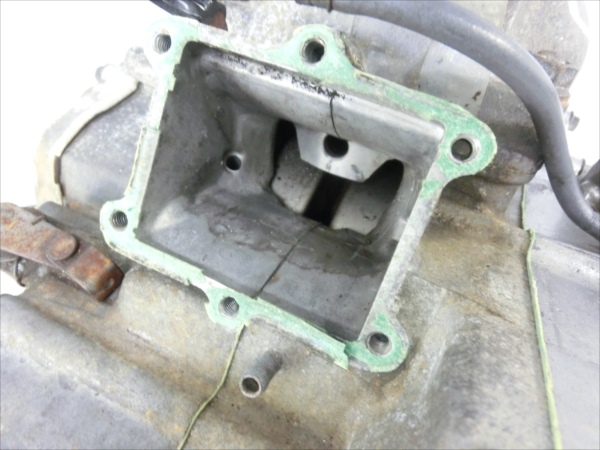

Цилиндры совсем не обязательно фотать, я их видел. На CR впускное окно в цилиндре высоко расположено и для увеличения фазы впуска нужен вырез. А вот с таким впускным окном думаешь сильно изменится фаза впуска если поставить поршень с обрезанной юбкой?

а теперь возми вруки цилиндр и посмотри -- третий канал продувки и если его не будет закрывать то мотор сильно теряет в мощности
Цитата(Mian @ 23.12.2013, 16:26) *
Поршень никогда не перекрывает полностью впускное окно
в этом ты прав теперь посмотри на форму гильзы црма на фото и на фото прошня от црки )))
не догадался что будет происходить когда поршень будет проходить нижнюю мёртвую точку?
кстати спецально пошол в гараж взял цилиндр поршень от срма и штангель ))))
поршень в нижней мёртвой точке выходит на 10 мм в низ из гильзы так что задумайся wink.gif
vlad83
сообщение 23.12.2013, 20:26
Сообщение #75
Сообщений: 387
Регистрация: 13.10.2012
Мотоцикл: honda crm 250 mk3
Цитата(VIT @ 23.12.2013, 16:19) *
ни чего не противоречит -- просто вдумайся в то что я написал и представь как работает 2т внутри может выразился не так внятно но на суть не влияет
если бы юбка на поршне была то закрытие фазы раньше 2 см юбки примерно 10 градусов на валу соответственно фаза на 10 градусов больше
Ты заблуждаешься, зря споришь.
Фаза впуска не изменится, ей управляет не юбка а клапан на впуске. Попробуй заведи любой современный 2т без клапана на впуске, вряд ли у тебя что то получится.
Единственное что изменится это срок службы поршня, у цр я так понимаю он короче и ресурс его будет меньше.

VIT, ты имеешь несколько сумбурное представление о работе 2Т двигателя. Оно правильное, но сумбурноеsmile.gif
2Т двигатель имеет 3 фазы газораспределения: впуск, продувка и выпуск.
Впуск управляется либо юбкой поршня(совкоциклы), либо лепестковым клапаном (CRM), либо и тем и другим сразу (CR до 2001 г)
Подумай над таким картинками.
Из мануала на CRM.

Скажем 180 градусов и больше.
нет ответ выложу позже после того как увижу ответ ещё от одного учасника wink.gif
Цитата(vlad83 @ 24.12.2013, 20:43) *
И поясни, какое это имеет отношение к неприменимости поршня от CR на горшке CRM с укороченным на 5 мм шатуном.
Самое первое и основное -- смотри на фото поршня црки второе смотри на фото гильзы црма внизу
теперь читаем выше -- поршень выходит на 1 см из гильзы
теперь рисуем карандашом на бумаге форму гильзы внизу и форму юбки поршня црма (это что бы было лучше понятно) теперь представляем что будет если он вылезит на 1 см -- ДА ЕГО НАФИГ ОБЛОМАЕТ через 10 градусов после прохождения нижней мёртвой точки wink.gif

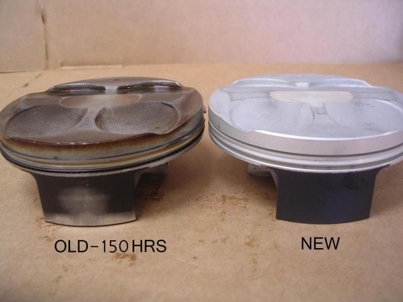

Это все я видел. Как же тогда crf450 работает, там вообще т-образный поршень, практически без юбки, тупые японцы сделали а оно целых 15 часов как минимум работает, а по факту у тех кто "овощит" и по 100 часов ходит.
Получается что господин ETii что писал это три года назад http://www.motogon.ru/f4/fabrika-neordinar...-jeto/30/?imode
подлый врун и подлец, а ты посмотрев что да как, с уверенностью пишешь что юбку обломает.

чё ржош -- на 4т он из гильзы не выходит
писал выше возми карандаш и бумагу не тупи
усы по краям пропила поршня куда денутся ? какая сила действует на юбку поршня ? или это даже тебе не известно clapping.gif
