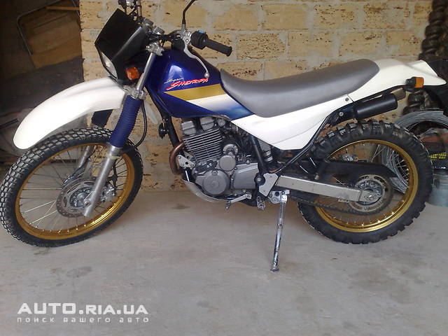

Я тут в Мегазипе посмотрел - вроде нет там конструкции, аналогичного Джебелевской. Плавник пластиковый - и вроде всё. Так и должно быть? Почему такое различие конструкций? Эффективен ли он, или есть тюнинговые?

У шерпы ход подвески не большой и у цепи нет большого провиса. Уловитель наверно не нужен. У меня вообще его нет.

- - serg   Отсутствие ловушки означает лишь разгильдяйство пр...   16.9.2011, 22:16
- - kdenisv2007   http://www.megazip.ru/ru/bike/kawasaki/vie...mode/...   16.9.2011, 22:34
- - lewa   Без уловителя цепь может слететь??   16.9.2011, 23:21
- - serg   Только если не следить за натяжением. А так потяне...   17.9.2011, 0:07
