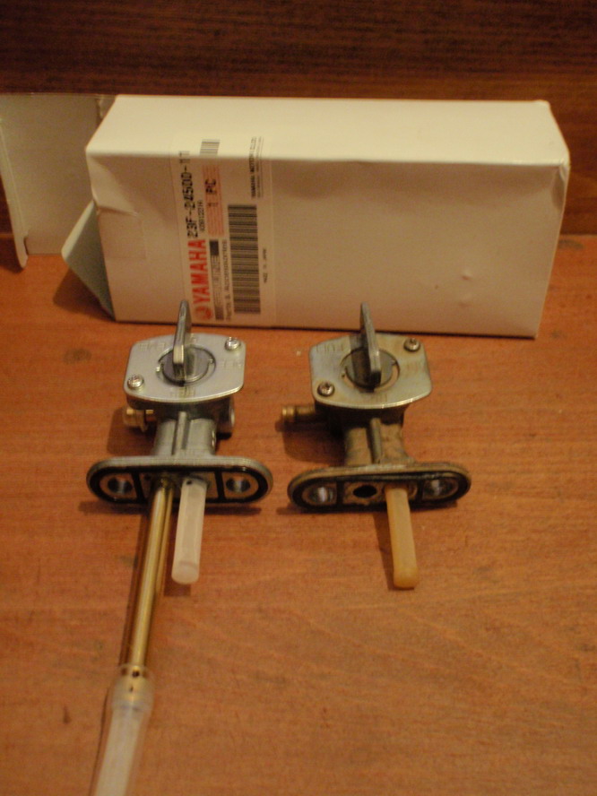

разбирал, понимаете ли)
(полезно - внутри куча отложений, мелких частиц)
после сборки весело капает в режиме "выкл".
разобрал-собрал. восемь раз. капает.
внутри большая прокладка, обрамляющая три канала, металлическое кольцо с тремя изгибами, резиновое кольцо. ВСЁ.
должна ли быть приклеена к корпусу нижняя большая прокладка? есть подозрение, что протекает под ней, так как больше по-идее негде, наружу через ручку-крутилку не течёт.

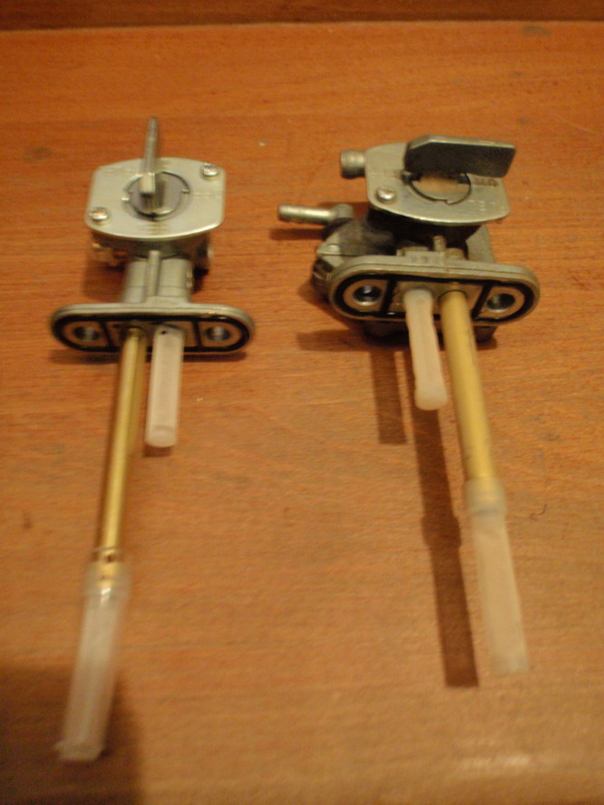

Пришел краник ямаховский, как и говорил абсолютно одинаковые..так что скажим свое ФИ посредникам запов(бензокранов) сузучьих.
Так же спешу сообщить что краник от ДР650 и от джебела четко совпадают по отверстиям ..
