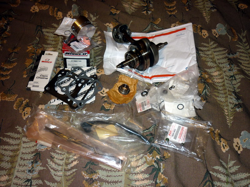

- - serg   Собранный и живой-здоровый движок всё ближе...   19.11.2011, 13:42
- - Юрий   Вах, вах. Ждёмс, ждёмс   19.11.2011, 13:43
- - serg   На коленвале живые подшипники и отличный поршень. ...   19.11.2011, 13:43
|- - retr13   Цитата(serg @ 19.11.2011, 15:43) На колен...   19.11.2011, 14:26
- - car-bon   serg, циферки не разберу на упаковке цепи Висеко. ...   19.11.2011, 14:51
- - serg   Цитата(retr13 @ 19.11.2011, 15:26) повыше...   19.11.2011, 15:30
- - Юрий   Сергей, а та цепь накрылась? За сколько км? Или ты...   19.11.2011, 15:50
- - serg   Ещё живая (где-то 1/3 ресурса осталось ориентирово...   19.11.2011, 17:35
