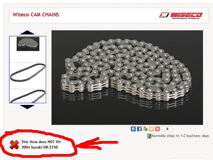

Цепь для ДРЗ-400, но камрад Ghost заверил, что они взаимозаменяемы и отдельно для ДРЗ-250 не выпускаются.
Специалистам, конечно виднее, я просто обратил внимание, что партнамберы у них разные и в каталоге MORSE это разные цепи, хотя обе 128 звеньев: 82RH2010 - для ДРЗ400, 92RH2010 - для ДР250Р.
Кто знает разницу, объясните!
Вот ещё по номеру цепи (CC010), поискал её на oemcycle.com
Выдало вот такое:
Буду рад, если они ошибаются!
