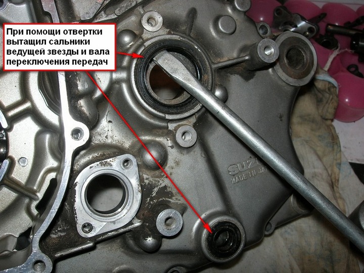

Первым делом заменил сальники ведущей звездочки и вала переключения передач.
Вышли без проблем.
Новые сальники с номерами по каталогам оригинальных запчастей.

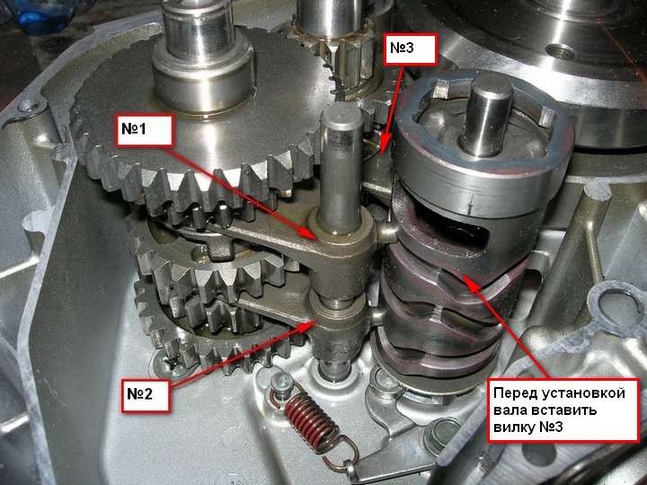

Дальше собираем коробку. Сначала вставил вал на котором находится ведущая звезда. Внутреннюю втулку сальника, со стороны звезды не ставил. Ее устанавливаем после того как будут стянуты половинки двигателя, что бы можно было проверить легкость вращения валов.
На этом валу пришлось снять верхние шестерни, иначе не получалось вставить второй вал. Шестерни снимаются очень легко, их ни чего не держит, снимаются как раз до стопорного кольца. При снятии осторожней с шайбами между шестернями, что б не попутать если повыскакивают.
При установке вала который двигает вилки переключения, необходимо совместить круглую выемку на валу с фиксирующим роликом.
При установке вилок обратите внимание, 1 и 2 ВИЛКИ РАЗНЫЕ, хотя внешне похожи.
Отличаются расположением штырьков. В мануале, на фотографиях, на вилках видны клейма по номерам. На моих вилках были только номера типа каталожных да и те еле различимы. На фото я отметил их различие и куда ставить.
Третью вилку не перепутаешь, она меньше и штырек в другую сторону направлен.
Устанавливать рекомендую до установки вала, указанного на фото. Иначе она туда не лезет. biggrin.gif

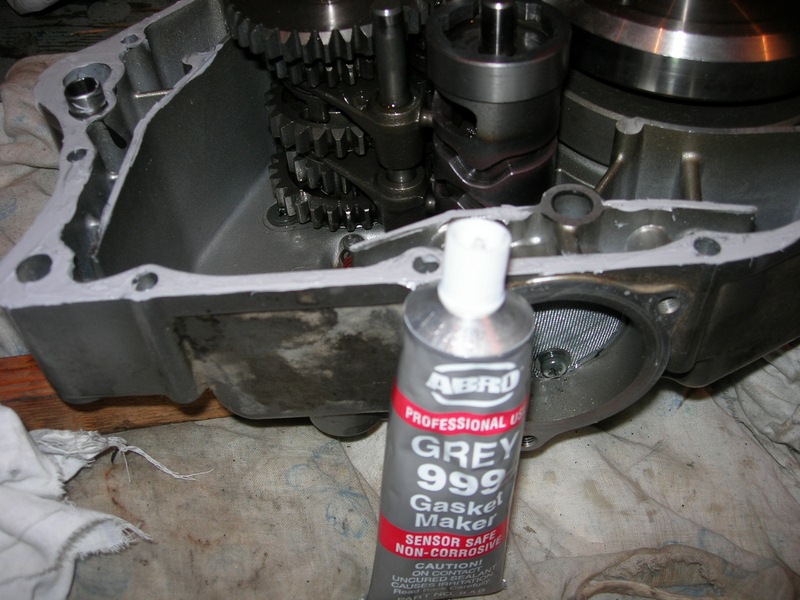

Половинки картера намазал герметиком, который мне посоветовали мастера мотористы.
Судя по прилагаемому описанию, он как раз предназначен для японской техники, масло, жаростойкий, короче говоря хороший.

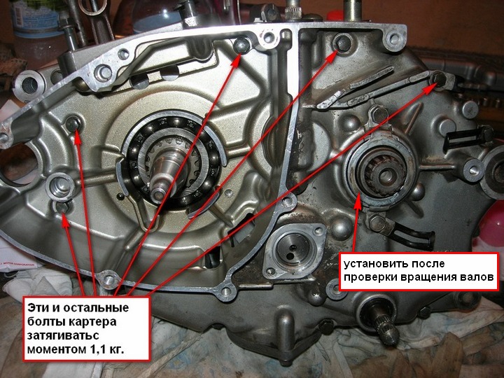

Правая половинка картера оделась на удивление легко. Съемник для затягивания коленвала в правую половику не пригодился. Хватило легких постукиваний по картеру рукой и он сел на место.

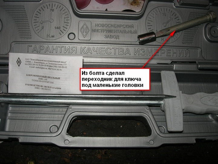

Болты затягивал динамометрическим ключом с усилием 1,1 кг. Ключ не Китай, с паспортом и номером, я думаю можно верить. biggrin.gif При стягивании половинок используется головка на 8 мм в обычном большом наборе такой не оказалось, пришлось изготовить из болта переходник. Им кстати очень удобно закручивать болты оказалось, родным воротком даже хуже. В динамометрический ключ вставлял головку на 17 в него переходник с головкой на 8 и тянул с нужным моментом.
После затяжки болтов половинок картера проверить легкость вращения коленвала, вала ведущей звезды, вала на который одевается корзина сцепления. Должно вращаться без усилий и заеданий. В случае заеданий, это в инструкции написано, допускается постукивание киянкой (в инструкции дословно пластиковой кувалдой). У меня обошлось без постукивания.
Установить втулку ведущей звезды и защитную фиксирующую сальник пластину. Во втулке находится резиновое колечко, вставлять без фанатизма.

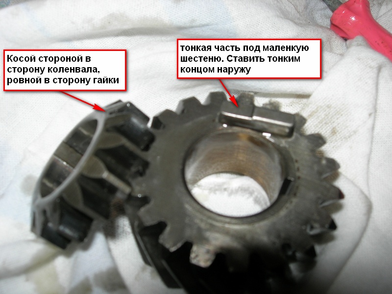

Одеваем шестерни на коленвал. Маленькая шестерня устанавливается скошенной стороной внутрь. Шпонка имеет выемку под маленькую шестерню, устанавливайте правильно. Я хорошо начал рассматривать шпонку, не лезет шестерня хоть убей, не успел молотком постучать, во время разобрался. biggrin.gif
Гайку затягивал с моментом 5 кг. Что бы затянуть, одел корзину сцепления и расклинил алюминиевой трубкой. Фото есть в начале когда движок разбирался. Корзину можно не прикручивать, она прижимается за счет косых зубьев.
