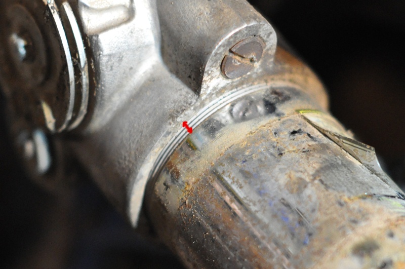

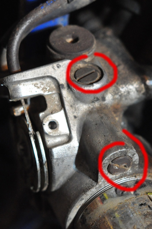

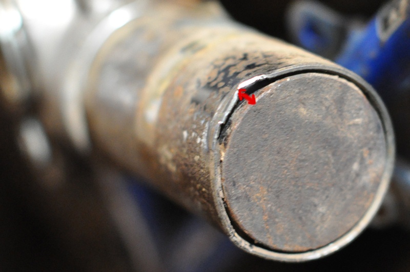

В общем ребят....выручайте! Кто тут гуру по аморту старых DRок? Вот зафоткал тут все подробно. А проблема в том, что я не знаю, как задать давление в этой штуковине. Походу у меня нет нипеля, тк я его не нашел и никакая крышечка не открылась под которой должен быть нипель. В общем вот. Все зафотал подробно. Захватил для этого дела с собой зеркалку в гараж. В общем смотрите фоты: Красным обвел непонятные для меня болтики...надеюсь, что кто-нить что-нить мне поеснит)
точно, еще не знаю зачем резьба, тк открутить весь этот балончик у меня не получилось

- - Valeros   Ничего там проделывать и врезать не надо Крышечку...   10.11.2011, 9:55
- - motodennis   Цитата(Valeros @ 10.11.2011, 7:55) Ничего...   11.11.2011, 23:00
|- - Motosu   Цитата(motodennis @ 11.11.2011, 23:00) за...   18.12.2011, 17:29
- - Valeros   На старых др ничо вкручивать не надо. На некоторых...   16.11.2011, 13:23

- - Alex07   motodennis Судя по всему ты - первый Думается, ч...   9.4.2012, 11:41
- - Alexey7759   На моем DR250S предположительно 90г.в (в ПТС 92) н...   9.4.2012, 22:07
- - i-denis   Что то мне подсказывает что эта крышечка сидит на ...   10.4.2012, 9:05
- - motodennis   Будем разбираться. купить новый балон (бу) не вари...   10.4.2012, 21:30
