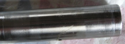

Масса информации на форуме по поводу смазывания прогрессии, и креплений амортизатора. Причем последний в нижней и верхней точках возможно смазать только разобрав. Хочу предложить сделать болты по типу тех, что в прогрессии с тавотницами с дальнейшим их шприцеванием.
Верхняя точка крепления мне кажется вообще без проблем встанет, а вот с нижней немного надо болт подгонять по месту, поскольку тавотница сильно торчит над головкой болта. Выход - шляпку болта уменьшать. Вот фото болта, но руки не дошли поставить. Особый интерес представляет нижняя точка крепления амортизатора. На многих фотографиях видел танцы с бубном по очищению грязных тавотниц. Купите в любом авто магазине колпачки на тавотницы и забудете о мини мазохизме.
вот болт со стороны головки. К сожалению резьбу не видно, но она резалась под наши обычные тавотницы для авто.
Убежденный мотоциклист с уклоном в сторону бездорожья.

VIT, извини, раньше не получилось выложить фото втулок, о которых ты спрашивал.
Еще раз повторюсь, очень хорошо сделаны и в отличном состоянии. Надеюсь еще не один сезон послужат.
