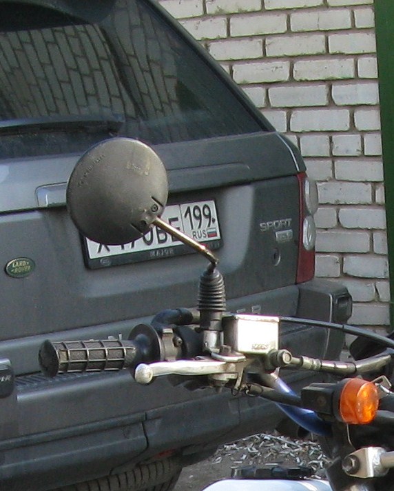

Складываются внизу, при падениях выживают, при заезде в лес удобно и быстро складываются одним движением и разбить их становится задачей для совсем талантливых.
Резьба М10, правая.

Месяц назад в экзисте забирал такое зеркало, складывается прикольно, но есть "целая куча" минусов, хотя их можно, конечно, поправить. Во-первых на скорости выше или около 100 км/ч их начинает складывать, а если есть ветер, то и подавно, лечится подкладыванием, чего-нибудь подходящего, под пружинку. Во-вторых, по-крайней мере у меня так, зеркало отвратительного качества. Смотришь в него видишь свое лицо, отходишь на 5 метров картина не изменилось... От вибрации изображение мутнеет, причем очень сильно, я вылечил это прилепив сферическое зеркало за 50 руб., купленное в авто запчастях, и теперь зеркало меня только радует.
Имхо за 1000 р. я бы не стал покупать, даже при условии качественного зеркала, хотя это дело хозяйское...

Месяц назад в экзисте забирал такое зеркало, складывается прикольно, но есть "целая куча" минусов, хотя их можно, конечно, поправить. Во-первых на скорости выше или около 100 км/ч их начинает складывать, а если есть ветер, то и подавно, лечится подкладыванием, чего-нибудь подходящего, под пружинку. Во-вторых, по-крайней мере у меня так, зеркало отвратительного качества. Смотришь в него видишь свое лицо, отходишь на 5 метров картина не изменилось... От вибрации изображение мутнеет, причем очень сильно, я вылечил это прилепив сферическое зеркало за 50 руб., купленное в авто запчастях, и теперь оно меня только радует.
Я уже писал в теме про зеркала, что такие (шарнирные) бывают минимум 2-х видов. Первая разновидность в USA (noname) стоит около $9 и действительно является овном - шарнир ломается + вышеперечисленные недостатки. Выброшенные $9. smile.gif
Вторые (с которыми я езжу) называются Ken Sean Dual Sport Mirror, стоят около $13, служат исправно. Затяжка шарнира регулируется, зеркальные элементы хорошего качества. Как и все остальное.

Возможно, посмотрел на коробке написано "EMGO" сделано в Тайване biggrin.gif По виду абсолютно такое же как и на фотографиях автора. После моих доработок оно меня вполне устраивает, ф-цию свою выполняет и на том спасибо...

По фоткам отличия можно только в высоком разрешении углядеть. С метра они даже живьем выглядят одинаково. Ken Sean тоже тайвань, только намного лучшего качества... упаковка у них другая, вот. smile.gif
Какие у автора темы я не знаю. Кроме описанных 2-х разновидностей могут быть и другие, Восток - дело тонкое... smile.gif

Есть ещё шарнирные Takatsu, японские. У меня справа такое стоит. Суперклассное! (А слева - родное дюбелиное).

Но по сравнению с родным зеркалом, доставшимся с кавасакой, жутких различий в минус не заметил. Из плюсов - выпил и более линный шток, еще и регулируемый по длине. Одно купил себе взамен разбитого родного, еще несколько по друзьям раздал - пока не жалуются.
Из доработки, которая совсем имхо, можно немного напильником/болгаркой расширить дырку где шарнир крутится, чтоб угол увеличить, но можно и не трогать.
Можно у камрада Rem спросить че за упаковка и че за зеркала, ему два достались.
