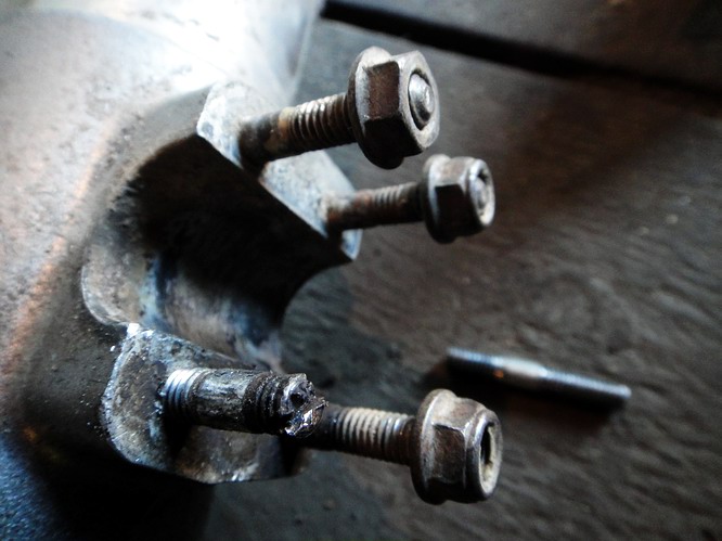

> Поломка шпильки, одной из четырёх, которые фиксируют ось переднего колеса
l0ki
сообщение 20.7.2009, 18:38
Сообщений: 51
Регистрация: 6.6.2009
Вставить ник Цитата Из: Мск
Мотоцикл: мент забрал
вобщем дело такое
пробил я переднее колесо
ну гаража у меня нет
монтажек нет
подставки под мот тоже нет
поехал я в шиномонтаж
вобщем классные ребята механики когда ставили мне обратно колесо видимо очень старались
и сорвали одну из шпилек на которые накручиваются гайки которые держат штуку которая держит ось
денег я за шиномонтаж им естественно не дал
но и ничего сделать они не смогули
колупались минут 40
выкрутить остаток шпильки у них не вышло
в связи с этимм некоторые вопросы
как в пере крепятся эти шпильки?
насколько критично так ездить?
да и вообще традиционный русский вопрос
что делать то?)

два года гонял точно так же)
гони на мотобухту, а как будет время - заменишь.
