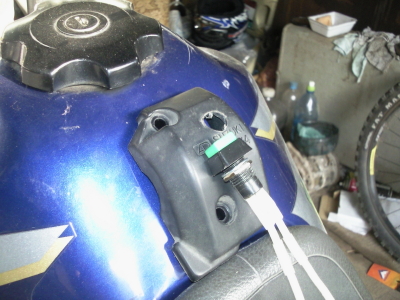

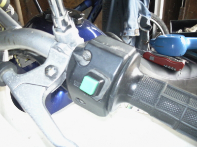

Произвёл очередную доработку своего Циклопчика. Установил кнопку отключения освещнния фары. Ну не могу я, видимо по старой совковской привычке, смотреть как без пользы тратятся ваты и бензин.
Конечно, в идеале желателоно ставить трёхпозиционный переключатель - ближний, выключено, дальний, но лимит места и доступности управления переключением света без отрыва руки от руля. Ну в общем я пока не рпидумал более оптимального варианта.
Итак приобрёл кнопку небольшого размера, дабы поместилась без особых проблем в корпусе переключателя на руле.

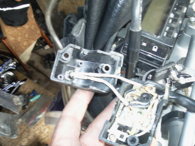

Просверлил отверстие диаметром 10 мм во второй половинк корпуса переключателя, изнутри подчистил корпус, одел на переключатель резиноваю прокладку, для герметичности и приподнял над корпусом дабы освободить больше места внктри и затянул гайку
Провода к кнопке припоял заранее. Разрезал провод массы окола переключателя света и впаял провода от кнопки и собрал копус переключателя
Управление очень удобное, всё под указательным пальцем пальцем
Есть один недостаток, сложно контролировать включённост света фары в дневное время. Я контролирую с помощю лампочки индикации включения дальнего света
