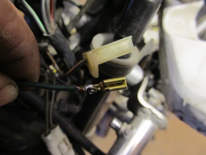

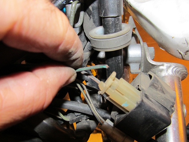

доброго времени. при включении поворотников контрольн лампа горит не мигая, а повороты не работают. вопрос : куда залезть, что посмотреть???

Низашо! Я ими повороты показую. rolleyes.gif Тем более всё починил. На входе в реле пов. провод отвалился от клеммы, я его припаял и заодно поставил прикуриватель на два входа.
