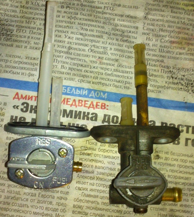

разбирал, понимаете ли)
(полезно - внутри куча отложений, мелких частиц)
после сборки весело капает в режиме "выкл".
разобрал-собрал. восемь раз. капает.
внутри большая прокладка, обрамляющая три канала, металлическое кольцо с тремя изгибами, резиновое кольцо. ВСЁ.
должна ли быть приклеена к корпусу нижняя большая прокладка? есть подозрение, что протекает под ней, так как больше по-идее негде, наружу через ручку-крутилку не течёт.

Мне вот который слева не подошел из-за того, что он короче, рычажок в пластик на баке упирается. Мот Dr250s'(90или92).
Хочу сейчас от ТТР заказать, а то пластик пилить не хочется. На ТТРовском кранике диаметр трубки под шланг 8мм?
