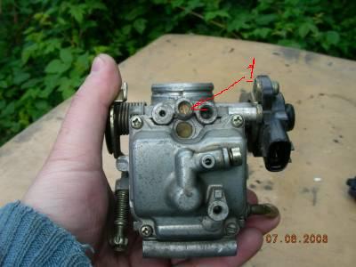

- - владимир 25rus   Вот фотка нового карба . Мне удалось открутить тол...   19.3.2013, 14:52

- - Танкист   Вся бЯда в винте качества! Выкручивай, продува...   19.3.2013, 15:05
|- - владимир 25rus   Цитата(Танкист @ 19.3.2013, 12:05) Вся бЯ...   19.3.2013, 15:11
|- - Танкист   Цитата(владимир 25rus @ 19.3.2013, 12:11)...   19.3.2013, 15:14
|- - Танкист   Цитата(владимир 25rus @ 19.3.2013, 12:11)...   22.3.2013, 9:55
