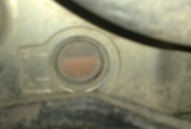

В воскресенье возвращался из Салтыковки в Мытищи под сильным дождём. Уже в самих мытищах пришлось преодолеть несколько потопов вот такого плана (и этот в том числе), в одном из которых мот заглох. Но завёлся. Сегодня (теперь уже вчера, в понедельник) заходил в гараж, в Джебеле вместо масла вот такая лабуда:
Ясен пень её надо слить. А дальше? Я так понимаю, два варианта:
1. Купить хренову тучу масла и промывать несколько раз (каждый раз заводя?).
2. Где-нибудь достать литр изопропилового спирта и один раз промыть им.
Маслофильтр новый надо покупать, или старый достаточно промоется?

- - Сергей Б.   Слил из картера какую-то жижу, похожую на какао, и...   2.7.2013, 23:10

- - Сергей Б.   Похоже, Дюбелёк вылечен. Стоило только достать отр...   4.7.2013, 21:15
