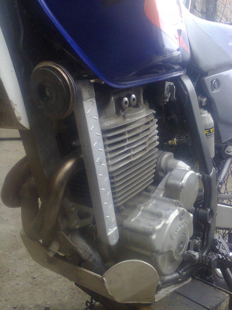

Мотоцикл: XR 250 BAJA. MD 30
Я зделал так , температура масла упала на 10 градусов , мерю термометром в раме , разежаю в основном трасса 60 грунт 40 процентов в лес несуюсь. В общем легкий турист. Сделана защитка от грязи но фотокарточки под рукой нет. Как сделать фото меньше неумею извените )

- - outlender   По моему хорошее решение. Где ты такой радиатор вз...   5.8.2013, 12:48
