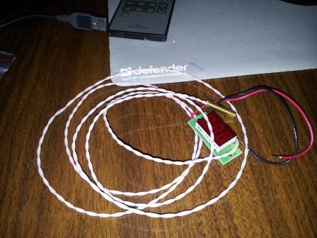

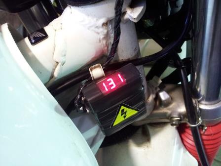

Мотоцикл: Активный пользователь HONDA XLR250 92г.выпуска

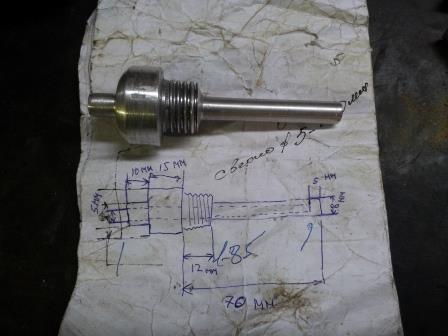

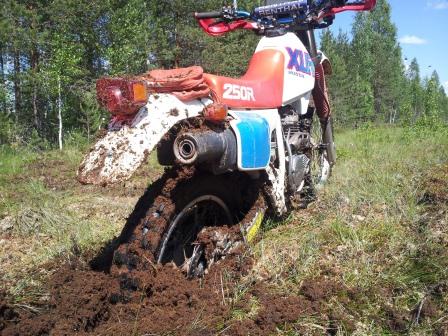

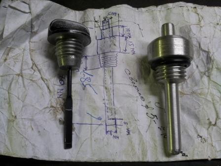

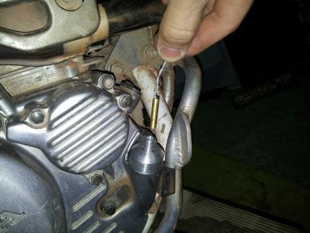

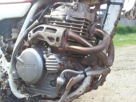

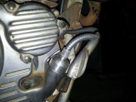

Тоже было очень интиресно,на сколько же грееться движка мота?!купил я датчик с Ж.К.дисплеем,заказал токарю вместо стандартного щупа,спец-пробку,внутрь которой был помещен термоэлемент,значит температура такая,в говнах,а именно в торфяннике,где колесо было на половину увязши,при езде на первой,второй передачи 20 минут,масло нагрелось до 147 градусов,при окружающей +28,на трассе 110,стоя в гараже на тхолостых 30 минут,до 130,в гараже +18.
